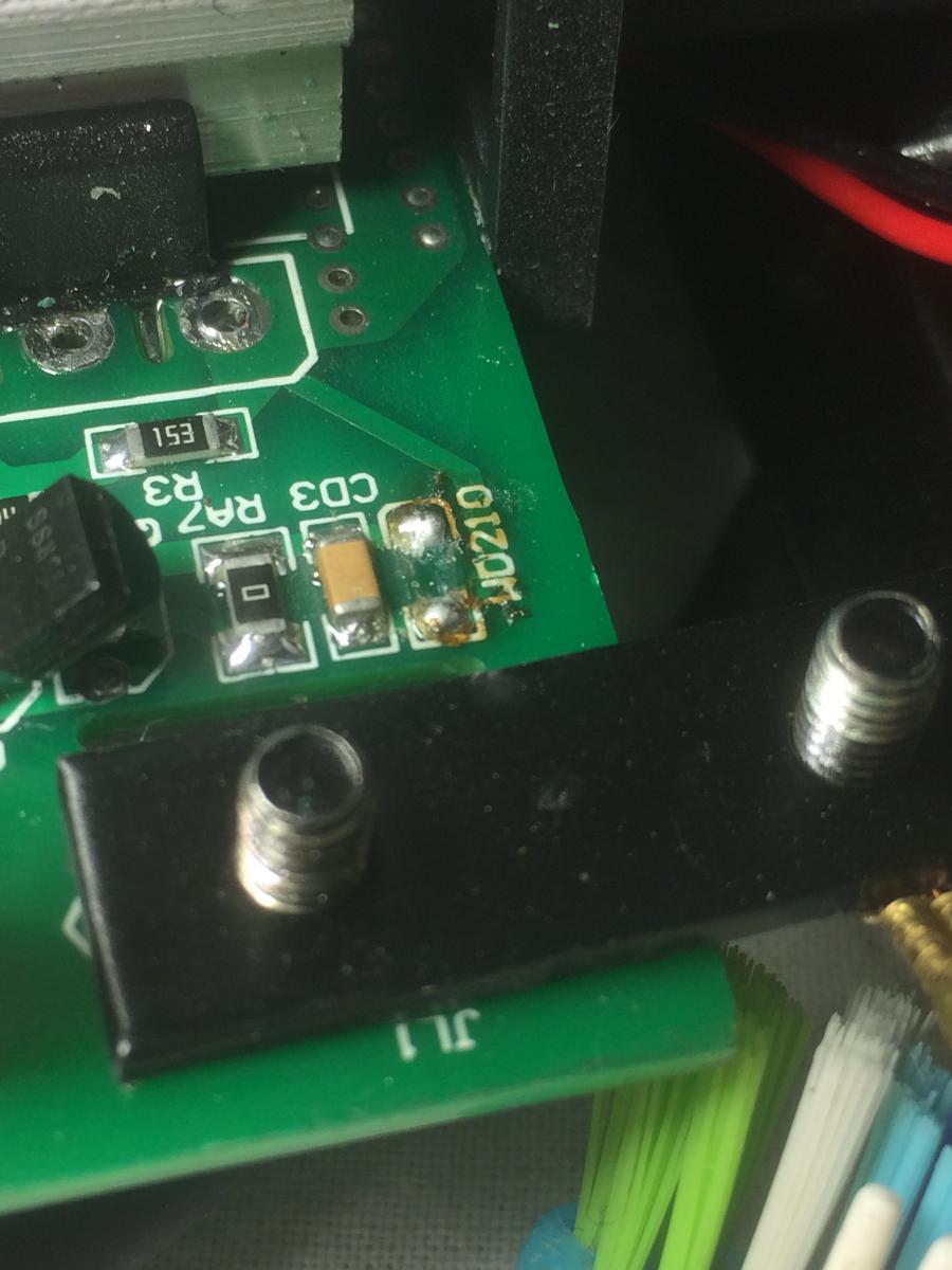

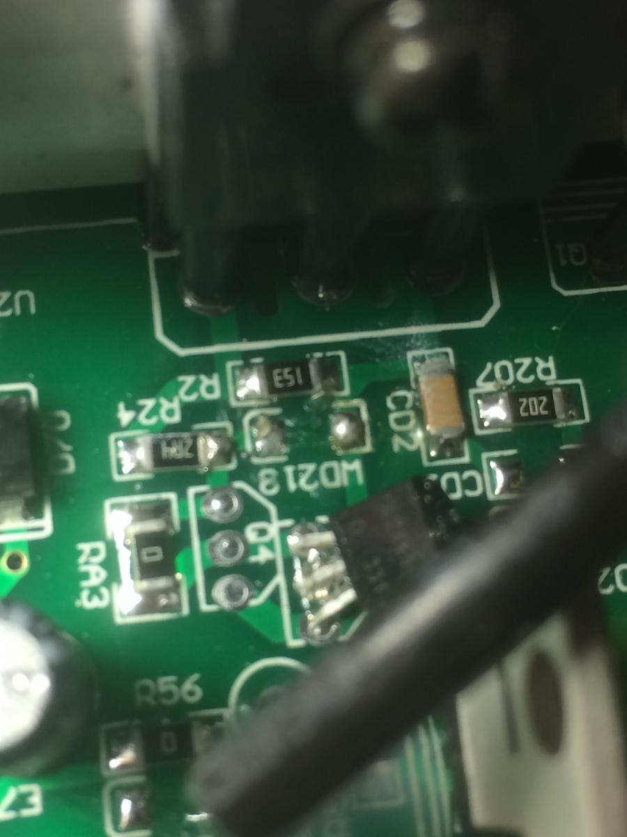

    хтось випаял 2 зенер диод

    Ну так запаять туда эти диоды - по ходу затворные стабилитроны 18 вольтовые. Вам уже написал Xort01 в 342 сообщении - добавлю, я так понимаю что его уже
    ремонтили - значит диагностировать по полной программе - отключить питание с выходного каскада - измерить напряжения с дежурки - нагрузить драйвера, проверить осциллограммы на затворах и так далее....

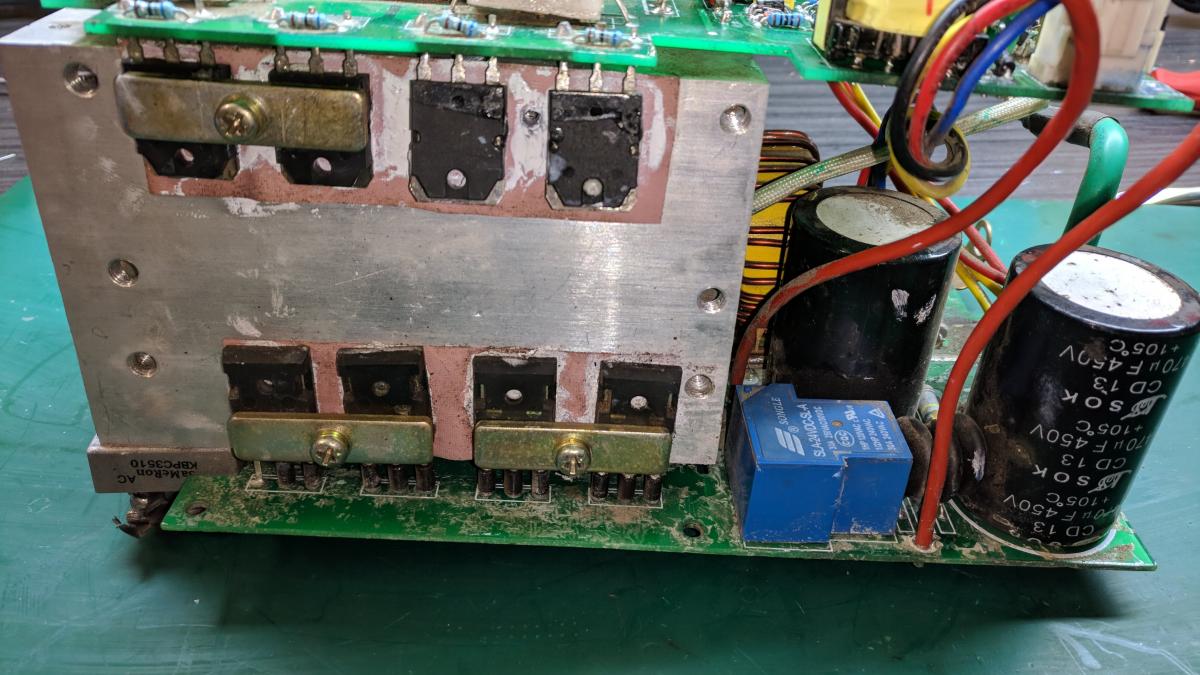

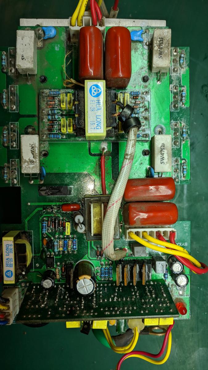

    помогите со схемой
    Доброго время ! Помогите со схемой на такой аппарат , при включении в сеть тишина . Реле не работает (целое) , светодиоды не горят . Похожий прибор обсуждали тут , но схема не такая https://weld.in.ua/forum/showthread....E%D0%B2/page26Нажмите на изображение для увеличения

    И чем же она не такая? По ходу не работает дежурка. Напряжение приходит на дежурку +310 вольт? (Реле не работает (целое)) и как оно проверялось? Между реле и конденсатором стоят термисторы 3 шт. - они нагреваются? На верхней плате сзади разъём "+" "-" 310 вольт - там короткого нет случаем - между жёлтыми и красными проводами? Если короткое в силовом будут греться термисторы и аппарат не будет запускаться - ничего там сложного нет. Импровизируем при ремонте с имеющейся схемой.

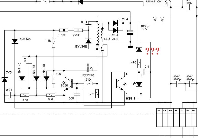

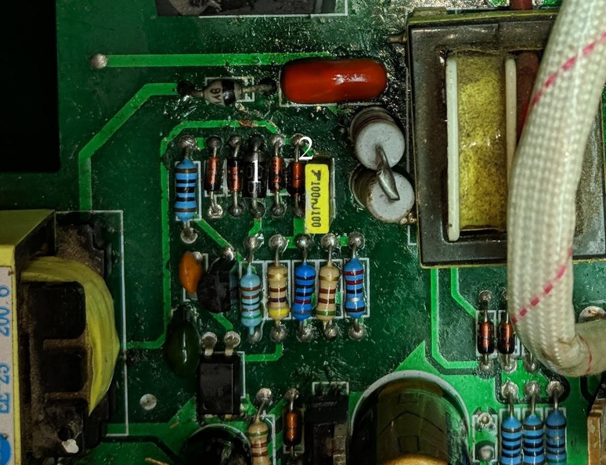

    Реле можно проверить мультиметром , я думаю вы знаете как ) Схема отличается , понял что это китайцы и проще сопоставить с похожей. Хорошо , нашел неисправный элемент , по корпусу подумал что это диод и заменил (на фото номер 1)
    включил - сгорел диод (наверное) на фото под номером 2 . Можете подсказать на фото -1 стабилитрон ? если да то какой ? Мощный полевик проверил , маломощный транзистор проверил , оптопару заменил на всякий случай , все резисторы и конденсаторы в обвязке проверил.

    Если я правильно понимаю , то сгорел первоночально этот стабилитрон (на фото под знаком вопроса) , может подскажете какой номинал ставить ?
    Нет , наверное я думаю не правильно !!!! Сгорел стабилитрон 7V5 , я впаял диод.....Почему сгорел диод который идет на оптопару ? Извините что так сумбурно.

    Стабилитрон, который обозначен ??? на 24 вольта. Если конденсатор целый 0,1 что там стоит то при сгорании стабилитрона сгорит и оптопара. Поменяйте его - конденсатор 0,1 мкф. Когда выходное напряжение начинает превышать 24 вольта "пробивается" стабилитрон и включается светодиод оптопары - то есть срабатывает обратная связь - транзистор оптопары открывается и через маленький транзистор блокирует работу большого транзистора - напряжение на выходе уменьшается светик оптопары тухнет и транзистор открывается и генерит энергию во вторичную обмотку - напряжение поднимается и так по кругу.............. всё срабатывает быстро и таким образом стабилизируется выходное напряжение - это на пальцах так сказать объяснил.
  13. #350
    Сгорел - можно понимать по разному. Правильнее - замкнул или ушёл в обрыв. Если замкнул - ничего страшного, кроме снижения выходного напряжения до ~1,2 в. быть не должно. Если в обрыв ( механическое повреждение, брак) - то БП повышает выходное напряжение до не разумной величины, а дальше - что не выдержит: потребители или БП. При коротыше конденсатора 0,1 - должен был сгореть последовательный резистор 470 Ом.
