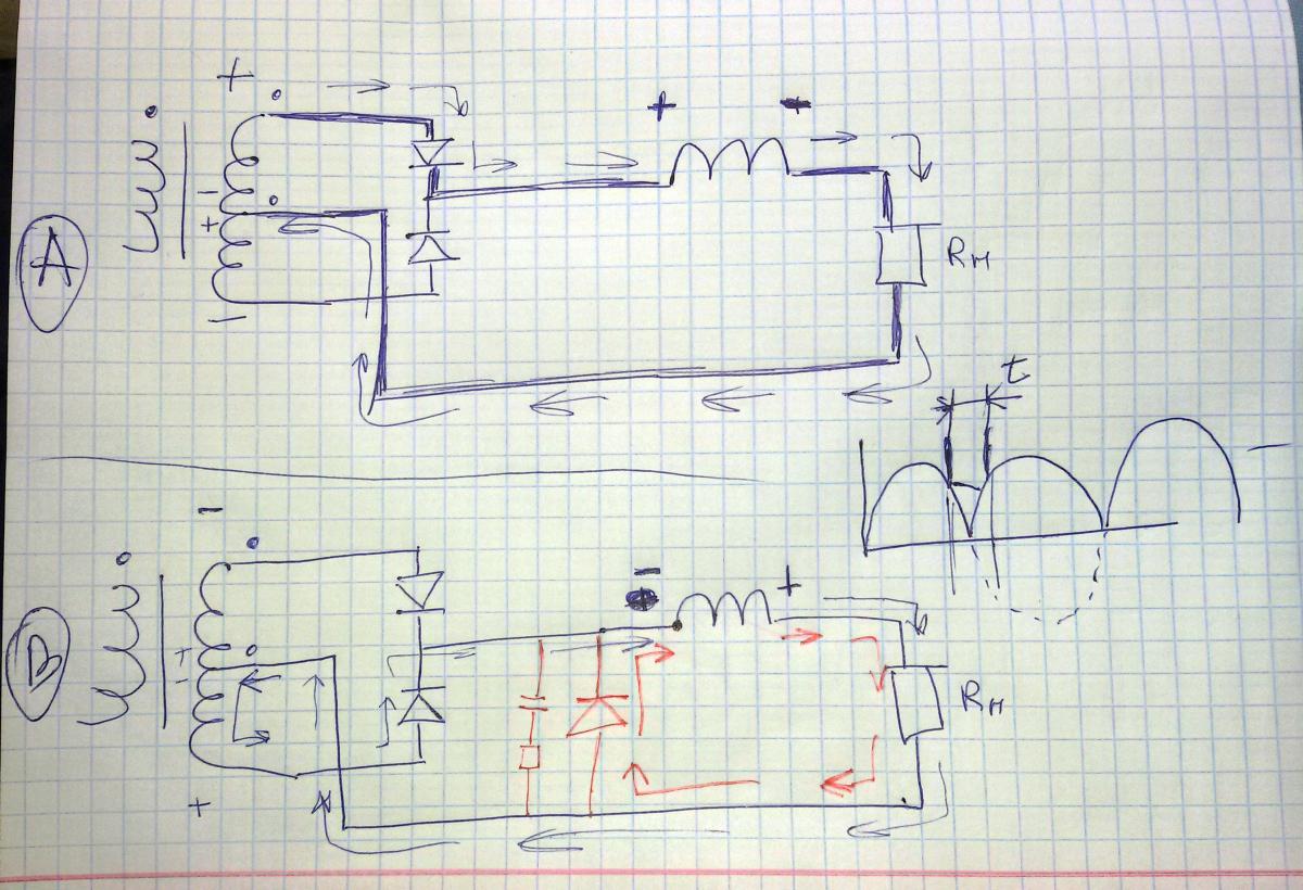

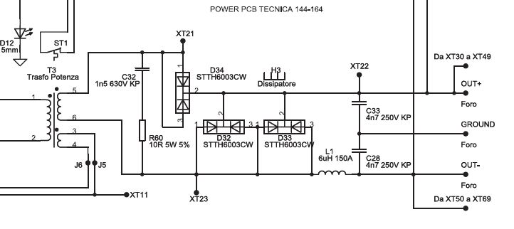

Не соглашусь. В двухтактных топологиях вольтдобавка используется для повышения напряжения ХХ чтобы не изменять в эту сторону коэффициент трансформации с соответствующим увеличением мощности ключей. И это действительно работает благотворно сказываясь на стабильности горения дуги при ММА сварке ,и с различными электродами. Примерно тот же эффект получается в однотактных топологиях инверторов сам собой из-за удвоенного амплитудного значения напряжения от расчётного, это их особенность. А не соглашусь вот почему: Прицепив скажем к той же Ресанте кабель вдвое длиннее штатного (увеличив индуктивность дросселя, что очень критично для однотактов), электрод ф3мм. загорается на 50А. и нормально горит...,но не варит т.к. ток маловат. Более того ,поварив разными аппаратами (и однотактниками, и мостами типа мосфетников с дросселями на выходе, и ИГБТ-шниками без дросселя), скажу такую вещь, при сварке металла 1-1,5мм. электродом ф2мм. варить сплошным швом не получится, только с отрывом, при этом на токе 50А. провар слабоват, металл электрода просто наплавляется кучкой на поверхности, а комфортный нормальный ток при такой задаче (чтобы и провар и не шлаковало и не палило) примерно 60-65А. Разница между ИГБТ-шным мостом без дросселя и однотактником с хорошим дросселем (и соответственно меньшими провалами напруги на выходе) и высоким напряжением ХХ в том, что у первого чётко чувствуешь что на 50А. сварки не получится, чувствуешь что мало, а во втором случае сразу этого не ощущаешь т.к. дуга стабильна, тянется, не трещит , и лишь оббив шлак видишь что металл сильно навален и плохо сплавлен с основным (к стати при штатной длине кабелей более сильные провалы выражаются как раз в том что нормальная стабильная дуга появляется как раз в том нужном рабочем диапазоне 60-65А.). К чему я это: диапазон регулировки , какие тонкие работы? что ещё тоньше 1мм. вы собираетесь варить РДС ? токи 20-30А. нужны разве что для сварки ТИГ стали,нержи 1мм. А верхний предел это не вопрос схемотехники ,есть и китайцев куча выдающих 180А. реальных (не говоря уже о реальных параметрах наших Патонов, Атомов, Шмелей и т.д.). Самое главное из реального здесь это не диапазон в котором способен гореть (не обеспечивая нормальной сварки) электрод , а то что дуга стабильна в рабочем диапазоне ,и позволяет запросто использовать практически любые электроды. К слову старые (теперь уже) ИГБТ-шники без дросселя (Дніпро-М ММА мини, (в РФ его сородич Сварог), Unica) ,довольно мягко варили, а не так давно попробовал Джерард какой то из новых дешёвых одноплатников...., вроде и варит, но дуга малость нервная какая то , такое ощущение что она примеряется куда то прыгнуть, чи специально они их (дешёвые аппараты) сейчас стараются без упрощения схемотехники сделать г..но ?
