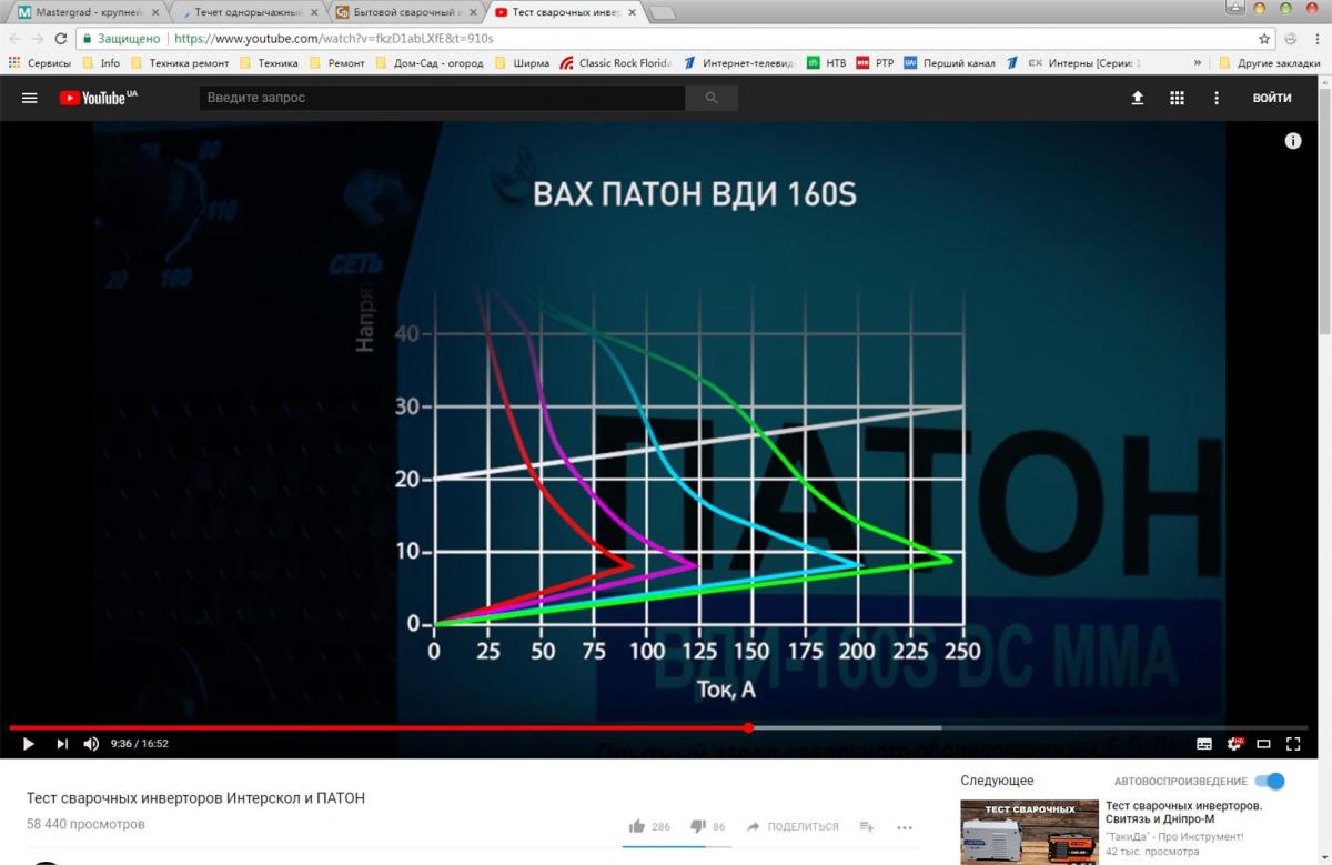

Посмотрел ролик.
Конструктивно мне не нравится ни тот, ни тот. Качество и компоновка, габариты. вес.
Но ведь брешет же хроникер и даже не краснеет.
Если смотреть на ВАХ то у ПТН есть и форсаж (мягкий) и антистик (правильный),
Вложение 7256
чего не скажешь об ИС.
Сеть 160 В - а почему не 70? Уж низкая, так низкая.
Написали уже, на видео же аппарат 160 S, какое он имеет отношение к 200Р? Можете сравнить его же вместе с 200Р, как думаете разницу почувствуете?
