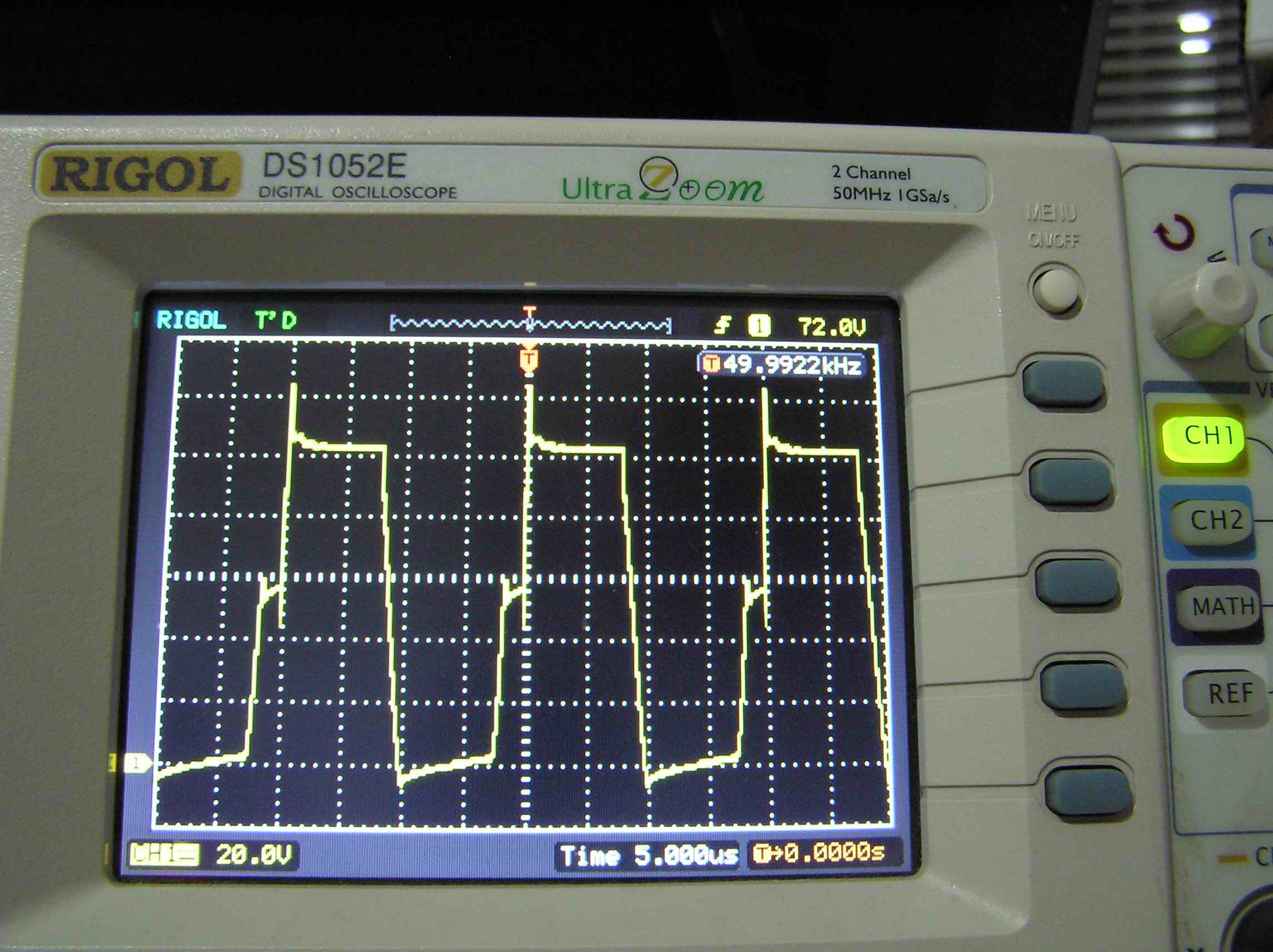

Форумчанин ГОСТ выкладывал осциллограму Атома, там, если не изменяет память, около 100 вольт ухх)
Та шо ж такое. Врут в инструкции?

Цитата Сообщение от ГОСТ Посмотреть сообщение
Не поленился и включил. Ну и вот что видим - амплитуда х.х. выше 100 В. Обалденный х.х. (как и Штурмах и Пиках). Вот фото. Первая - осцила с выхода Атома-250 на клеммах, более 100 В, второе фото, чтоб не думали, что я ее с нета содрал - это у меня на столе. (И этих фото разных аппаратов у меня на столе - полный нэт). Эт я только что подключил и сфоткал.
А теперь соединяем эту информацию с информацией из инструкции напряжение ХХ - 67 В.
Горячий старт (Хотстарт, Hotstart) — кратковременное увеличе-ние сварочного тока в начале сварки. Значительно облегчаетподжиг дуги.
И делаем логичный вывод в начале сварки, при срабатывании функции Хотстарт, помимо увеличения заявленного производителем параметра - сварочный ток, установленный не дисплее, так же возрастает и амплитуда значения напряжения холостого хода, которое в этот момент прекращает быть напряжением холостого хода и становится напряжением поджига дуги - именно такой параметр, для любителей значения напряжения ХХ ввыше 100 В, указан в инструкции к Патонам - там есть цифра 110 В.
Атом просто эту цифру не указал, а в описании функции Хотстарт все описывают исключительноповышения тока. А если бы функцию описали как повышение напряжения - ни у кого бы не возникло этих вопросов.
Ну или у меня бы не возникли эти вопросы.

Что тогда влияет на амплитудное значение выходного напряжения в момент начала сварки? Амплитудное значение или как называют это Патоновцы в своих инструкциях - напряжение поджига дуги - это важный параметр или не важный?
Если важный и его значению уделяет внимание каждый производитель инферторов, а в Европе, со слов Qwazar он вообще введен в стандарты, почему только Патон его вписал в ТТХ?
Кстати, этот параметр изменяется от напряжения ХХ только в микропроцессорных инверторах или в "простых" он тоже возникает благодаря чему-то?

Uxx - или напряжение холостого хода зависит от коэффициента трансформации силового трансформатора, типовое значение 1/4,5 - 1/3 (60 - 100 В).
Выше напряжение - более высоковольтные выходные диоды нужны. (ульрафаст).
В полумостовых схемах нужен дроссель на выходе, значит диоды еще более высоковольтные, ну и дороже.
Характеристика приводится практически у всех изготовителей.
Хоть микропроцессорный, хоть железнотрнсформаторный - Uxx есть у всех устройств.

Давайте отделим мух от котлет. Амплитудное значение напряжения напрямую зависит от коэффициента трансформации силового трансформатора, то есть это заложено "железно" и повлиять на этот параметр можно только в сторону уменьшения и то, только средне-измеренного значения, то есть амплитудное всегда одинаково.
Есть несколько вариантов алгоритма работы при касании электродом детали:
1.У аппарата всегда силовая часть работает на полном заполнении - при касании отрабатывает датчик тока и ток уменьшается до установленного - вот Вам своеобразный "врождённый" хот-старт. Плюс этого - улучшенный поджиг. Лично мне такой подход не нравится - излишний нагрев и потребление на холостом ходу.
2.Силовая часть работает постоянно, но с ограничением ширины импульсов - при касании ток подскакивает согласно уставки.
3.Силовая часть не работает, на выходе присутствует слаботочное мониторное напряжение (от 10 до 100в) - при касании запускается силовая часть. Так работает подавляющее большинство аппаратов.
Тут путаница скорее всего вот в чём - что имеют в виду под напряжением ХХ. Для меня это напряжение на выходе аппарата при работающей силовой части и при отсутствии нагрузки. А вот если силовая часть не работает, а на выходе присутствует какое-то напряжении - то это не напряжении ХХ - это напряжение мониторинга состояния выхода.
