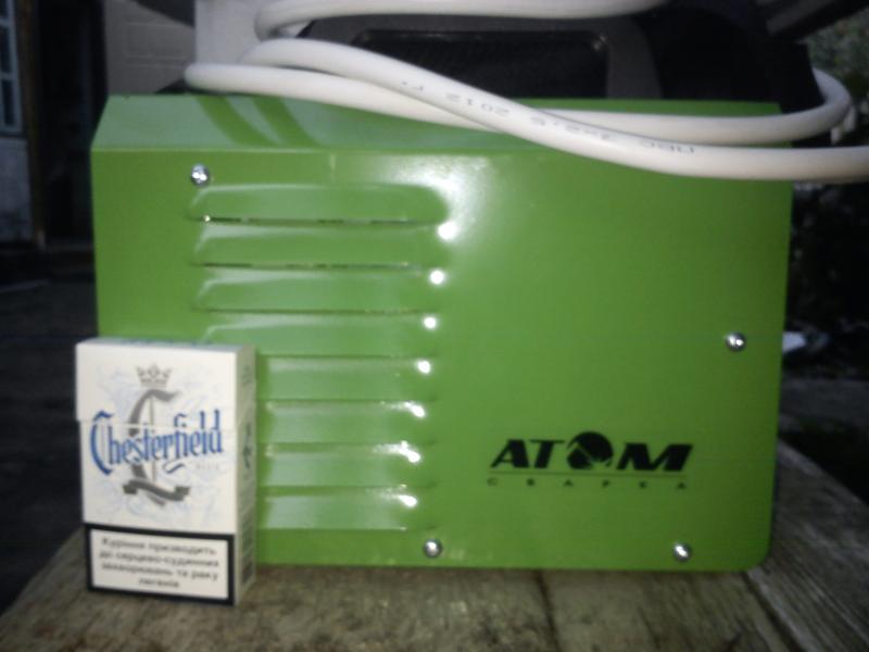

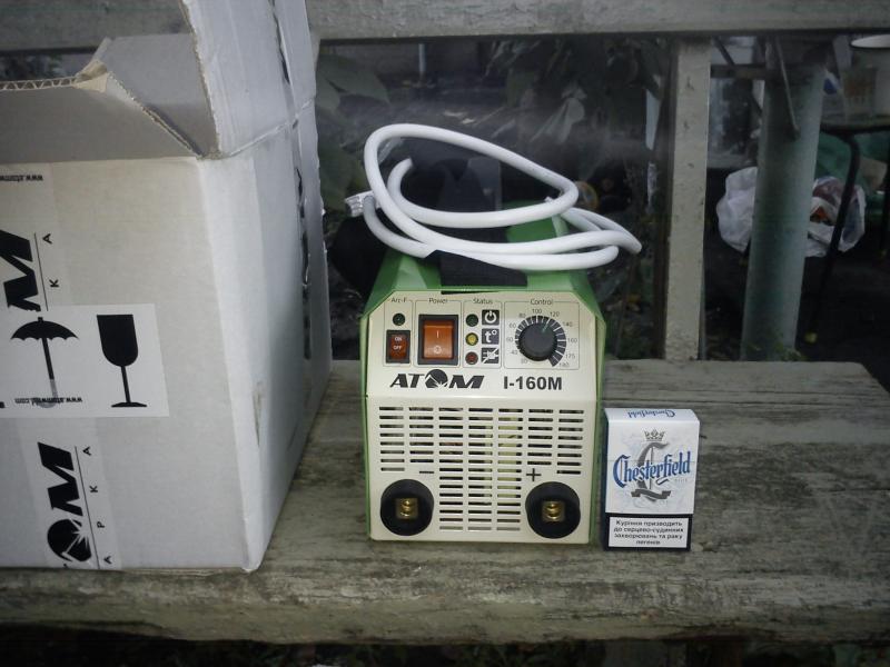

когда будет время чтоб ним конкретно поработать, тогда обязательно будут отзывы, а пока только первые впечатления, заказывал по телефонам указанным на сайте атома, сейчас посмотрел в гарантийном талоне - магазин электрохаус, вчера заказал, сегодня получил. размер такой как я себе и представлял,маленький.Вложение 986Вложение 987

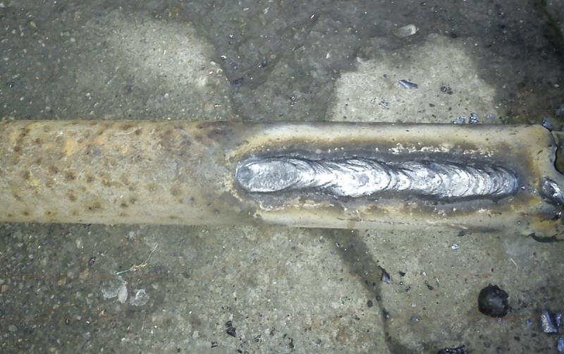

конечно же не удержался, сразу подключил, и попробывал поварить, нашел электроды без имени150летние д5, д4, д3 нержавейка. ну как и ожидал так и случилось, чтоб поджечь дугу электродом пришлось таки немного постучать( а то судя по отзывам сложилось такое мнение что электрод поджигается не успев дотронуться до детали) правда заготовка была ржавая, и место крепления массы тоже не зачищено. зато после поджига, электрод горел аж журчало( недавно пришлось резать этими электродами на самодельном трансе, так они зажигаться нехотели совсем) хоть я и не сварщик , но что такое мягкая дуга я понял как только зажег электрод.................................. .....на 150 А д4 ложился как масло, Вложение 988

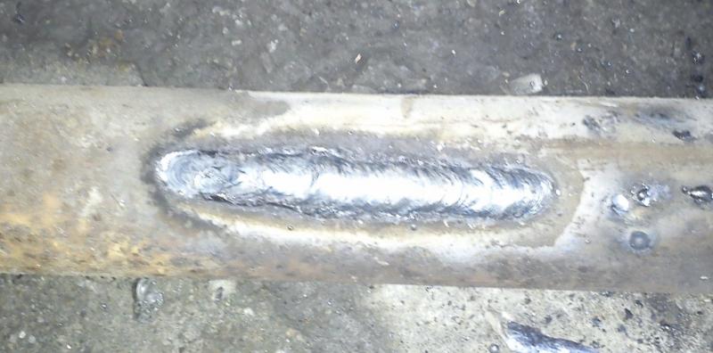

взял такой же безъымянный д5мм на 180 А полет нормальныйВложение 989

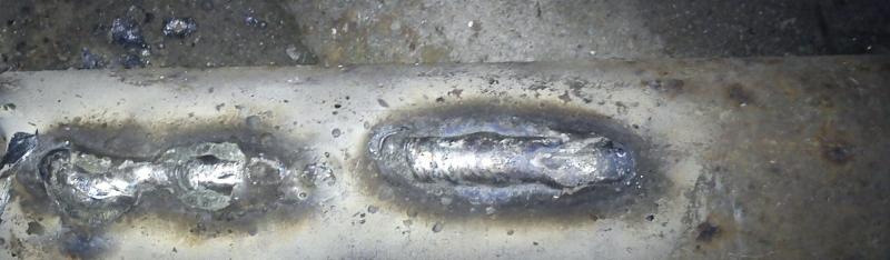

потом попробывал нержавейку д3мм на прямой полярности здесь правда сварка немного другая, дугу нужно было держать более короткую чем на углероде, иначе прерывалась, но приноровившись все получилось на токе 100А Вложение 990
вся сварка выполнялась с включенным форсажем, на ржавой заготовке, электродами честно приватизированными на ближайшем заводе думаю ещё до моего рождения.
короче первые впечатления: доволен как слон, теперь хочу поскорее опробывать его в нормальной работе.Спасибо всем форумчанам за помощь в выборе. Спасибо производителям за прекрасный аппарат. отдельное спасибо работникам маг. электрохаус за оперативную работу, всё на высоте, скомплектовали именно так как мне было нужно, всё быстро и без проблем.
