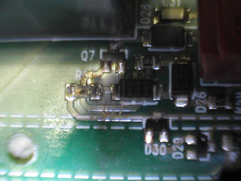

    Осмотрел блок управления и обнаружил, что перегрев на плате имел место в районе крепления деталей R61 — D27 — Q7. Выгоревшим был резистор R61:Нажмите на изображение для увеличения

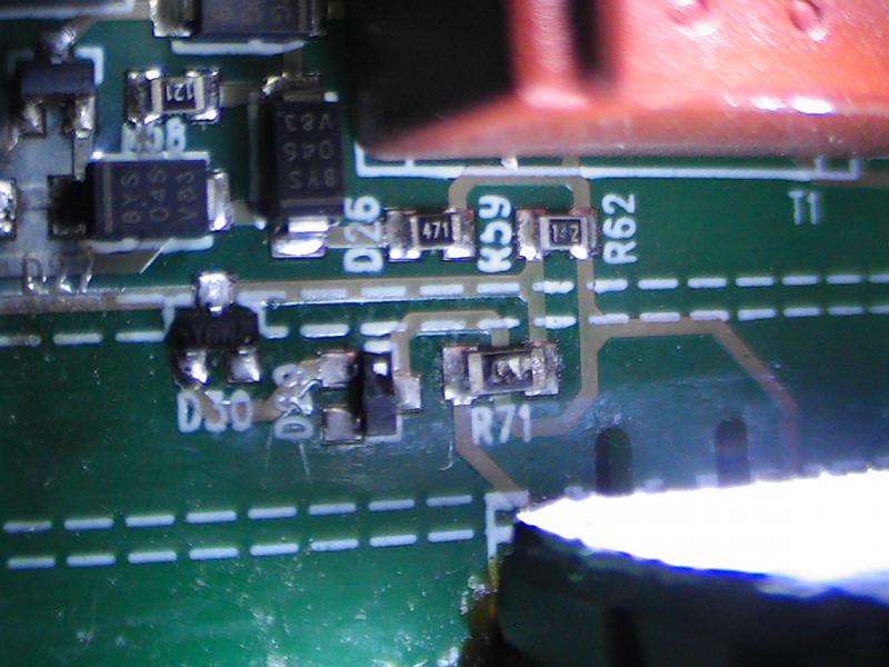

    При дальнейшем осмотре обнаружил повреждение корпуса стабилитрона D29 и резистора R71:Нажмите на изображение для увеличения
    На «прозвон» не отреагировали стабилитрон D30 и резистор R62.

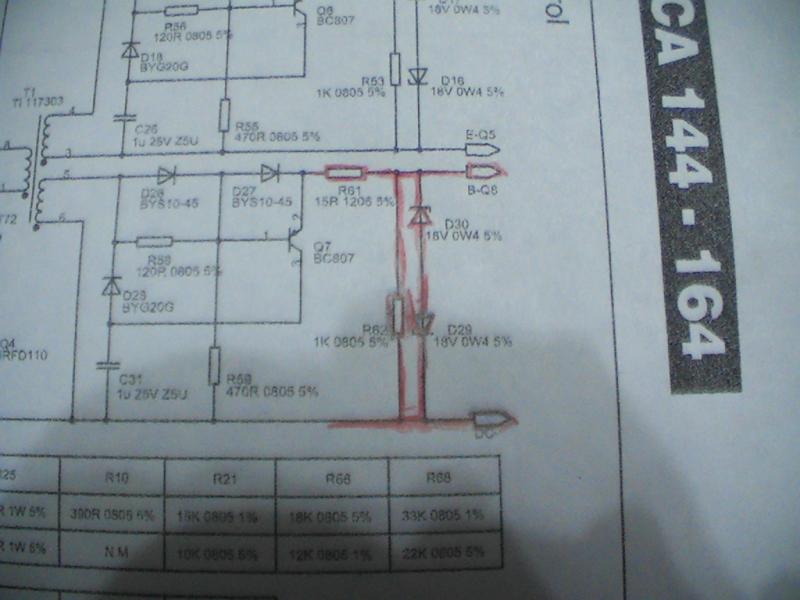

    По схеме блока управления эти детали были в одной цепи (выделено красным):Нажмите на изображение для увеличения
    и выходили в силовой части к R71:Нажмите на изображение для увеличения

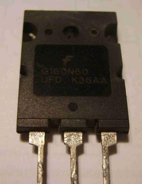

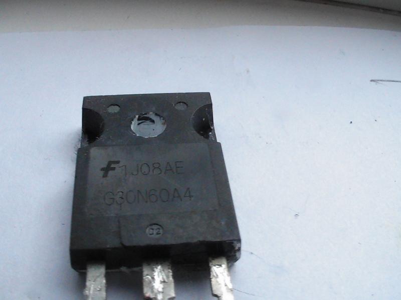

    Помогите сравнить силовые IGBT транзисторы по параметрам и взаимозаменяемости в инверторе G160n60 и HGTG30N60A4:
ID:	635 и Нажмите на изображение для увеличения
    Первый был рекомендован на рынке, как более надёжный, чем второй (стоял в инверторе).
    Или меня просто "развели", чтобы продать более дорогой?

    По поводу транзисторов : HGTG30N60A4 - ставил неоднократно, но нужно следить что-бы были не перемаркер и из одной партии.
    А вот по поводу G160n60 - Alldatasheet ничего не нашел... Правильно ли указал маркировку?
    Ставлю еще вот эти: IRGP50B60PD и IXGX60N60С2D1
