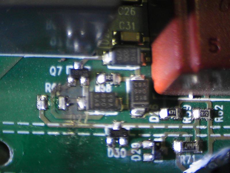

    Осмотрел блок управления и обнаружил, что перегрев на плате имел место в районе крепления деталей R61 — D27 — Q7. Выгоревшим был резистор R61:Нажмите на изображение для увеличения
    При дальнейшем осмотре обнаружил повреждение корпуса стабилитрона D29 и резистора R71:Нажмите на изображение для увеличения
    На «прозвон» не отреагировали стабилитрон D30 и резистор R62.
    По схеме блока управления эти детали были в одной цепи (выделено красным):Нажмите на изображение для увеличения
    и выходили в силовой части к R71:Нажмите на изображение для увеличения
