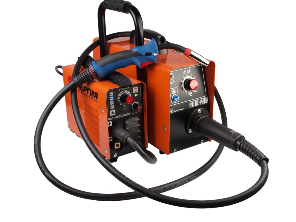

    В Феврале уже будет выпускаться серийно.Нажмите на изображение для увеличения
Название: В комплекте2.jpg
    Многофункциональный сварочный инвертор ВДС-180 ‘’Шмель“
    Наименование параметра ВДС-180
    Напряжение питания, В 220+15-30%
    Частота тока питания, Гц 50/60
    Потребляемая мощность max, кВт 5,6
    Диапазон сварочного тока, А 15-180
    Номинальный сварочный ток при ПН* 50%, А 160
    Ток короткого замыкания. max,А. 230
    Напряжение холостого хода mах, В 70
    Рекомендованный сетевой автомат, А. 25
    Охлаждение принудительное, тип АF
    Класс защиты IP 23
    Габариты В/Ш/Д, мм 190/110/270
    Масса, кг 4,6
    *ПН - продолжительность нагрузки при цикле 5 мин. и t= 20*С
    ВДС-180 ‘’ШМЕЛЬ“ - это один из самых компактных, многофункциональных аппаратов этой мощности Отечественного производства. Он оснащен всеми необходимыми функциями для сварки практически всех видов металлов и сплавов:
    - ММА - ручной электродуговой сварки штучными электродами всех типов обмазки, Ø1,6 – 4,0 мм.;
    - МИГ/МАГ ( в комплекте с СПМ 207) - полуавтоматической сварки углеродистых, низколегированных, нержавеющих сталей, чугуна, алюминия и его сплавов проволокой сплошного сечения в среде защитных газов и флюсовой - самозащитной. Ø 0,6-1,1 мм.;
    -TIG-DC - аргонодуговой сварки углеродистой, легированной стали, меди, титана и чугуна в среде аргона;
    - Пуско-Заряда - 12 В. аккумуляторных батарей.
    • Сварочный аппарат проверен по классу защиты IP23, что означает:
    - защита от проникновения инородных твердых тел Ø более 12 мм.;
    - защита от брызг воды под углом 60° к вертикали;
    - слаботочное, мониторное напряжение холостого хода - 70В./5mA.
    Электрические детали аппарата защищены от непосредственного воздействия сырости, что позволяет проводить работы в помещениях, на открытом воздухе и металлоконструкциях, при t –10°С +40°С и относительной влажности 85%.
    • Контроль сварочных динамических характеристик, обеспечивает стабильность горения дуги, низкий уровень разбрызгивания металла и прекрасную форму шва.
    • Работа при значительных колебаниях напряжения сети 150-250В.
    • Замкнутая система обратной связи, обеспечивает постоянство значения рабочего напряжения и компенсирует перепады питающего напряжения.
    • Работа от удлинителя до 150 м. и от бензогенератора (от 2 кВт.).
    • Функции “Горячий старт”, “Антиприлипание” и “Форсаж дуги” включены в базовую комплектацию, и работают автоматически.
    • Регулировка ширины дуги (индуктивности), позволяет задать жесткость дуги, подстроиться под различные типы обмазки электродов, толщину свариваемого металла и пространственное положение сварки.
    • Возможность подключения к механизму подачи проволоки СПМ207.
    • Возможность подключения к ТИГ - консоли с осциллятором и кнопочной горелкой.
    • Предельно лёгкий, контактный поджиг дуги, при использовании вентильной ТИГ-горелки.
    • Пылевлагозащищённая, информативная панель управления режимами и мощностью.
    • Высокая надежность в работе, удобство в эксплуатации и сервисном обслуживании.
    • Защита от перегрева и самоподжига дуги при включении в сеть.
    • В комплекте 3м. кабель с электрододержателем Binzel DE2200, кабель с клеммой “масса”.
    • Безопасные разъёмы силовых кабелей, байонетного типа, “Binzel”.
    • Гарантийный срок эксплуатации изделия – 24 месяца от даты продажи.
    • Все параметры работы изделия, запрограммированы в процессоре платы управления.
    По мере разработки нового программного обеспечения, параметры аппарата можно обновлять на всём протяжении его ресурса работы.
    • Оборудование ТМ “Энергия - сварка” сертифицировано в ГП НТЦ “СЕПРОЗ” и испытано в лаборатории ИЭС им. Патона НАН Украины.
    • ВДС-180 - это оптимальный выбор для качественного соединения металла при домашних потребностях, в строительстве и промышленном производстве.

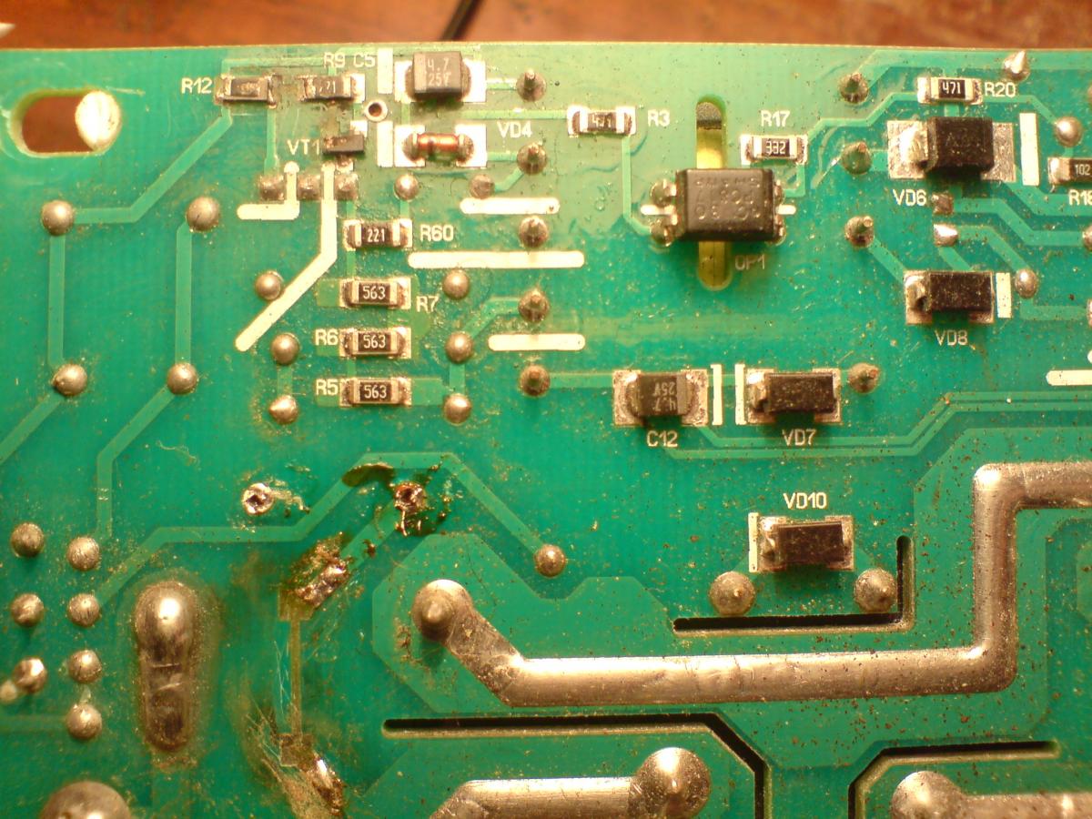

    Земляки помогите опознать выгоревшие детали R9,R12 иVT1 Нажмите на изображение для увеличения
    ENERGY WELDING (24.03.2015)
  12. #48
    15.01.2014
    Балабино
    105
    44
    Цитата Сообщение от Георгий 57 Посмотреть сообщение
    Земляки помогите опознать выгоревшие детали R9,R12 иVT1 Вложение 3475
    R9 220 Ом., R12 1Ом. VT1 STP6NK90. Это БП, если Вы пришлёте нам аппарат, мы установим плату доработки БП. По гарантии т.к. эта цепочка была слабым звеном на первых модификациях.
