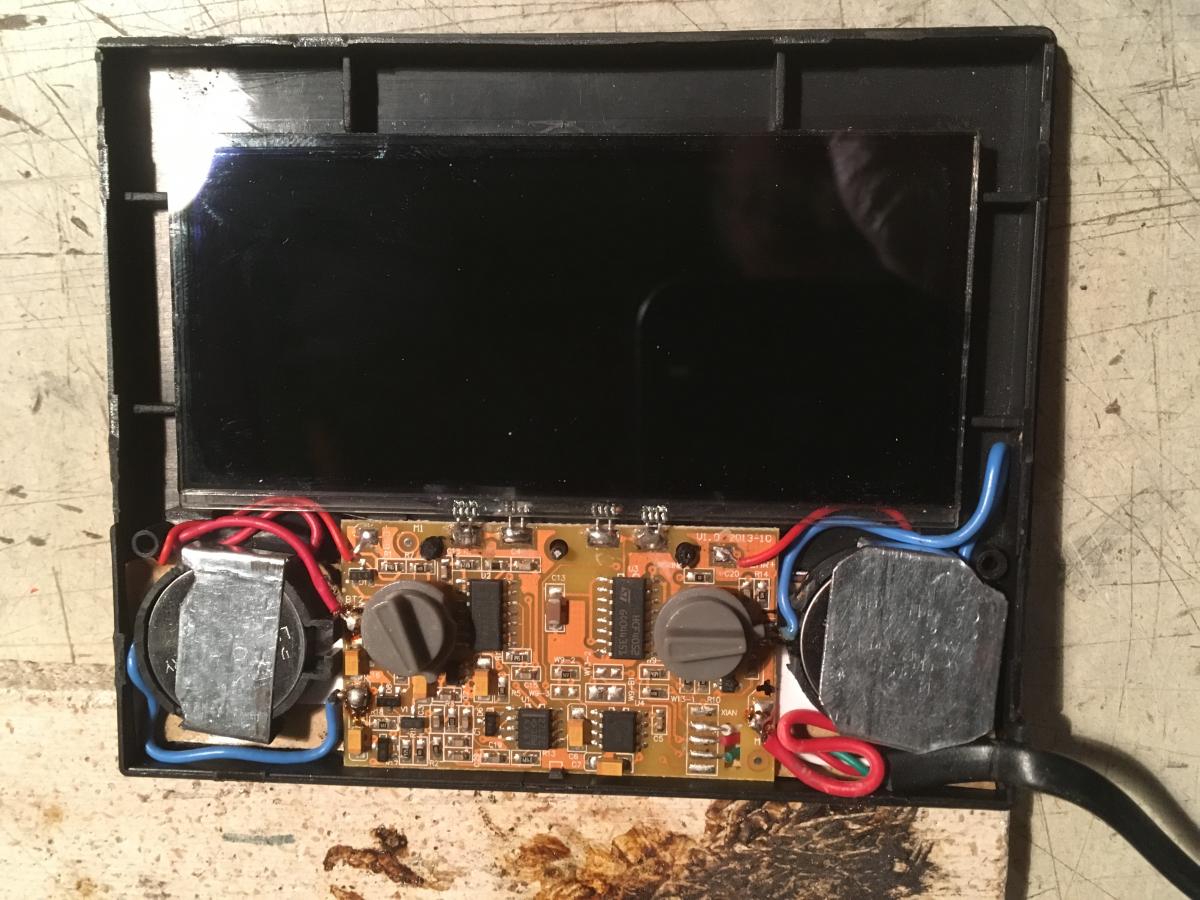

    Вот проработала с лета 2014. И село питание.
    Разобрал стоят 2 батарейки

    Батарейки дома были, но без приваренных ножек.
    На радиорынке контактной сваркой собирают наборы из одиночных больших аккумуляторов типа 18650, позвонил, там объяснили что их аппарат такие CR2035 в половине попыток убивает, слишком большой сварки.
    Из стандартных контейнеров для впаивания в плату (7,5 мм толщина) изготовил 2 шт толщиной 5 мм на проводах, так как внутри АЗФ место только 6 мм.
    Закрыл, стык прошел термоклеем.
    Полет нормальный.

    Отличное решение! В подобной ситуации ( попросили заменить) - слегка зачистил поверхности батареек и... просто припаял МГТФ... Отсеков под таблетки не было, да и искать некогда - человеку работать надо было.
    Ну как экспресс-вариант оно таки да.
    Разные можно варианты применять.
    Контактная сварка - уже описал.
    Правда в РКСкомпонентах потом нашел готовые с приваренными ногами, но сами батарейки слабоваты (сравнивал даташиты разных изготовителей).
    Да и каждый раз перепаивать довольно неудобно.
    Напайка выводов.
    Даже сплавом Вуда высока вероятность что закипит, даже с теплоотводом.
    Накладками.
    Вырезать из броф или луженной жести две пружинящие пластинки с припаянными выводами наложить на батарейку и обмотать изолентой.
    Ну или контейнер.
    Можно было бы и наружный, например даже под ААА 2 шт. Или даже под литиевый аккумулятор от мобилок.
    Я поставил имеющиеся CR2016, у них емкость в 2,3 раза меньше чем у 2032 при номинальном токе разряда тоже в 2 раза меньше, но думаю на год точно хватит, потом заменю на CR2025.

    В изготовленном контейнере и к "-" и к "+" (скоба) припаяны провода, красный и синий.
    Посему при замене батарейки контейнер открывается сдвигом скобы, ставится новая батарейка (CR2016 - CR2032), закрывается и весь АЗФ закрывается.
