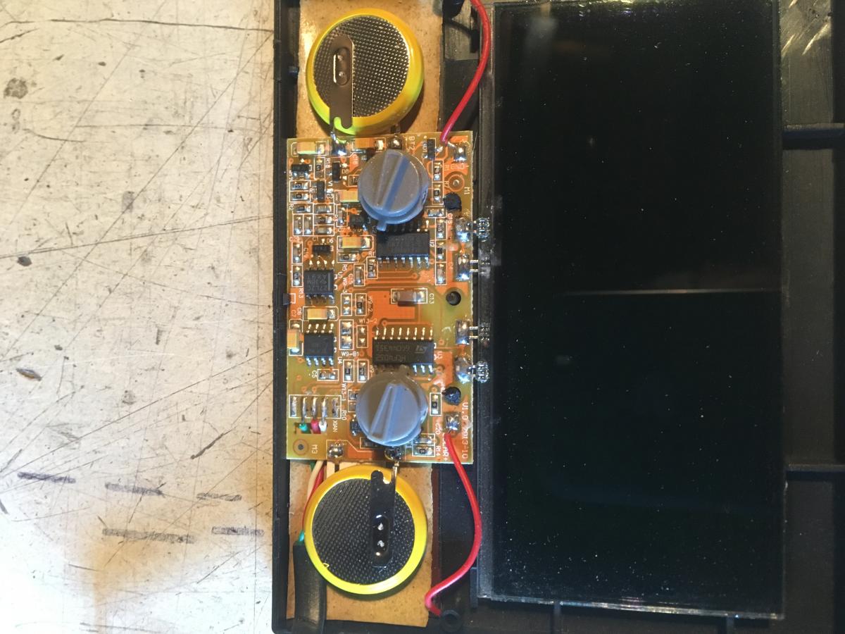

    Вот проработала с лета 2014. И село питание.
    Разобрал стоят 2 батарейки

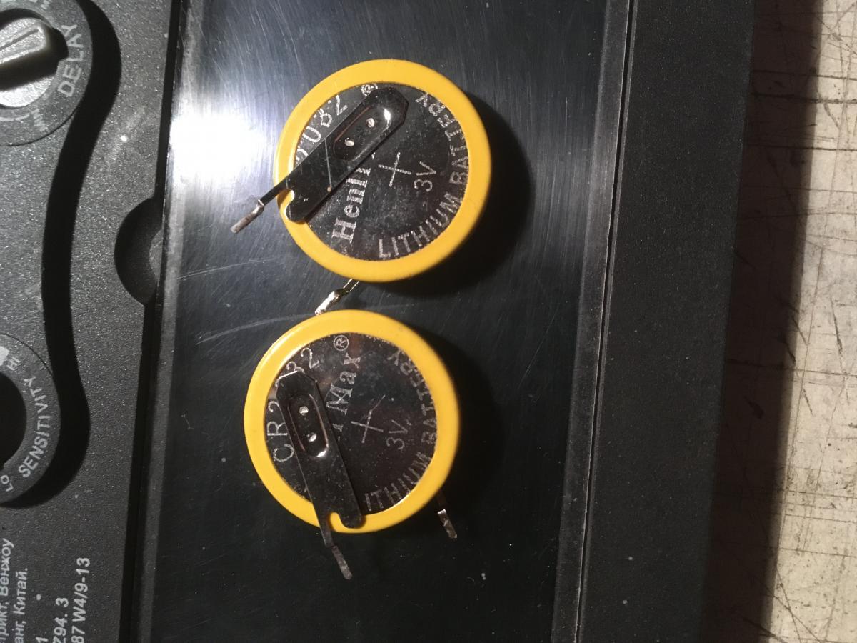

    Батарейки дома были, но без приваренных ножек.
    На радиорынке контактной сваркой собирают наборы из одиночных больших аккумуляторов типа 18650, позвонил, там объяснили что их аппарат такие CR2035 в половине попыток убивает, слишком большой сварки.
    Из стандартных контейнеров для впаивания в плату (7,5 мм толщина) изготовил 2 шт толщиной 5 мм на проводах, так как внутри АЗФ место только 6 мм.
    Закрыл, стык прошел термоклеем.
    Полет нормальный.
