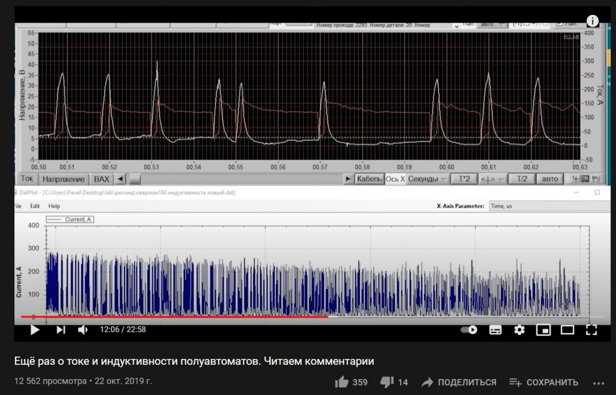

    Есть более интересное видео работы , где проволока движется туда-сюда при сварке ))
    это для тиг автоматов)
    https://youtu.be/RDUDF7IVH10?t=166
    Ви тут згадували про сигнальний провід лінкольнівців Не ним вимірявався опір зварювального контура для внесення поправок в програмне забезпечення управлінням зварювального процесу ?
    н
    ет не им, это провод обратной связи по напряжению, которая включает в управление сварочный контур и работает в режиме реального времени, и никакого измерения сопротивления не производит,
    а на фрониках контур калибруется "на холодную" и ПО корректирует настройки относительно откалиброваного перед работой
    Процесс STT - преемник обычного процесса полуавтоматической сварки в среде защитного газа, реализующего метод переноса короткими замыканиями. Однако STT принципиально отличается от него возможностью прямого управления условиями переноса наплавляемого металла в сварочную ванну. Эта возможность обеспечивается быстродействующей инверторной схемой источника питания, специальным электронным микропроцессорным модулем, принудительно задающим необходимый уровень сварочного тока и контуром обратной связи, динамично отслеживающим изменения напряжения на дуге. В течение всего цикла переноса капли в сварочную ванну величина сварочного тока жестко зависит от фазы формирования и перехода последней. Идентификация фазы переноса осуществляется за счет обработки величины напряжения постоянно снимаемого с дугового промежутка.
    а вот вам картинка из вами же рекомендованного видео, которая иллюстрирует вольт амперные процессы в ПА, будьте добры указать в каком месте там стабилизированный ток
