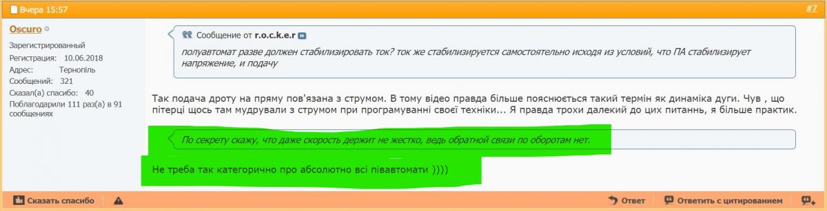

    Именно так! По секрету скажу, что даже скорость держит не жестко, ведь обратной связи по оборотам нет. Залипание в наконечнике или скрученый в "бараний рог" рукав, грязный рукав - будут серьезно влиять на подачу проволоки.

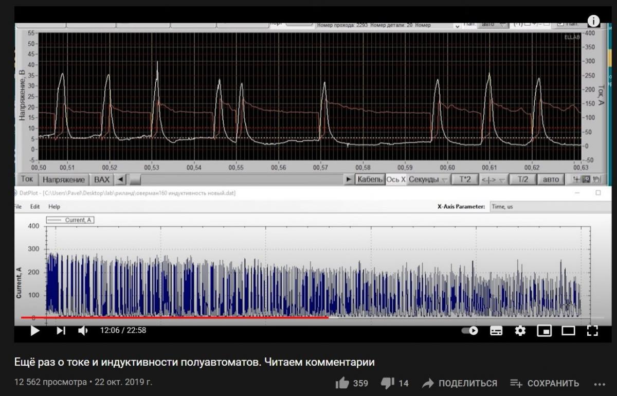

    Так подача дроту на пряму пов'язана з струмом. В тому відео правда більше пояснюється такий термін як динаміка дуги. Чув , що пітерці щось там мудрували з струмом при програмуванні своєї техніки... Я правда трохи далекий до цих питаннь, я більше практик.
    Не треба так категорично про абсолютно всі півавтомати ))))

    Вот как раз следует забыть за примитивные трансформаторные . Я бы его сравнил с дисковым телефоном . В импульсном режиме ПА ещё и ток ограничивает ( стабилизирует ) . И к современным алгоритмам работы закон ома не применим .
    "Поддерживает ли ПА автоматически такую скорость движения проволоки, чтобы дуга не гасла, но и не КЗ не происходило ?"
    А что бы и дуга не гасла и КЗ не было ...это и есть импульсный режим )) стало быть дело не в подаче проволоки , а в мозгах аппарата . Есть ещё струйный перенос . Но в любом случае это работает только в миксах и аргоне . В кислоте только режим КЗ
    это как ты так привязал теплое к мягкому?
    если колебания тока ограничить в пределах +-0,05% - то да- это стабилизатор, но это совсем никак не относится к импульсному режиму в ПА))
