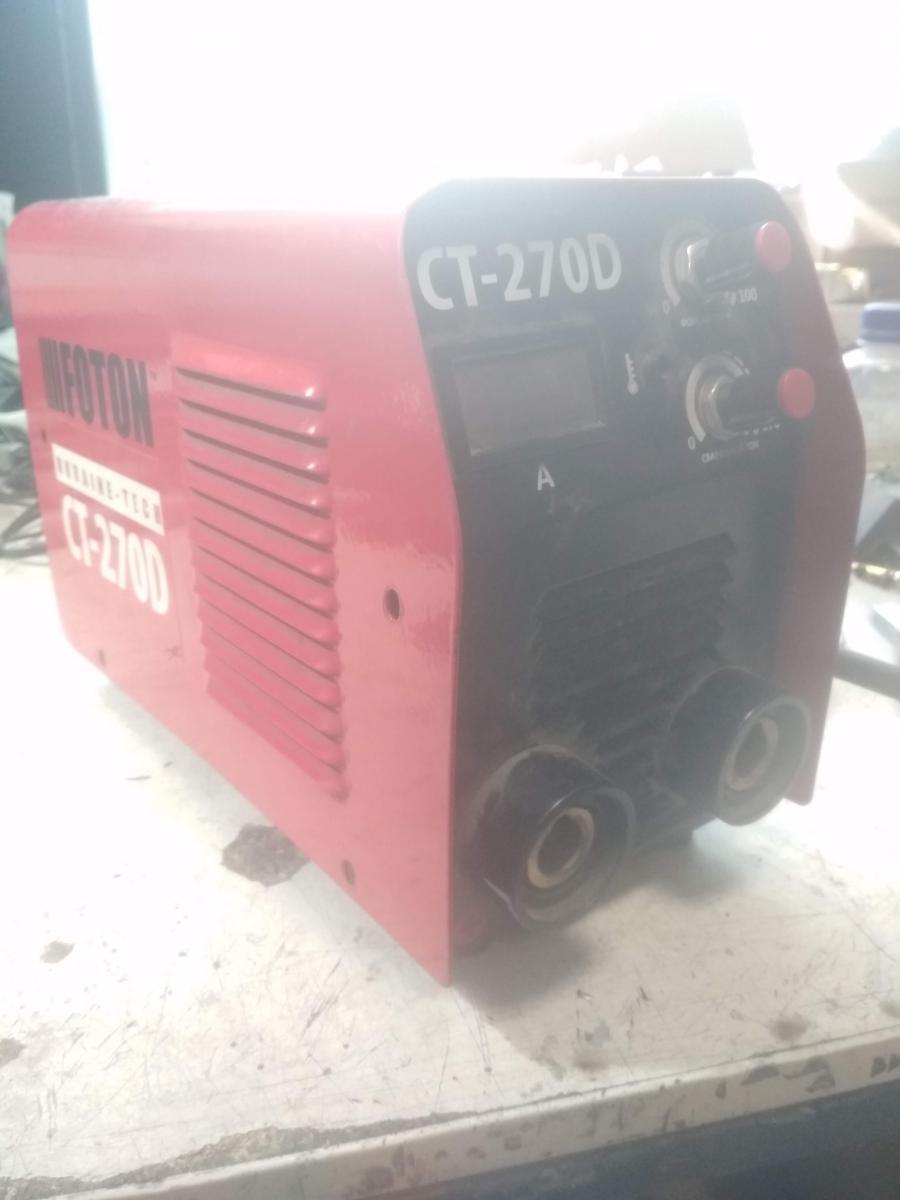

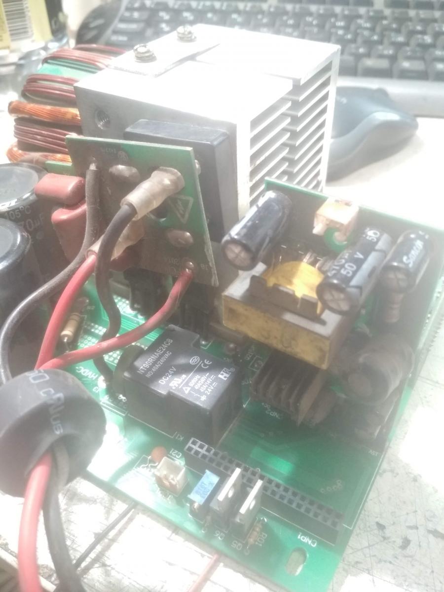

    Foton CT270D силовая часть

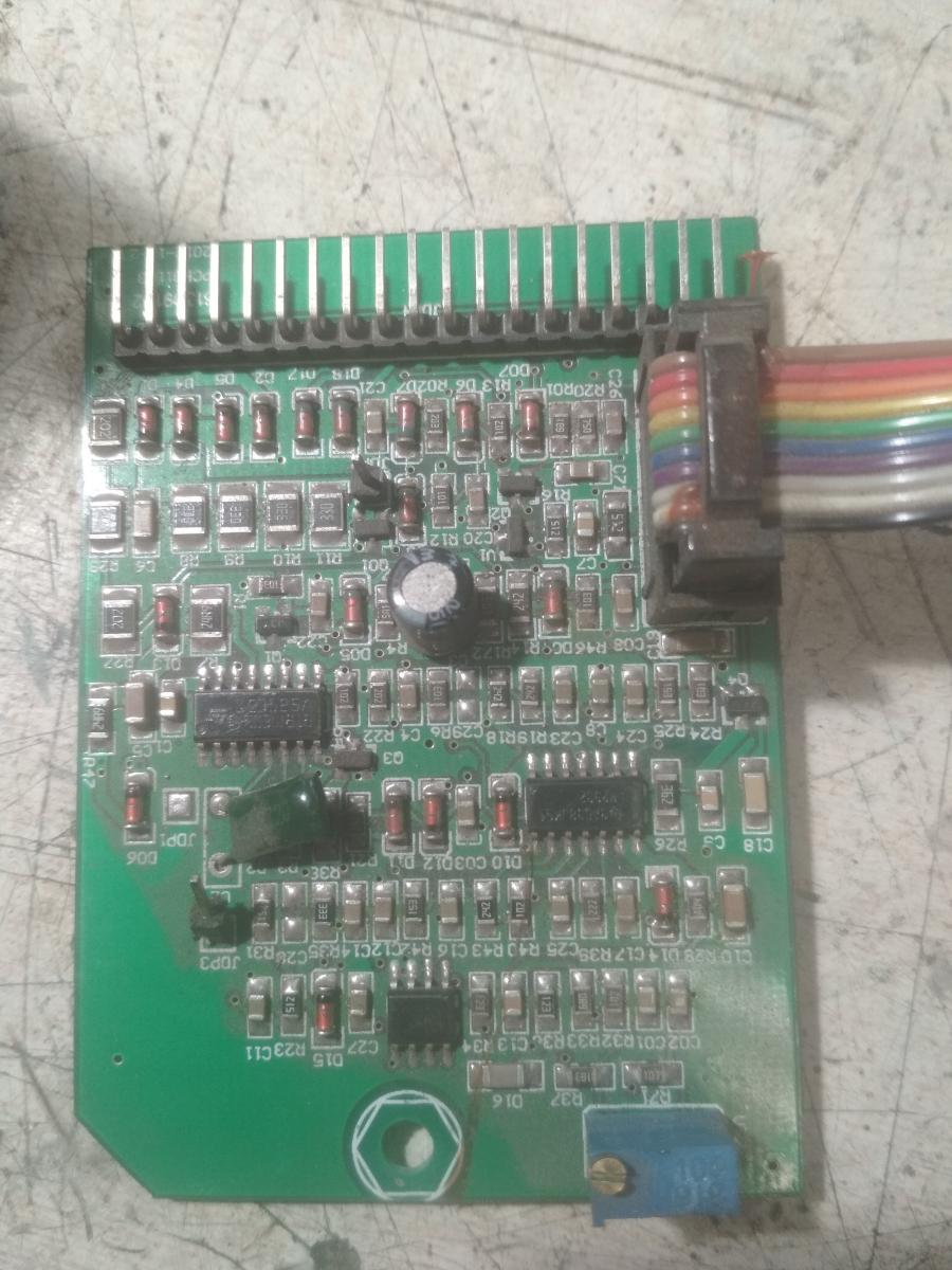

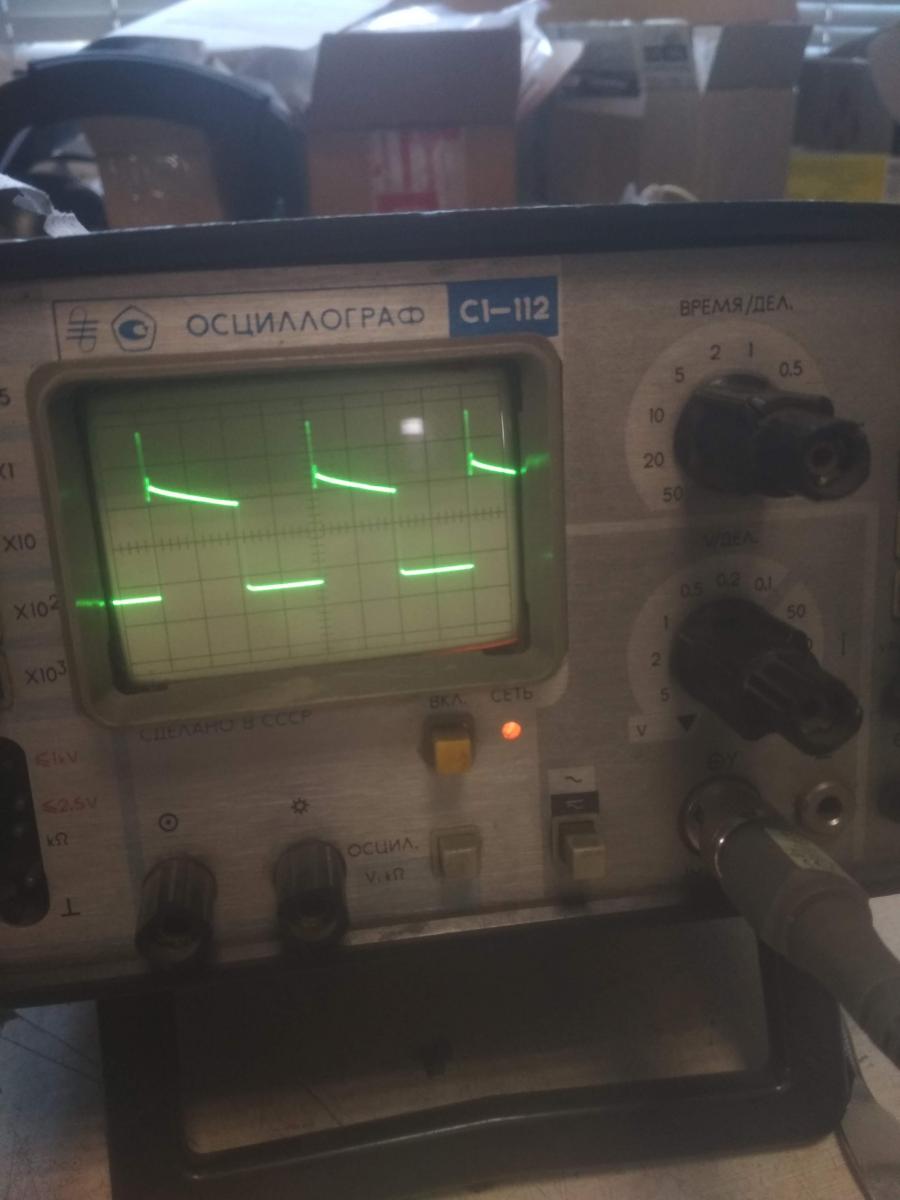

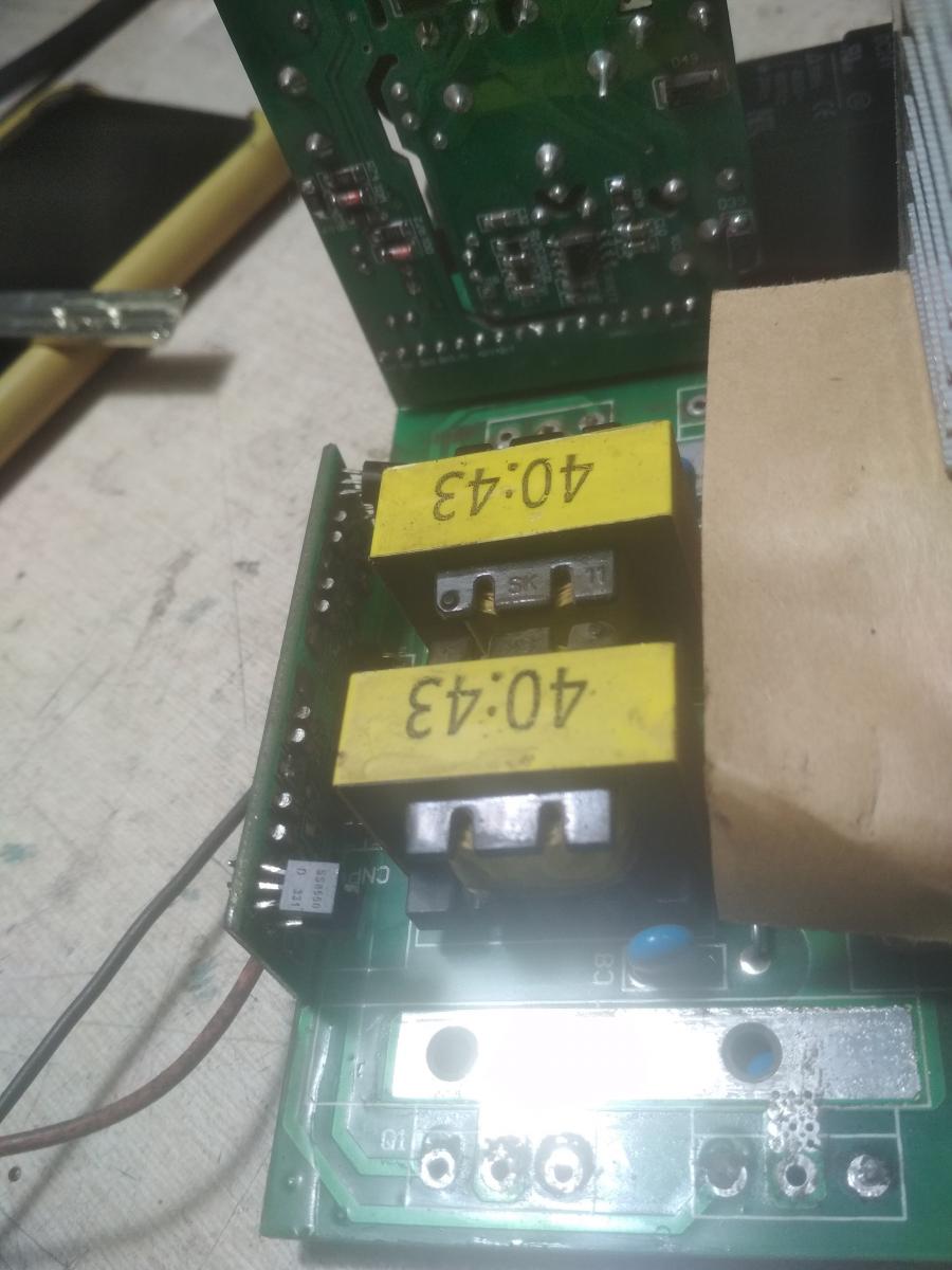

    Всем привет. Принесли Foton CT270D. Умер тихо. Минус 3 ключа FGA60N65SMD. Я просто таких аппаратов еще не делал и для меня показались странными осциллограмы на ключах. И еще довольно прилично греется платка драйвера, возможно потому, что вместо ключей емкости я впаял.
    Собран на sg3525. 2 ТГР. На ослике 5В/дел. А фоточки они для истории пригодятся.

    110
    Емкость близкая к емкости затвора зашунтированная 1 кОм.
    Ну это все классно про емкость и 1кОм, картинка такая должна быть?
    Это такая картинка при установленных емкостях? Номинал и тип. Осциллограмма странная/стремная.

    емкости 4700пф 2кВ. На другом трансформаторе - картинка аналогичная, тгр-ы +- индуктивность одинаковая
    А без конденсаторов что?
    А если пленочные, вместо керамических?

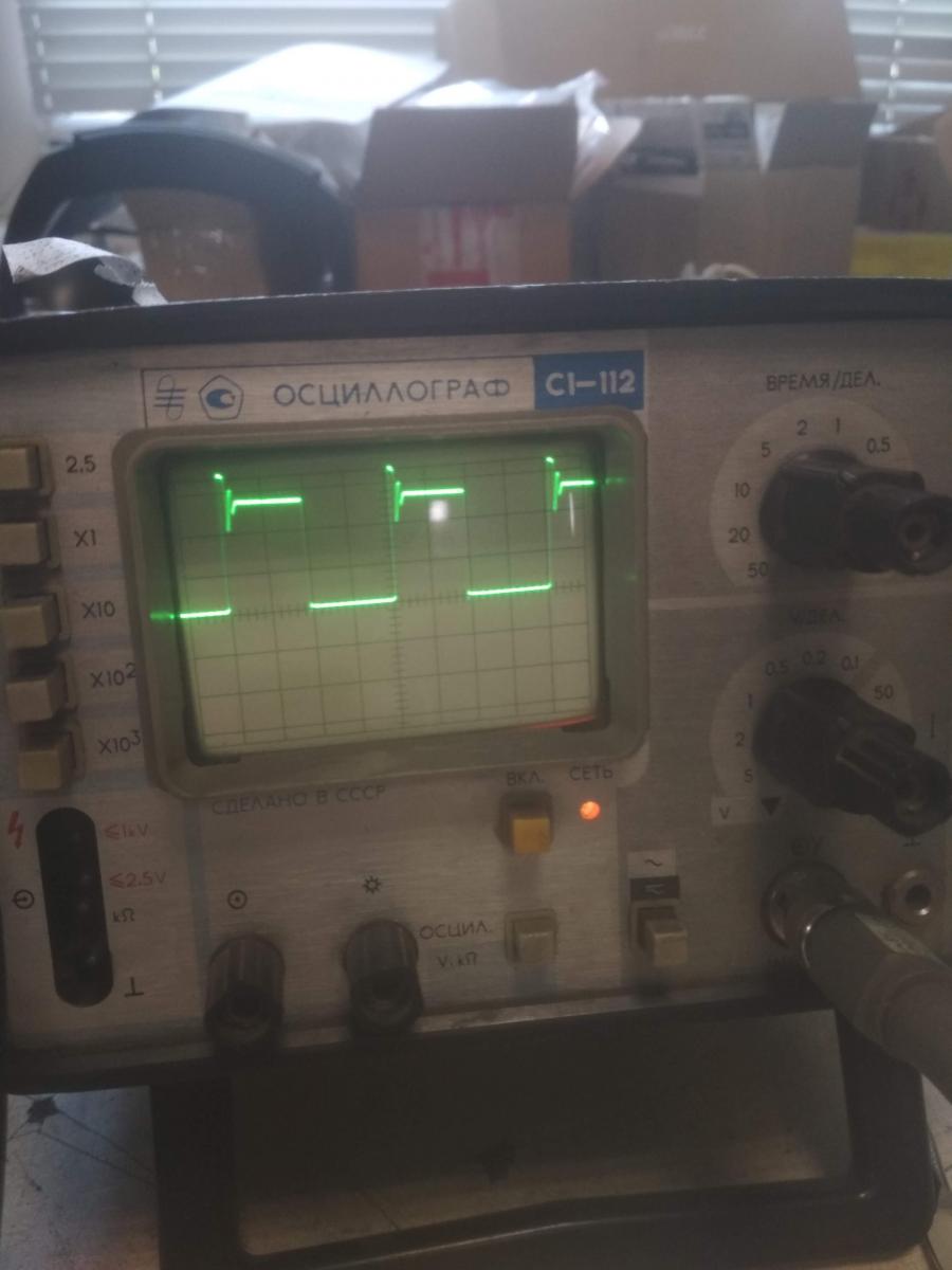

    09.08.2018
    Kharkiv
    294
    54
    Поблагодарили 32 раз(а) в 27 сообщениях

    вот без емкостей и вторая картинка вход тгр. на ней 1в/дел и центр по центру. щупы и между входами тгр. Один из входов это +15В

    27.05.2017
    Славянск
    110
    Делитель правильно настроен?

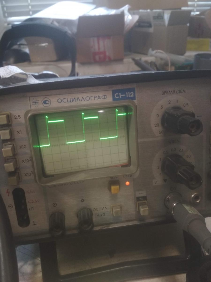

    Вот со впаянным ключем

    По последней осциллограмме вопросов нет.
    Vovan_G5 (06.05.2021)
