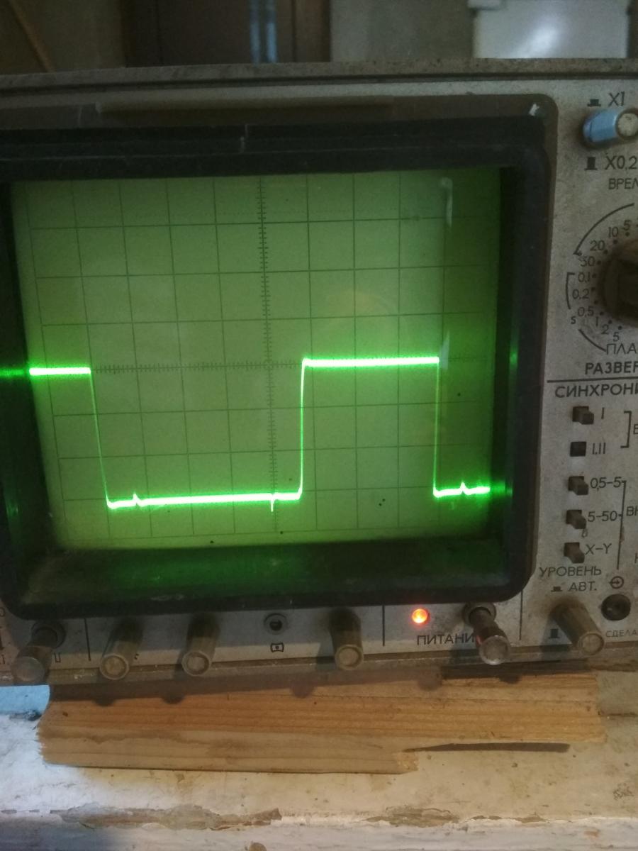

    Shyuan TIG/MMA 250. Контролер UC3825, на выходе контролера полевики 4688, силовые тр-ры 50Т65, опер. усилитель LM258. При вскрытии обнаружил 2 пробитых силовых транзистора и неисправный БП. Закзал транзисторы, пока шли транзисторы отремонтировал БП, на выходе 15 и24 В как положено. Но при проверке формы сигналов с драйверов я обнаружил вот такие сигналы:
    На D1,D2 выходных транзисторов драйвера, относительно корпуса вроди все окНажмите на изображение для увеличения
    на вх. трансформаторе, между ножками -на фото 2, а на фото 3 этото осцилограмма между затвором и эмитером всех 4 силовых транзисторов, чтото не то, возможно я ошибаюсь. Хочу знать, могу ли я впаиватьтранзисторы и включать , ну конечно через ЛАТР. Я впервые ремонтирую сварочник, но опыт ремонта особенно телевизионной техники у меня более чем достаточный. И еще, я мног лет ремонтирую в основном тетевизоры, и всегда когда проблема,даже небольшая, стараюсь найти схему. Перерыл кучу Форумов, но так схему к этому сварочнику и не нашел. Может у кого есть схема, помогите. Может есть схема какого клона.Высылаю тагже фото как выглядит сам драйвер, а тагже силовые транзисторы.

    Исходя из того как на последнем фото подключен щуп, то у вас осциллограммы вверх ногами. Затвор слева у транзистора.
    осцилограмма между затвором и эмитером всех 4 силовых транзисторов - Измеряется сигнал не между, а на затворе относительно эмиттера.
    16.03.2021
    Sambir
    22
    Добрый день. Я что-то не понял. У меня щупы стоят -земля на затворе и "горячий щуп" на эмитере, открытый вход на осцилографе. Так мне просто было удобно зацепить "землю".Есле я поменяю щупы местами, то сигнал просто перевернется, или я что-то не понимаю. Прийду с работы обязательно попробую и отпишусь. Есле Вам не трудно, то ответте- могу ли я с такими сигналами на затвор-эмитер впаивать транзисторы и влючать аппарат через ЛАТР+ лампочку. Или копать глубже. Меня что смущает, что с ШИМ контролера 2 выхода, дальше по 2 транзистора на канал, дальше трасформатор и всюду сигналы одинаковые, нагрузки тоже по 220 Ом. Перепахивать все вокруг контролера без схемы както не так. Посоветуйте тагже где взять схему. Спасибо.
    Так мне просто было удобно зацепить "землю". Нужно делать измерения не как УДОБНО подключить щупы, а как НУЖНО подключать при измерениях.
    С такими сигналами можете включать через ЛАТР, лампочка включается для безопасности в разрыв +320 вольт после электролитов сетевого фильтра.
    В большинстве случаев ремонты производятся без схем, так как их просто нет. Зная принцип работы аппарата и анализируя его работу исходя из элементной базы в частности набора микросхем, схемы построения выходного каскада и т.д и т.п.
    - а меня не смущает, так сделано во многих аппаратах.
