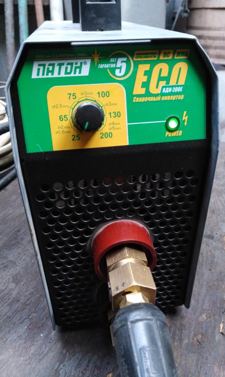

    Да, видимо эти споры будут существовать вечно. - 100% Вчера делал Патон. Выходной каскад бахнул от падения во включённом состоянии. Частота чуть больше 50 кГц. Дросселя на выходе нет. Заваривал трубы сегодня - варит то и варит претензий нет - я не профи сварщик, а так любитель.

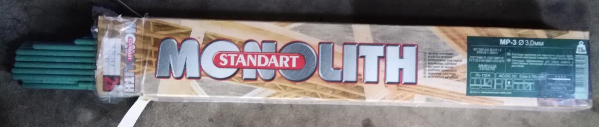

    Варил такими электродами

    МР-очка...самый надёжный электрод...неприхотливый...Л юблю МР..особенно хороши были патоновские 90-х
    Вот именно БЫЛИ.
    Притекла за полцены пачка сумских SF-6013 2,4 мм (РЦ-11). Очень даже достойные для 1,5 - 2,5 мм металла.
    А МР-ки перепробовал нескольких изготовителей - так себе, варить можно, но аккуратный шов не получается.
    Шото мабудь з прицілом не то...
