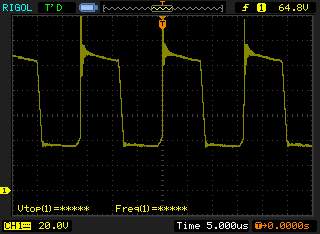

    Вот:
    SSVA:
Название: SSVA mini-140.jpg

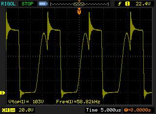

    Патон:

    По фото дросселёк у Патона поболее, а у ССВА варежка вроде ограничена.

    Легко заметить, что у Патона энерговложение в момент зажигания дуги будет гораздо больше. Возможно, именно в этом причина плохого зажигания УОНИ на SSVA ?

    Так вот, мне и стало интересно, почему Патон зажигает УОНИ гораздо лучше, чем SSVA. Осциллограммы ХХ у них заметно разные ...
