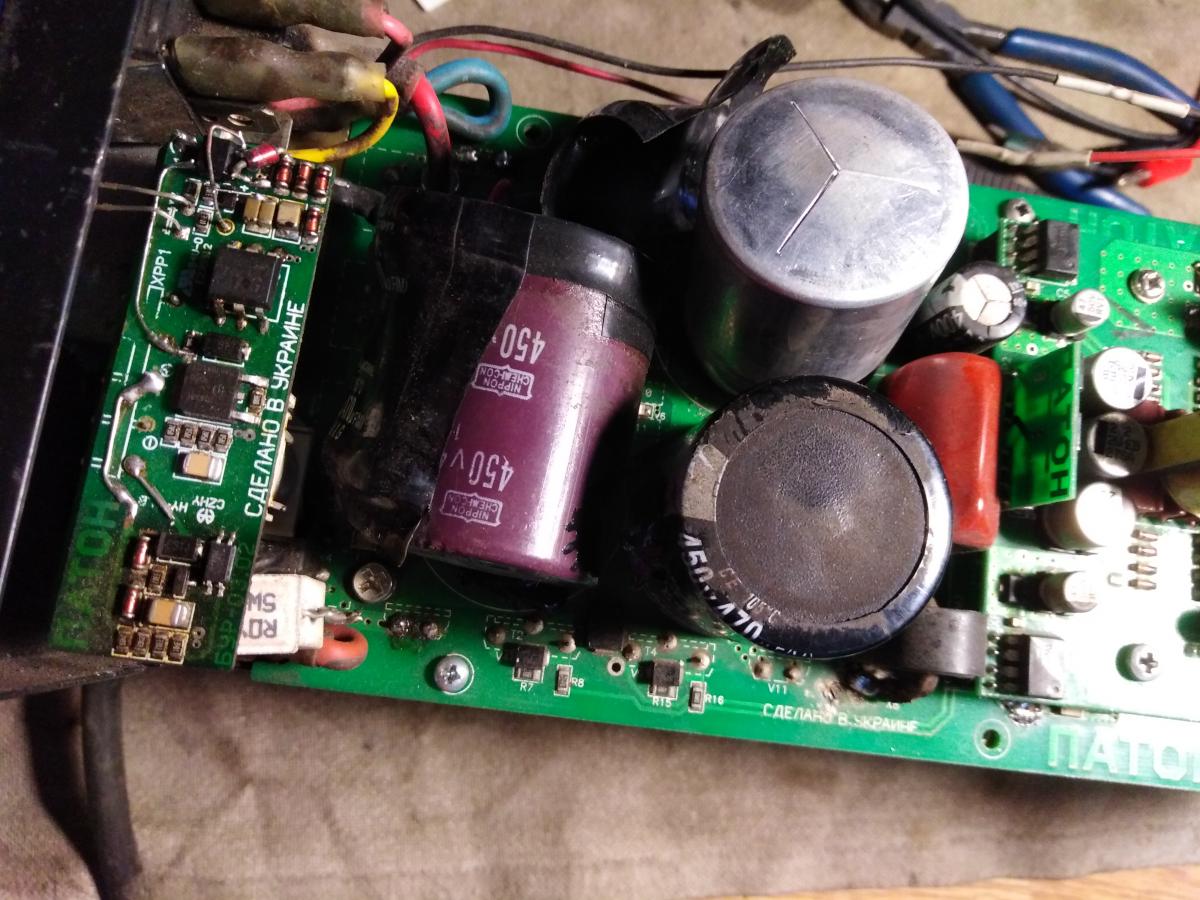

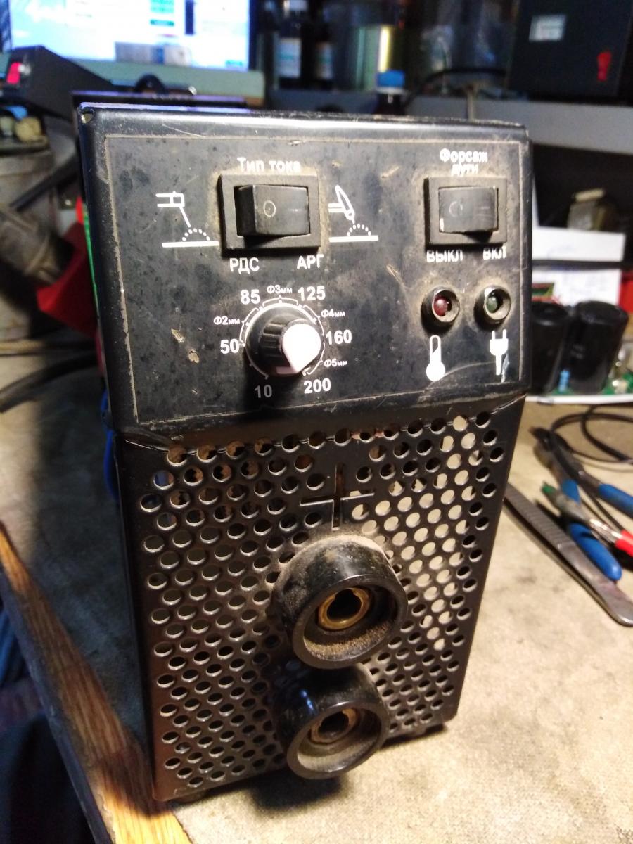

    Вот по перепаханности. Имею Патон после ремонта.

    Так вот - мало того что он ковыряный, так ещё и патоновцы наворотили. Оптопара на ПУ, которая должна включать аппарат с кнопки на горелке TIG по выходу замкнута - то есть никаких разъёмов под TIG нет, а оно включено. Что бы поменять электролиты нужно разбирать весь аппарат с распайкой. Плату пуска перепахали, реле вскрыли и разломали крышечку. В общем он работает, НО на максимальном токе, то есть ток не регулируется. Вышел он из строя после ремонта или сломали в процессе предыдущего ремонта неизвестно - ещё и МК, может с ним чего. Одам аппарат - пусть несёт его предыдущему мастеру, он по ходу специалист высокого класса.
