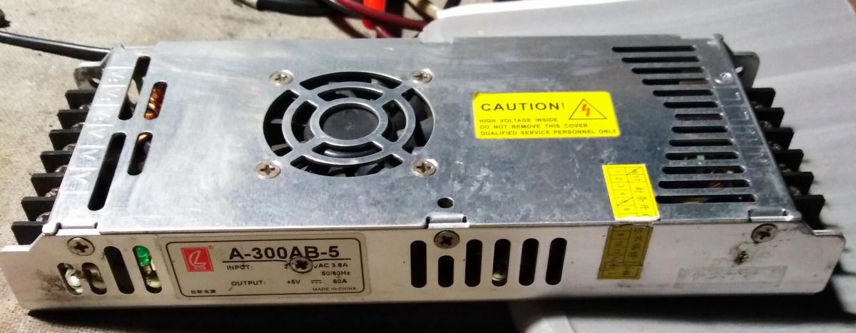

    Может есть там задающий частоту конденсатор? Гадание на кофейной гуще. Нет там конденсатора, там резистор. Курим даташит. В очередной раз.
    Ремонт это труд и не малый.
    Вот блок питания на ШИМ NCP1252 принесли 10 шт. Курнул даташит и сделал их. Один придарили в качестве бонуса.
Название: Блок питания 5в.jpg
