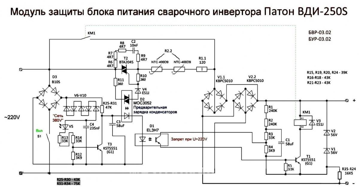

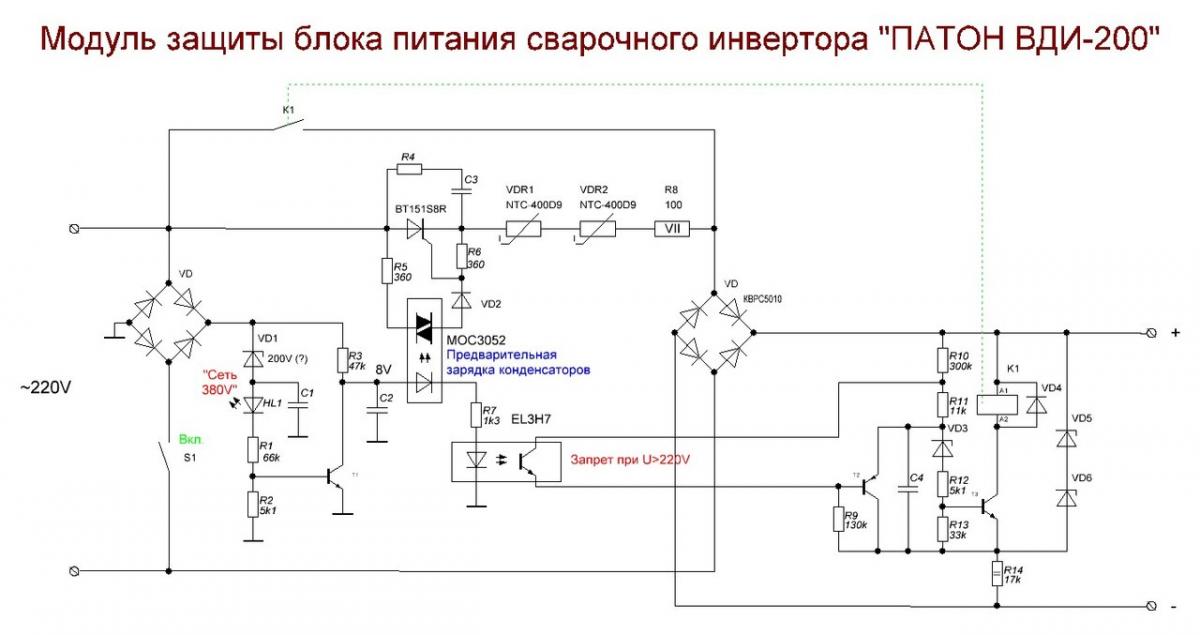

    Схемку платы задержки,можно посмотреть?
  6. #35
    31.01.2019
    1,178
    Плавного пуска ? Она, по идее, несложная, можно зарисовать самому. А в свободном доступе я схем на Патон на видел ...

  8. #37
    27.05.2017
    Славянск
    110
    Тут Стас описывал свою реинкарнацию кнопки https://www.youtube.com/channel/UCyv...1Kt7GDQ/videos полистай ролики
    по Патону.
    Есть пару схем сигнальной кнопки.Нажмите на изображение для увеличения
Название: Патон ВДИ-250S схема защиты.jpg
