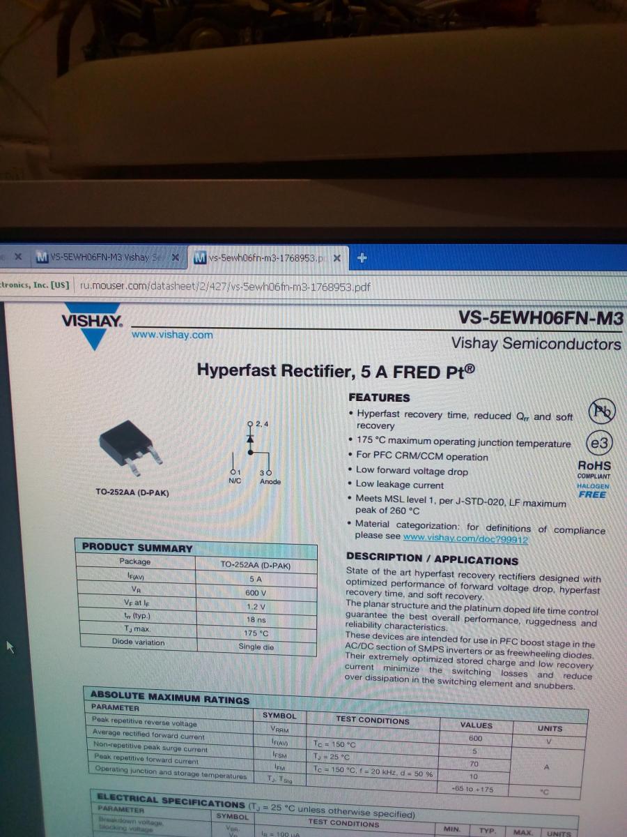

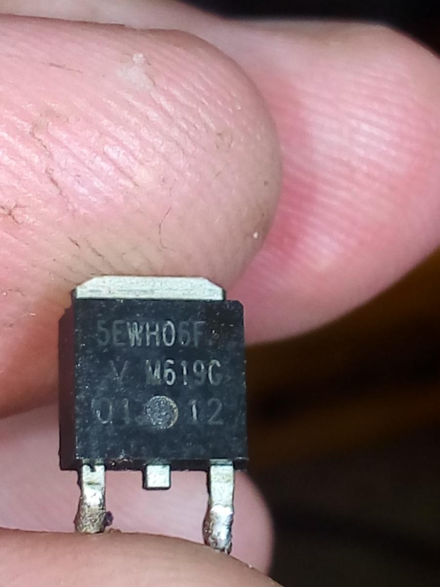

    Скажите, это тоже самое ?

    Не могу найти такие диоды.

    Вы держите диод из даташита, и? Да, это диод из даташита, название совпадает, VS появилось в названии позже. Хоть бы написали, в какой цепи, наверняка аналогов кучка найдётся. Вот по быстрому:
    6EWH06FNH-M3
    8EWH06FNH-M3
    HFA08SD60S
    DSEP6-06
    Правда в отличии от Вашего, у них падение больше... Просмотрел, отличие мизерное, смотреть типовое падение.
    В других корпусах больше вариантов.

    Добрый вечер. Диоды стоят в Патоне, две штуки.Один из них надломан, но на прозвонку рабочий.Думаю все таки заменить....Если найду.....Спасибо Вам за помощь.

    Надколотый как? Просто уголок сколот или трещина? Если уголок - не морочьте себе голову. По Патону не подскажу, их попадалось 2 или 3 шт. и то давно, записей ремонтов не веду...
    Думаю, кто-то из местных больше поможет в Ваших вопросах.
