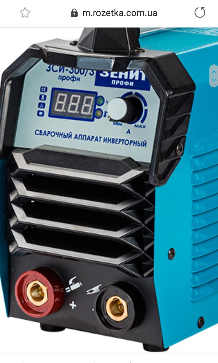

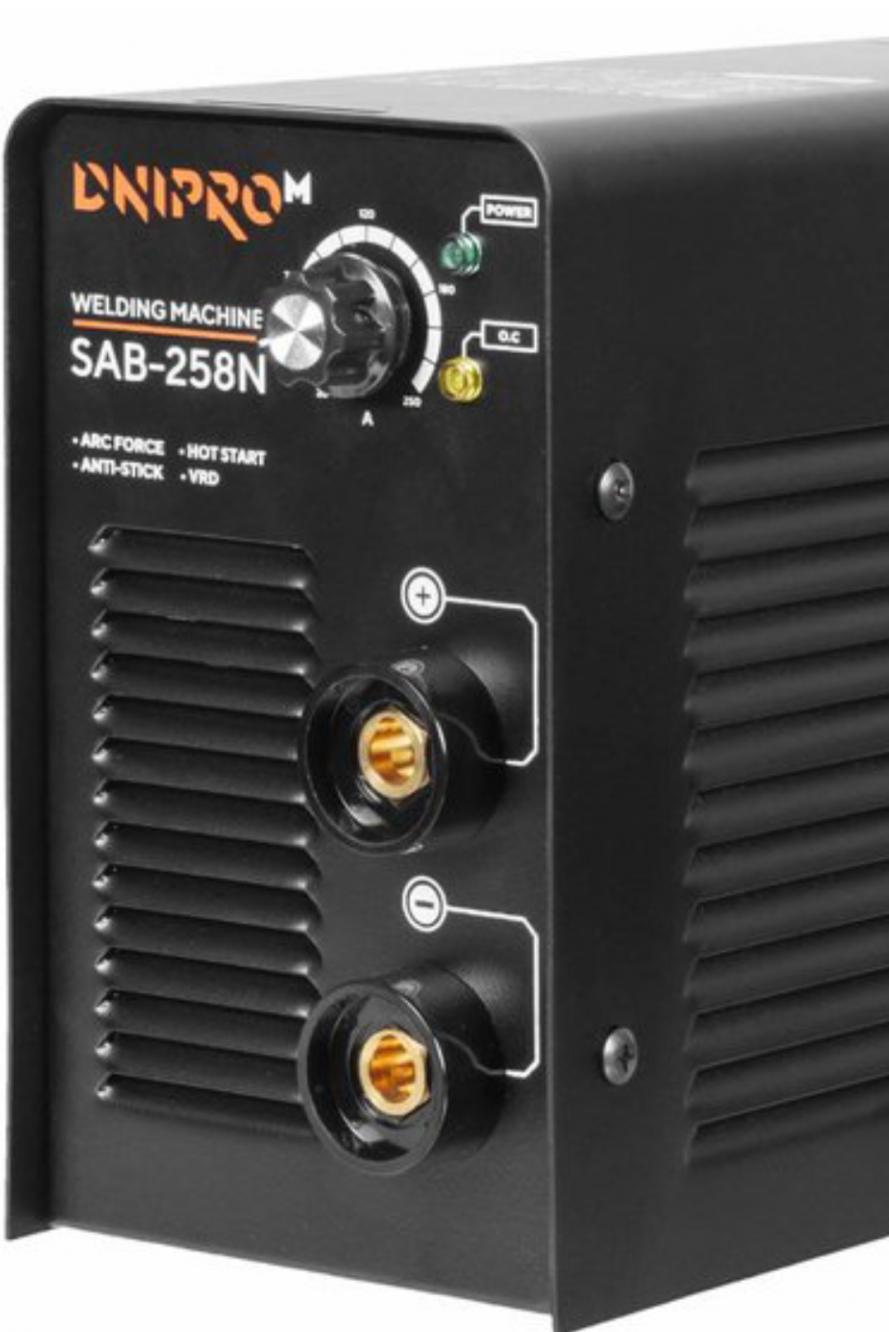

    Для мнне дивно,що в зеніті підключення є оберненої полярності- + держак,- маса,а в дніпрі наборот

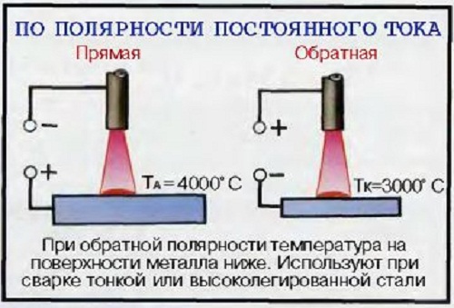

    А наоборот - это как ? У аппарата две клеммы, они помечены. Какой провод куда подключить - дело пользователя. Или я вас не понял ?

    Наоборот чи навпаки, яка Вам різниця.
    Головне знати де клемма "+" а де "-", разобраться самому что такое прямая полярность и обратная.
    На каждой пачке электродов указывается какая полярность предпочтительней.
    А также тип обмазки, режимы токов и прокалки.

    Я мав на увазі що дивно як для лінійки Профі вказувати,що + це держак а - маса
ID:	10031   Нажмите на изображение для увеличения

    Странно слышать от профи что по умолчанию должно быть иначе )))
    Кстати : а в каком месте этот аппарат профи ?)
    И Днипро-Г тоже профи???!
    Qwazar (05.01.2020)
