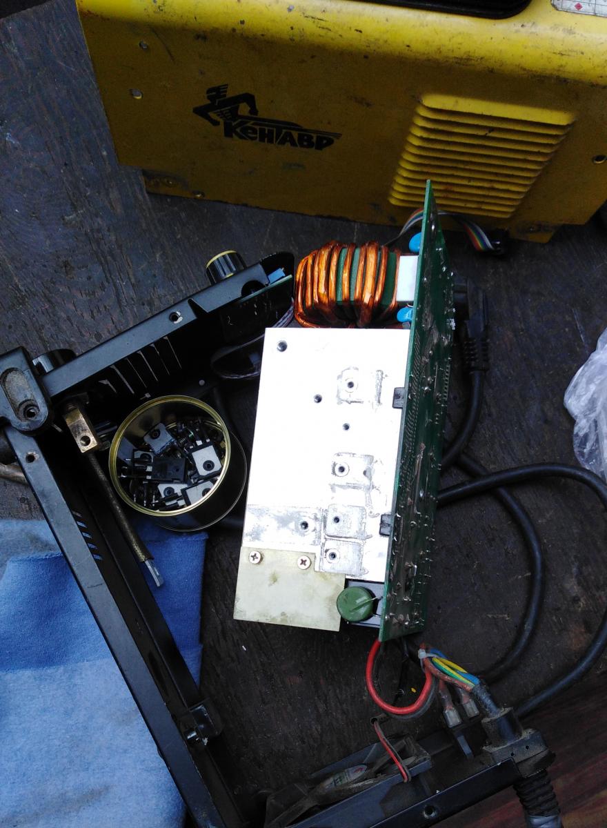

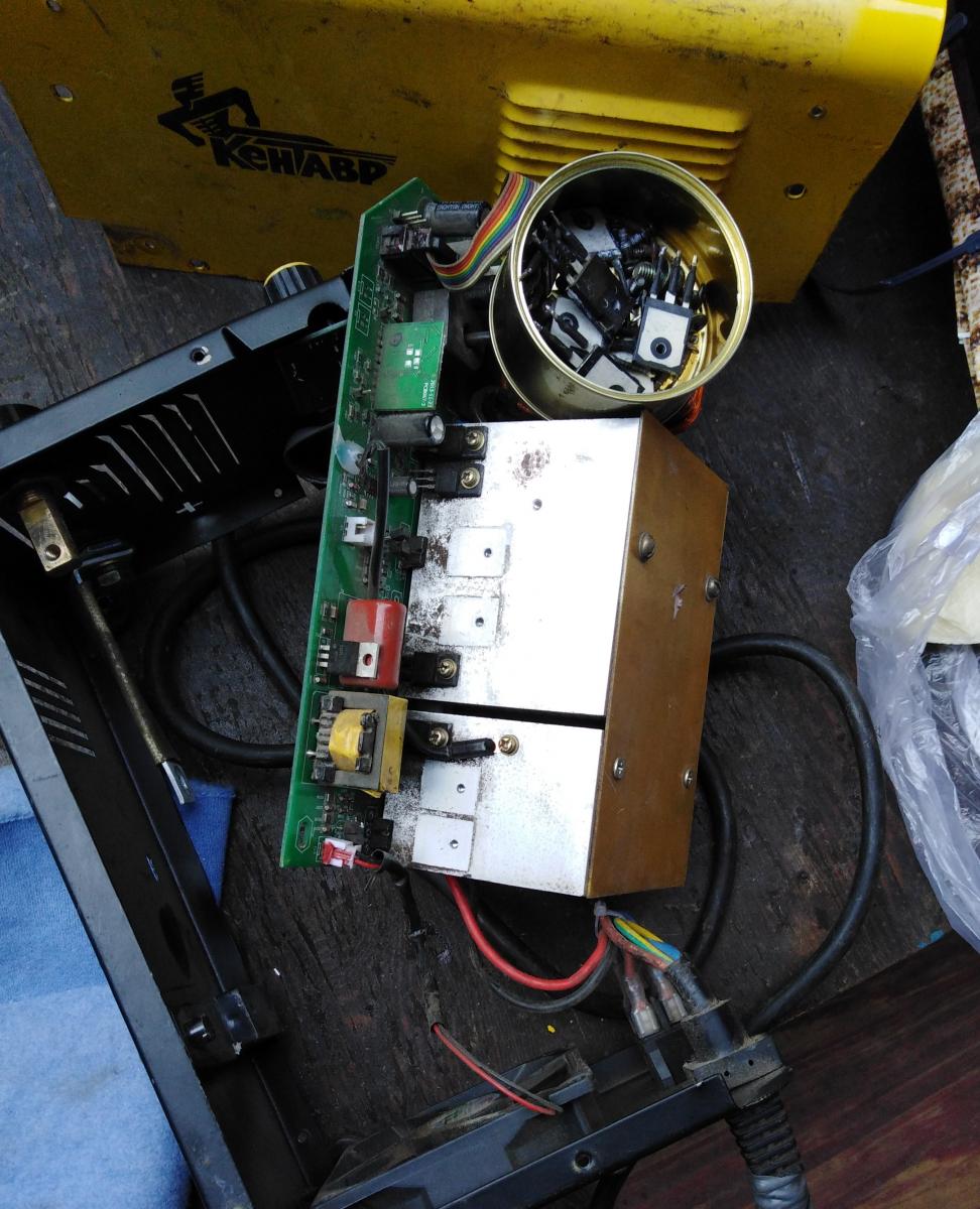

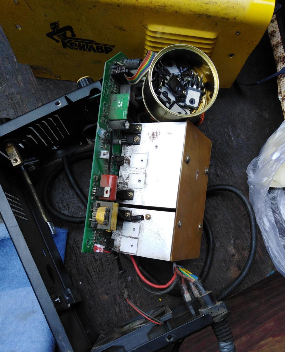

    Вот принесли в обед в пакете такое.

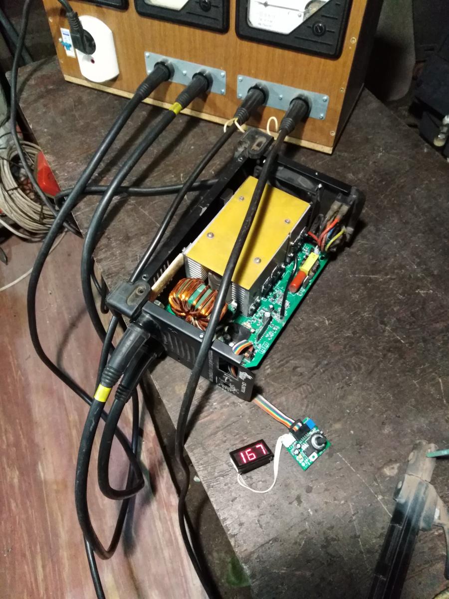

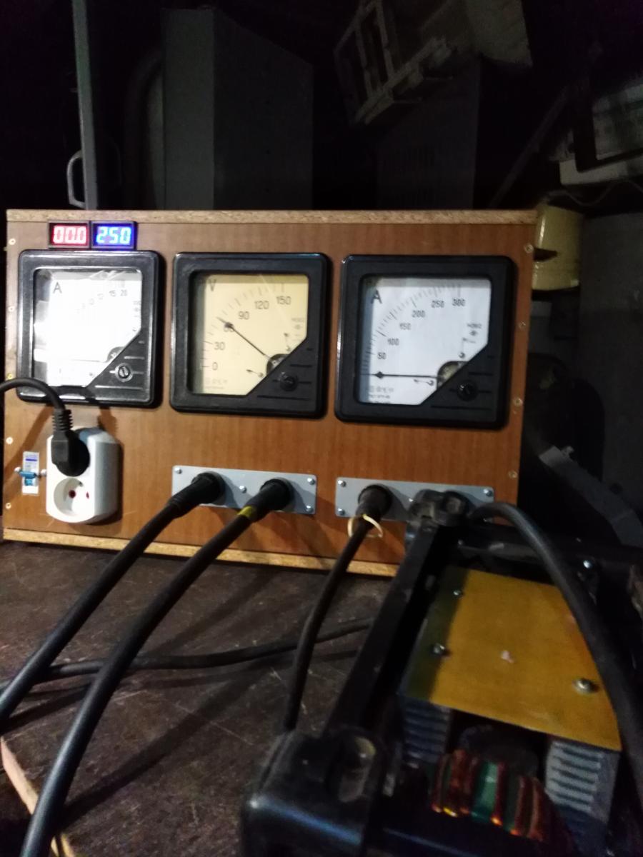

    Что имеем на сей момент
    Дурака не валял бы, прислушивался что тебе советуют, тоже уже искры пускал бы соседям в глаза.
    Ну пока будешь к старту готовиться пойду забацаю полуавтомат.
    Анатолий (11.10.2019)

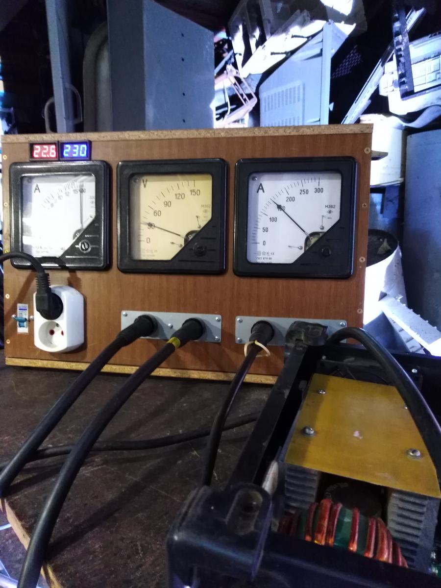

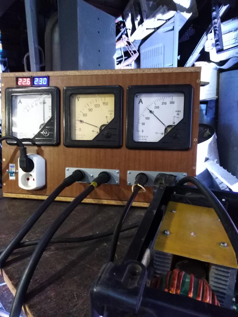

    Запуск не показав нічого надзвичайного, апарат запустився, але горить індикатор входу в захист. Нічого ніби не вибило після страту.
    Є у мене така підозра що якийсь з транзисторів може бути поганим, інших пояснень я не знахожу. трошки там щось попискує на прозвонці в перший момент.
