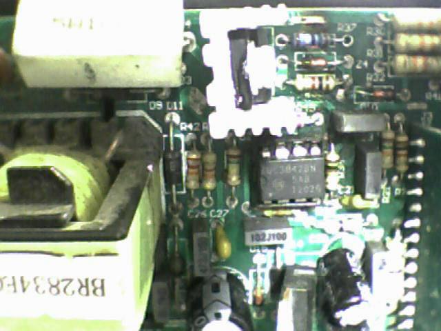

    Николаевич ,- Xort01 во первы х хочу поблагодарить за помощь и содействие в ремонте апп-та,как оказалось микра шим SQ3843M не сработала в этом аппарате пришлось обратно заменить на UC3842BN клацанья прекратились и в конце моего затяжного ремонта попрошу у вас совета по поводу напруг питаний A3120
    верх 31в
    низ38в
    при том что A3120 работает до 35в, попытаться уменьшить до 27в или отдать так, что посоветуете СПАСИБО с уважением Юрий

    Я вообще не вдупляю о какой схеме дежурки идёт речь. Если о схеме которая на первой странице темы, то там стабилизация от обмотки самопитания на компаратор ШИМ через делитель - или в этом аппарате стабилизация через оптрон РС817 ??? Фото крупным планом узла дежурки в студию.
  4. #53
    Я же писал - изучите работу обратнохода....... Туда можно всунуть за неимением какой либо микрухи 42-43-44-45 только нужно знать их отличия и особенности каждой. Оптодрайвера работают на критическом напряжении, я бы попробовал уменьшить выходные напряжения. На схеме из первой страницы это изменить делитель обратной связи, если схеме на РС817 тупо поставить стабилитрон на меньшее напряжение стабилизации.

    Николаевич,- схема точно та, которую дал Андрюха на первой странице дежурка без оптрона вот фото
ID:	9679я непонимаю почему надо менять делитель R017 ,R033,если в шиме сидит неисправность ведь расчёт сопротивлений сделан именно для UC3842

    Ставить желательно именно то, что стояло. Про 817 и 431 - я лопухнулся, у Вас их нет.
    Про повышенное напряжение питания драйверов - так и не увидел внятных осциллограмм именно по питанию... Ведь не сложно - 0 по центру и 10 вольт на клетку, чтобы убедиться, что у Вас там действительно есть 35 вольт... По импульсам на транзисторах, не видно упора в затворные стабилитроны, поэтому и сомневаюсь в завышенном напряжении...
    А так, снизить напряжение можно попробовать просто - подобрать и повесить параллельно питанию каждого оптодрайвера резистор номиналом 1-2 кОм. Это создаст дополнительную нагрузку на эти каналы БП, а так как стабилизация туда не заведена - напряжение снизиться.
    Последний раз редактировалось Xort01; 26.09.2019 в 21:19.
  7. #56
    У 3843 и 3842, при одинаковых номиналах обвязки, будут разные частота и заполнение. 3842 3843 отличаются только напряжением старта и останова, заполнение у обеих до 100% и частота на выходе равна частоте задающего генератора. А 3844 и 3845 делят частоту задающего на 2, разное напряжение старта и останова и заполнение у обеих до 50%. Так что прямая замена 3843 на 3842 возможна если домотать обмотку самопитания. 3842 на 3843 можно поменять и будет работать - причём уверенно работать при меньшем напряжении в сети, чем при 3842. У 3842 напряжение старта больше чем у 3843. Это я прохавал когда конструировал себе обратноходовые источники и считал трансформатор.
    Теперь по - я непонимаю почему надо менять делитель R017 ,R033,если в шиме сидит неисправность ведь расчёт сопротивлений сделан именно для UC3842 - для начала вы измеряли выпаяв один вывод при этом номиналы этих резисторов на соответствие схеме???? Думаю что нет. А я бы уже давно перемерил все элементы дежурки и транс выпаял индуктивность измерил. И уже изменил бы этот делитель и снизил питание на выходе дежурки и посмотрел как это скажется на включении реле , работе кулера и что будет на выходе драйверов. Это всё к тому, что завышенные напряжения могут быть с завода. Я имел дело с заводским браком - и когда нет схемы и не знаешь что там конструктор на конструировал очень тяжело найти - а в итоге всё просто - китайцы запаяли резистор вместо 10 кОм - 10 Ом. Поиск истины занял двое суток напролёт.
