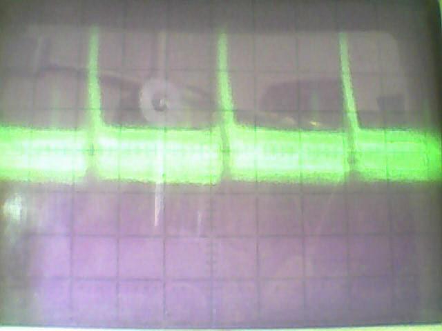

    Обнаруженно,-пробой силовых ключей Q11-Q14-K30N60HS и D2-1560обрыв R2-51om 10w,сгорание шим б.п. QM1-4n90,U2-UC3842BN,R45-2.2om.При снятых ключах и установленных конденсаторах 2200пф затвор-исток а также замене сгоревших деталей на аналогичные,заработал б.п. и вентилятор со светящими светодиодами.осцилограммы с шим б.п. и платы управления прилагаю.
    (осцил.C1-118) тестер Тт1 мультимер MAS830L

    с затвора QM1 4N90 размах ~10v 10мкс

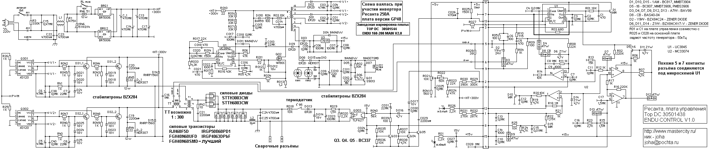

    Николаевич, если схема нужна то вот Нажмите на изображение для увеличения

ID:	9551, есть папка схем Ресант нескольких версий, но она сюда не влазит по допустимому объёму, ну а так вобщем с оптодрайверами это платы TOP DC ENDU V1.0

    Добрый день знатокам и колегам по профи!!!Во первых хочу поблагодарить за отзыв и коментарии. По поводу ветки темы попутал,- не знаю как перенести ветку на место.А теперь к аппарату; его принесли с лопнувшей микрой и полевиком со сгоревшими в обвязке сопрот.Схема ресанты оказалась подходящей такая как у Andruha и я поставил us3842b.Xort01 ёмкость c010,c013 проверил esr-метром в норме.при отключении винта амплитуда нижнего плеча уменьщается на 4в а в верхнем так и остаётся.Транс. не перематывался.

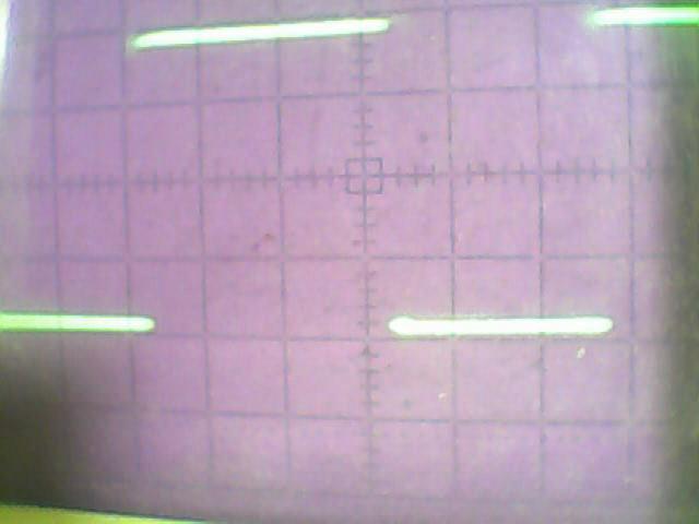

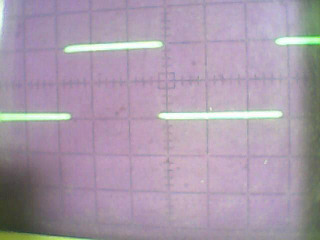

    прилагаю осцилограммы на полевиках
    на верхнем плече затвор-исток 20v 10мкс
    на нижнем плече затвор-исток 38v
