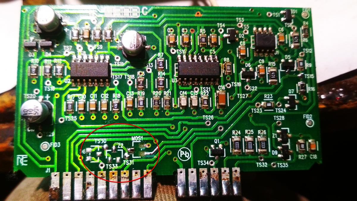

    Всем доброго дня.
    Пришёл в ремонт данный аппарат после "ремонта" - силовые транзисторы вылетели, один электролит по +300В, перепахана плата управления и на ней отсутствуют некоторые детали. Может у кого есть фото платы управления для выяснения типа отсутствующих элементов?Нажмите на изображение для увеличения
Название: Без деталей.jpg
    Подробной схемы на просторах интернета пока не нашёл.

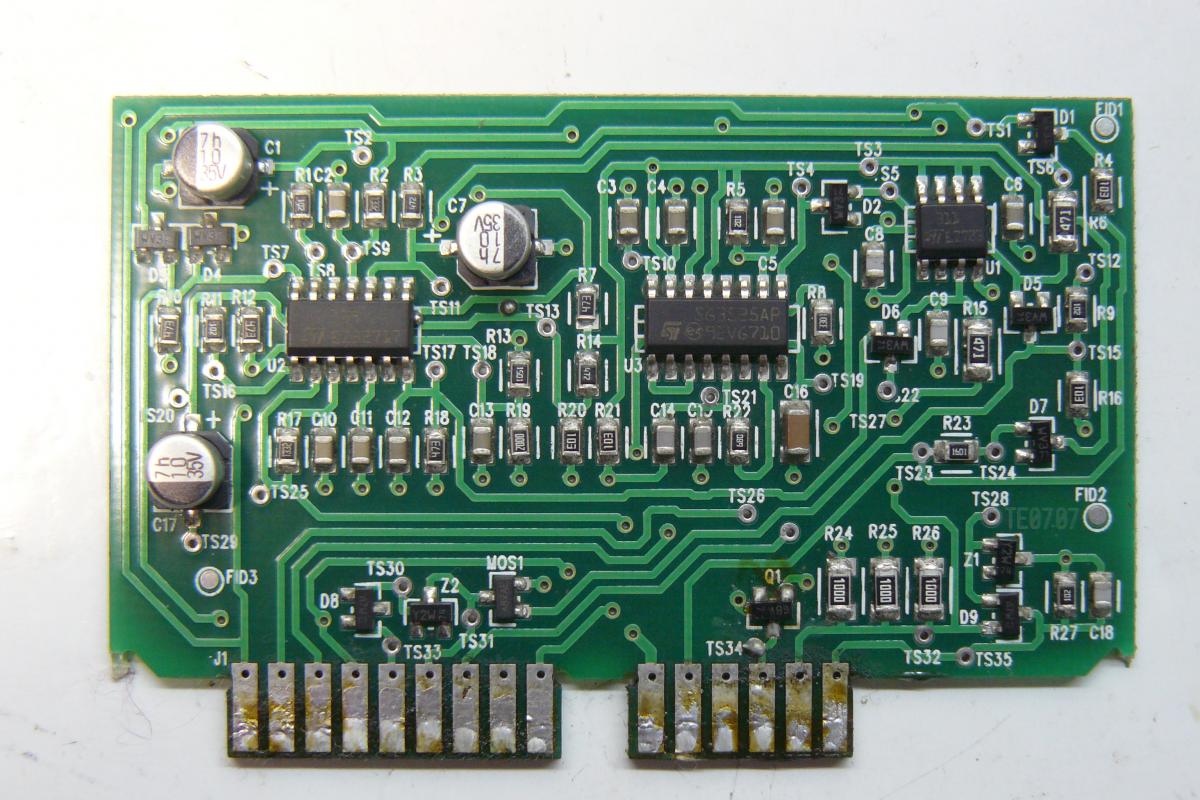

    Нашёл.Нажмите на изображение для увеличения
Название: С элементами.jpg
    Впаял недостающие элементы, проверил и перепаял драйвера. Проверка платы управления отдельно от СА показала заниженную частоту задающего генератора. Позже заметил дополнительную частотозадающую ёмкость на основной плате - частота поднялась до 55 кГц. Сигналы на базах силовых транзисторов имеют выбросы выше 20В, рекомендуют устанавливать встречно включенные стабилитроны на 18В или супрессоры.
    Xort01 (09.08.2019), Николаевич (09.08.2019)
    С чем и поздравляю. Спасибо за фото - может тоже принесут такой же аппарат после "ремонта" Я искал в инете не нашёл.

    Полевик с обозначением на плате MOS1 заменил на 2N7002.
