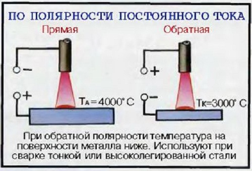

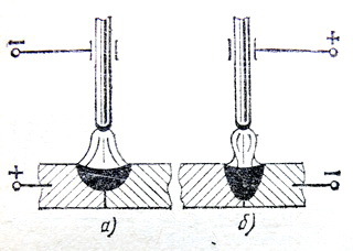

    "... (Для устранения ненужных дискуссий определимся что электроды рутил)."
    В пособии сварщике даже описана причина.
    Да, на + температура выше, однако на детали при этом и тепловое пятно шире
