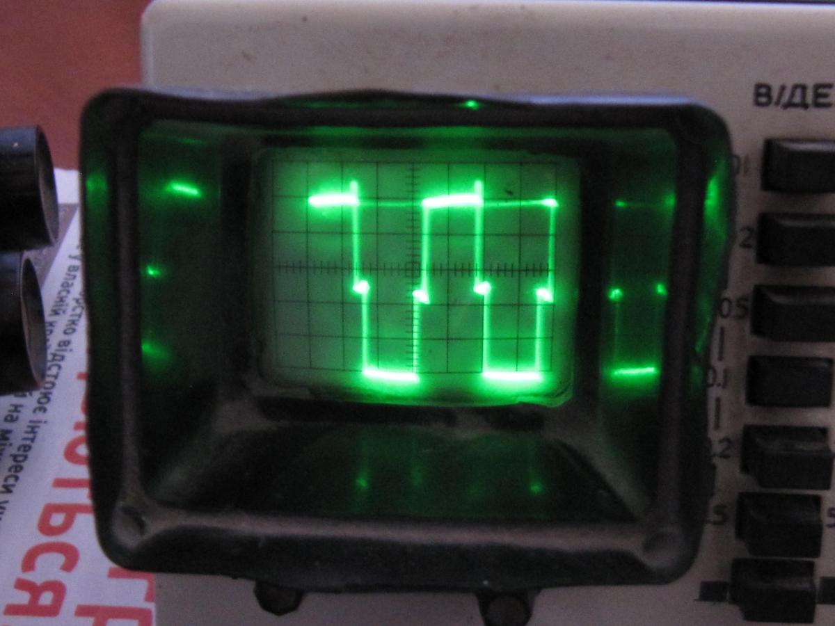

ID:	8733Это между двух затворов.
  11. #17
    Импульсы нормальные. Понять бы ещё, что Вы имеете в виду: это между двух затворов, каких? Раскачки? Не ужели только я трачу время на написание постов так, чтобы не было недопонимания?

  13. #18
    29.07.2014
    49
    19
    Это прямо на ключах.Спаибо что тратите время. Это для общего дела. Может кому понадобится .
    Будут знать: EDON 257 это тоже что и FORWARD 200 IGBT

    Цитата Сообщение от shalfey Посмотреть сообщение
    Вложение 8733Это между двух затворов.
    Сами если поняли что написали - хорошо. Это просто картинка - осциллограмма сигнала затвор-эмиттер - должна давать понимание - вход -открытый-закрытый. Сколько вольт на деление и длительность импульса на клетку, то есть параметры развёртки - тогда её можно использовать или не использовать как образец для сравнения.
