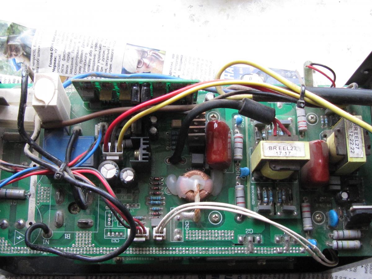

    Опечатка 257 а не 259. Ищу схемку на данный аппарат. Он вообще рабочий, но хочу немного его подшаманить. Дроссель добавить.РЕле на более мощное поменять.

    И что это за зверь такой - хоть бы фотки внутрянки скинули.

    Китайские сварочники плодятся как кролики, какие схемы??? Название вторично, главное, что внутри!

    Вот на этот скину. ЧУть попозже.Сейчас не могу.
ID:	8723Это мост. Нажмите на изображение для увеличения
ID:	8724Дроссель ему не нужен. Можно конечно втулить и дроссель но не буду.Напряжение на кондесаторах 280 вольт. нужно или менять или добавлять . В сети 230.На даче там ниже НЕ потянет 4 или 3.
    НЕ перемерял другим прибором 300 вольт постоянки.Должно быть 310 при 220. У меня 230 в сети.Кондёры потеряли емкость.Китайский мультиметр д....о показывает 235 переменного. Аналоговый надо из подвала доставать.Всё равно хотел емкостей подкинуть.Только вот зарядное сопротивление выдержит ещё 3 банки по 450.

    Ну, если хотите подшаманить, сначала разберитесь с измерительными приборами.
    Дроссель, даже скромный - не помешает. Тряпку заменить на подложки из оксида алюминия, так транзисторы дольше прослужат. Конденсаторы добавлять или нет - зависит от выходного тока, который, судя по конструкции - 140-150 А, то есть особого смысла добавлять ёмкость нету. Зарядный резистор и так не маленький. А так главный принцип: работает - не трогай!

    Аппарат похож на Forward. Схема, монтажка немного не такая, ну это не суть.

    В плюсе там можно без всякой тряпки. Стоки на радиатор. А вот по минусу лучше распилить надвое или отдельный на каждый. Непонятно почему в плюсе тоже через прокладку , для симметрии наверно, для красоты.

    В плюсе - чтобы радиатор не под потенциалом. Керамика решает вопрос, пилить не надо, здесь не та мощность на ключе.

    А что страшного под потенциалом. Там правда термодатчик.Нажмите на изображение для увеличения
ID:	8725А вот на затворах что за хрень.Осцилом стал между эммитером и затвором.Но это без нагрузки на минимальном токе.
