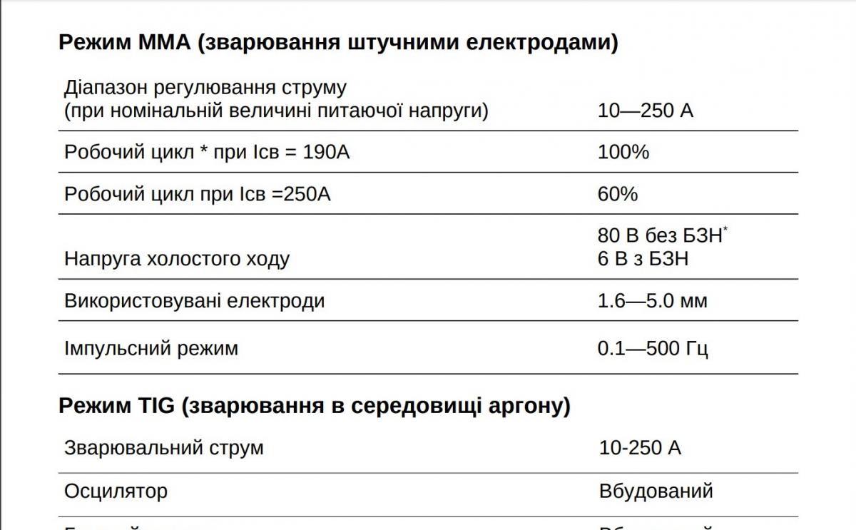

    чтобы ответить на ваш вопрос нужно иметь в наличии оба, а здесь таких нет..
    Вложение 12277Вложение 12278
    судя по паспортам у 250Х помимо наличия пульса, напряжение ХХ выше, ну и ток и ПВ тоже..
    И 250 больше чем 180 ))
    Только сумасшедший купит 250х имея в наличии 180-й ))))
