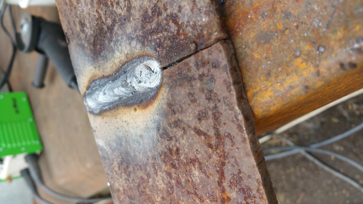

    Черняга, 8мм. Электрод рутил ø4мм, положение нижнее, ток 170.
    Такое ощущение, что аппарату не хватает напруги. (Деревня, 1км от трансформатора 100кВт. Ввод АВВГ 3×6+1×4 - около 30м, тоесть нулевой провод идет по алюминию 4мм². И в завершение переноска 25м ПВС 4×2,5 соединенных попарно.)
    Буду очень удивлен, если на входе аппарата при этом было хотя бы вольт 170.

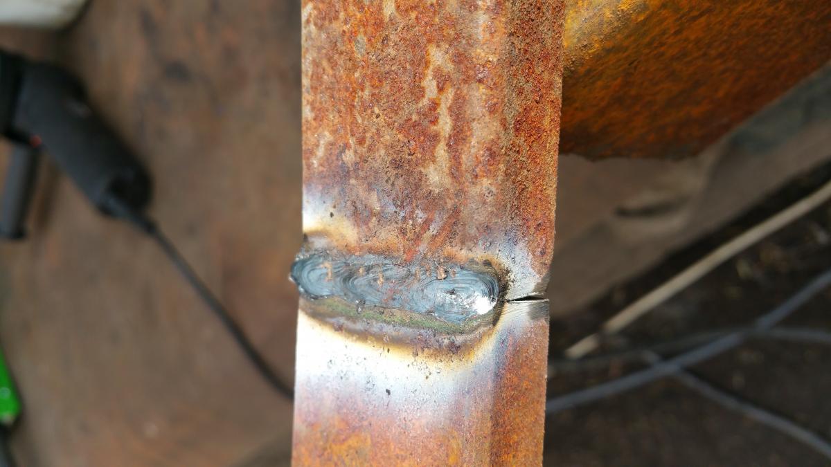

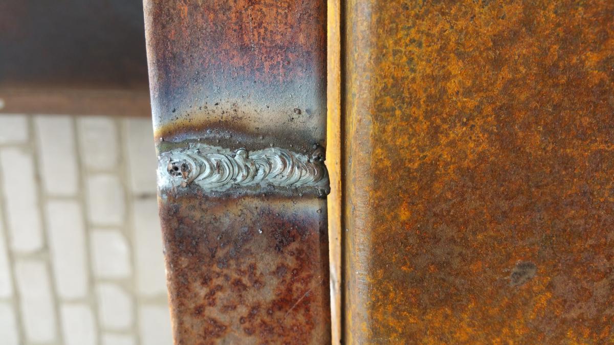

    Профильная труба 20×40, стенка 2,5. Электрод рутил ø3мм

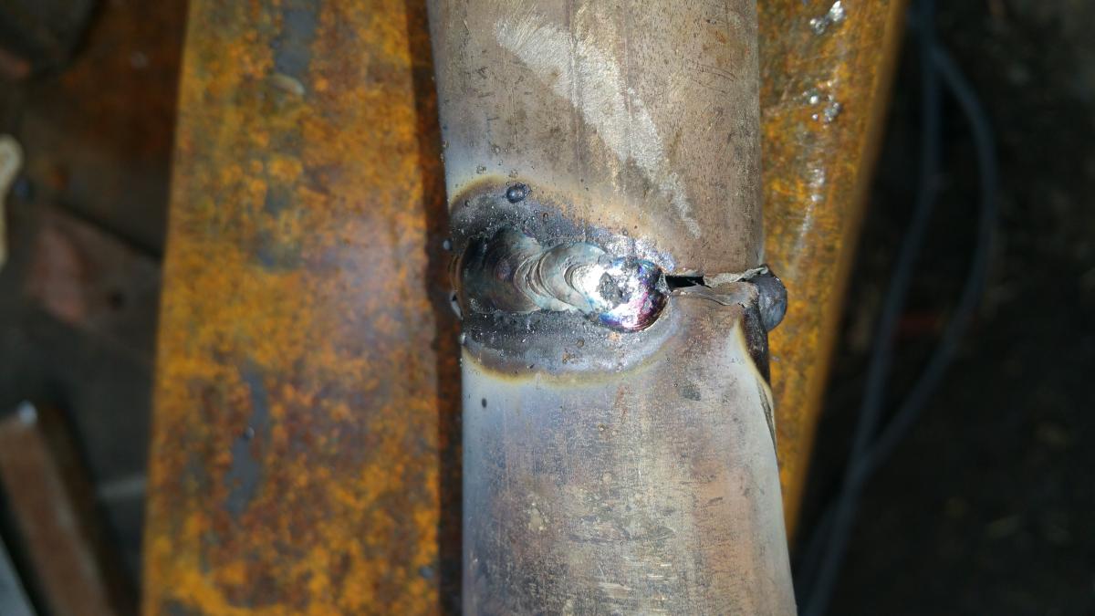

    33-я труба, стенка 1,8 (огнеупор/нерж.) - в принципе норм, но пульс бы не помешал

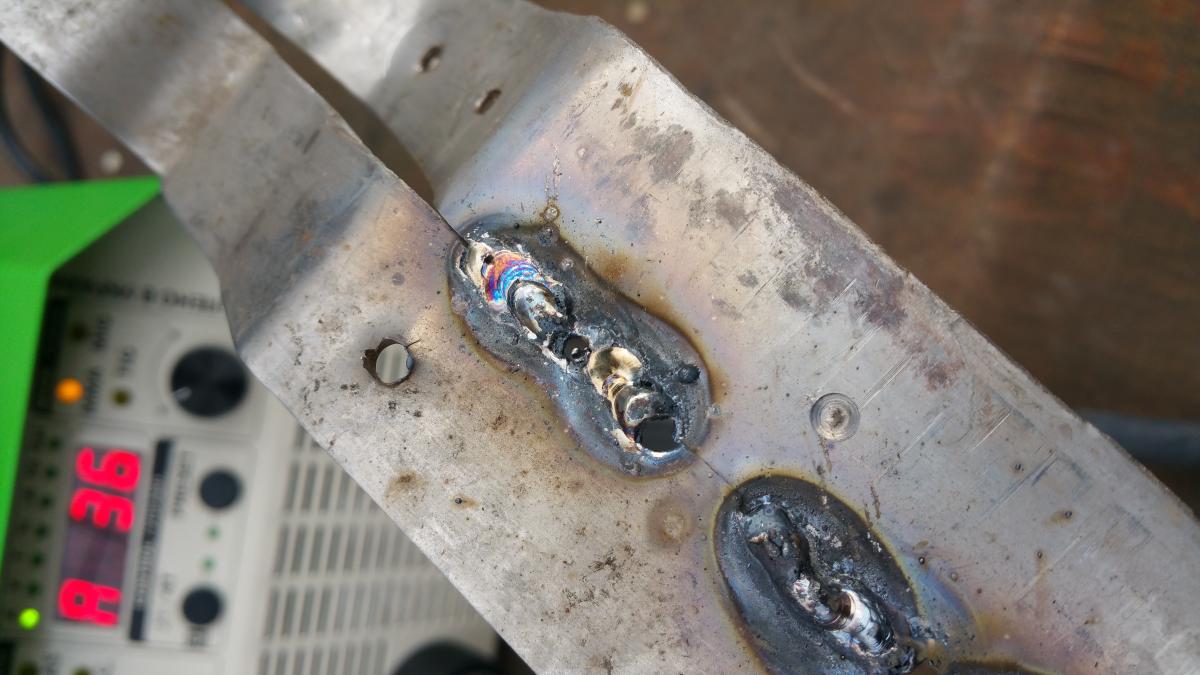

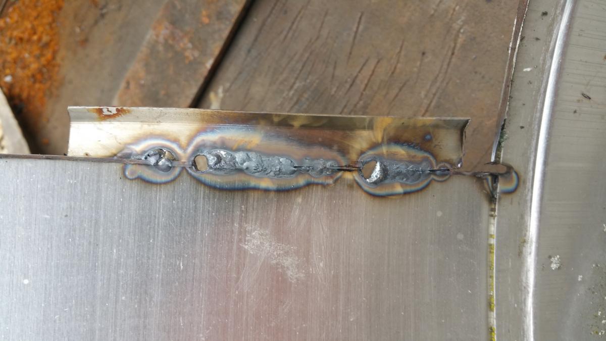

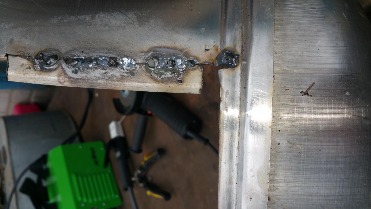

    бак старой стиралки с двух сторон, 1мм нерж. - пробовал рутилом ø3мм
    Прожигает, дико не хватает режима пульс и, возможно, индуктивности/скорости нарастания импульса.

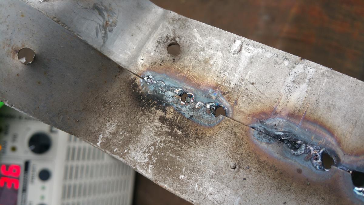

    Лента упаковки деревянных ящиков. Примерно 0,75мм Пробовал рутилом ø2,5мм
    Тут, наверное, даже пульс бы не помог - рученки то кривые

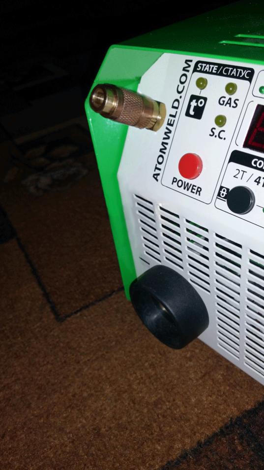

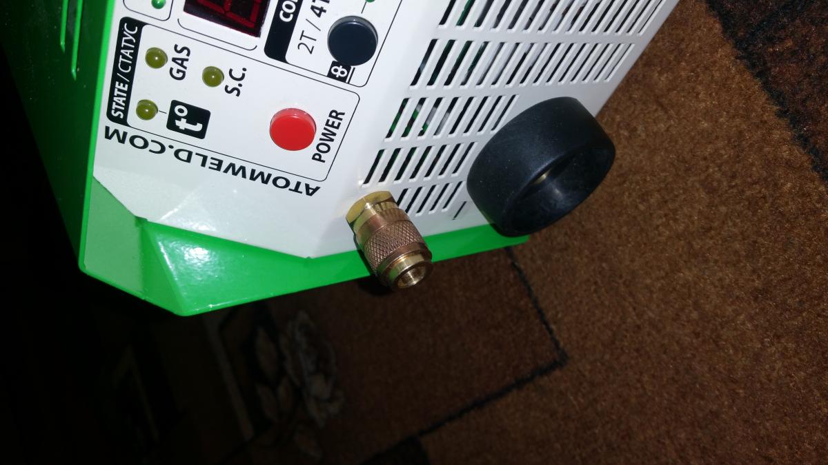

    б) Несколько смущает расположение быстросъема под ТИГ, как бы его случайно не отбить. Не рассматривали его повыше, под козырьком? (хотя согласен, вид испортит)

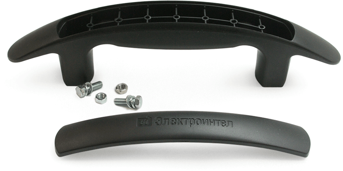

    в) Ручка переноски под намотку входного кабеля была бы к месту.
