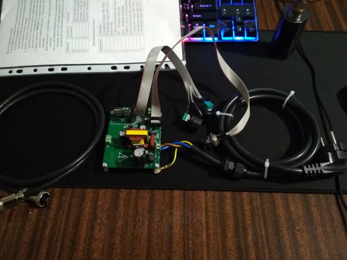

    вернулся мой красавчик
    появился новый разъем под газ в горелку, какой то другой, не заедает ваще)) можно одной рукой подключать
    на новых разъемах для подающего появились крышечки
    приехала новая плата управления для ПУ
    обновки прошивки
    и плюшки )
    на фото режим миг\маг включен без подающего) с разъема для кнопки тиг заводится), наверное для подключения любой автономной подавалки)

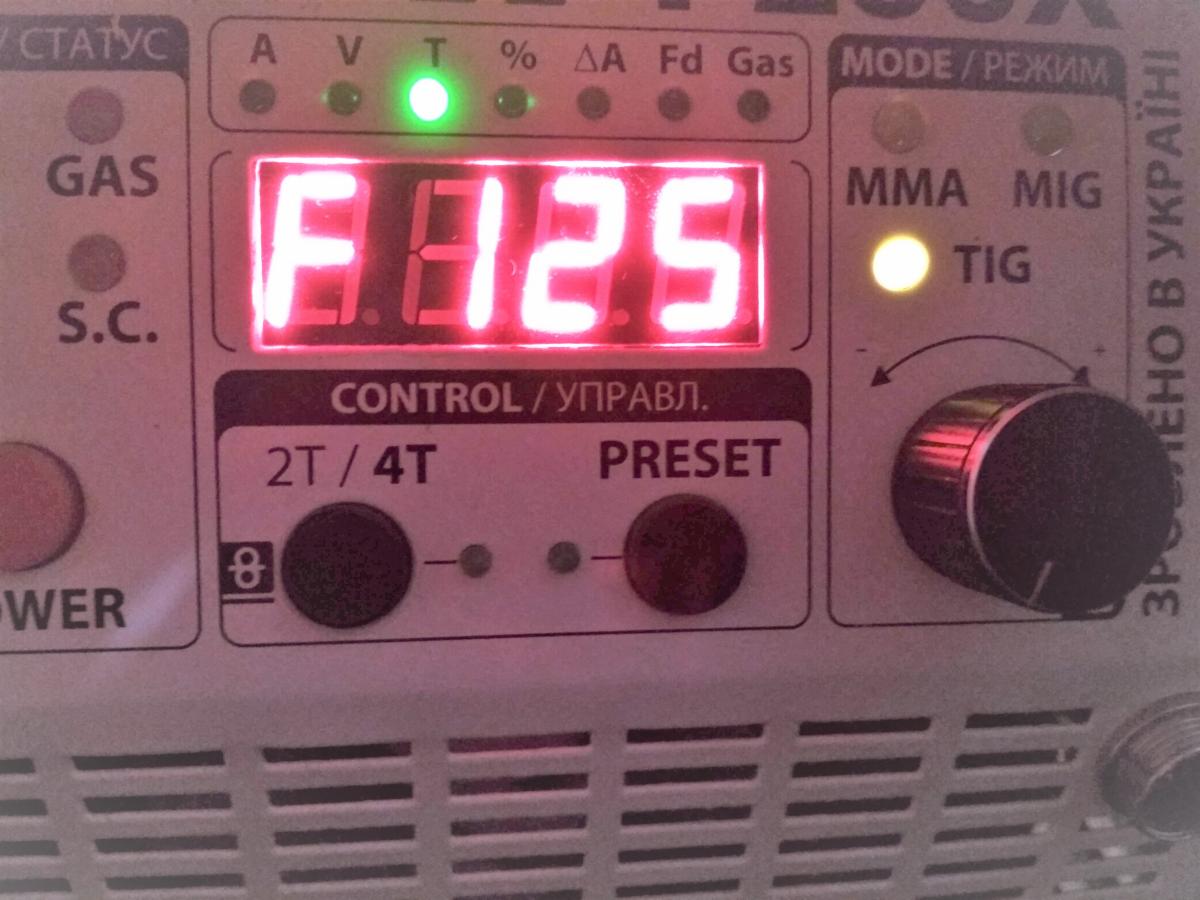

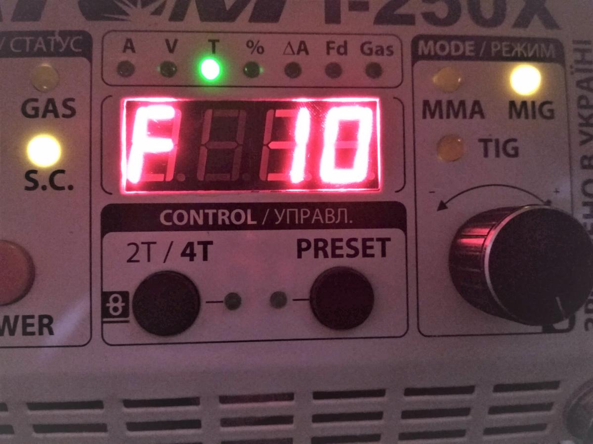

    Шо такое F в режиме миг/маг ?))
    Кста , меня латунный разъем под тиг ( газ) уже вытрахал своим заклиниванием .
  9. #247
    17.11.2019
    Северск
    418
    60
    частота пульса) рулится от 0 до 10, шо к чему еще не знаю, надо на подающем плату поменять на новую..

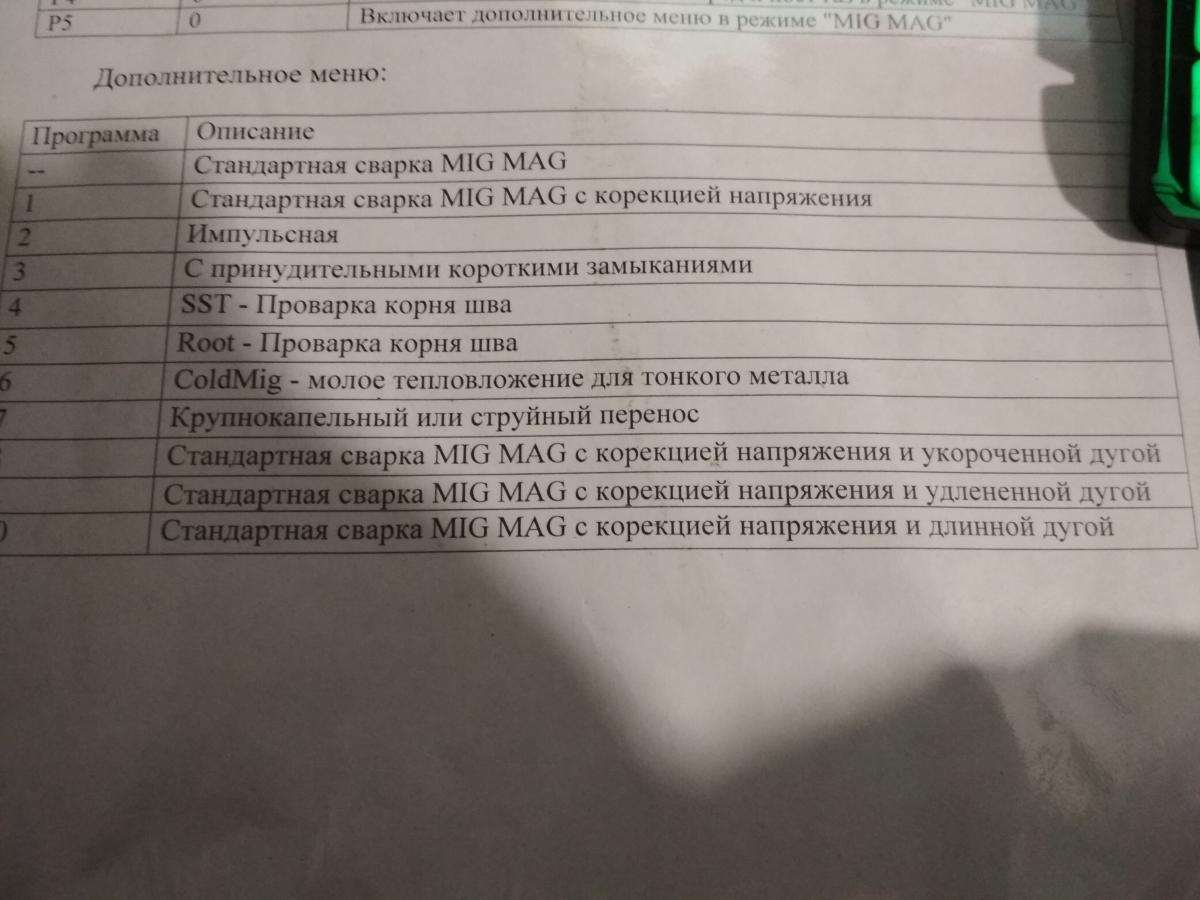

    плюс Руслан мне там 10 режимов напихал разных и не очень, включая импульс каплю и струю,
    а у меня микса нет
    старый разъем латунный, клинил с нового, прошло время латунь окислилась, стал заедать еще больше, дошло до того, что надо было сварку коленом придерживать, чтоб не уезжала и двумя руками давыть, шоаж пальцы трещат

    есть по мелочи еще
    улучшеная вращалка для энкодера, мне нравится, типа крутишь медленно- считает медленно, крутишь быстро- мотает быстро)
    можно на плату ПУ подключать два клапана, и с менюшки их переключать)
    можно отключать модуль связи, и миг\маг заводится без подающего..
