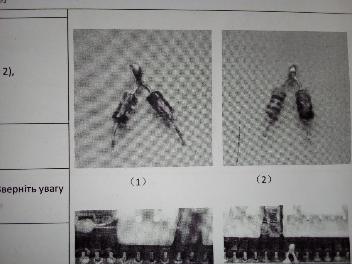

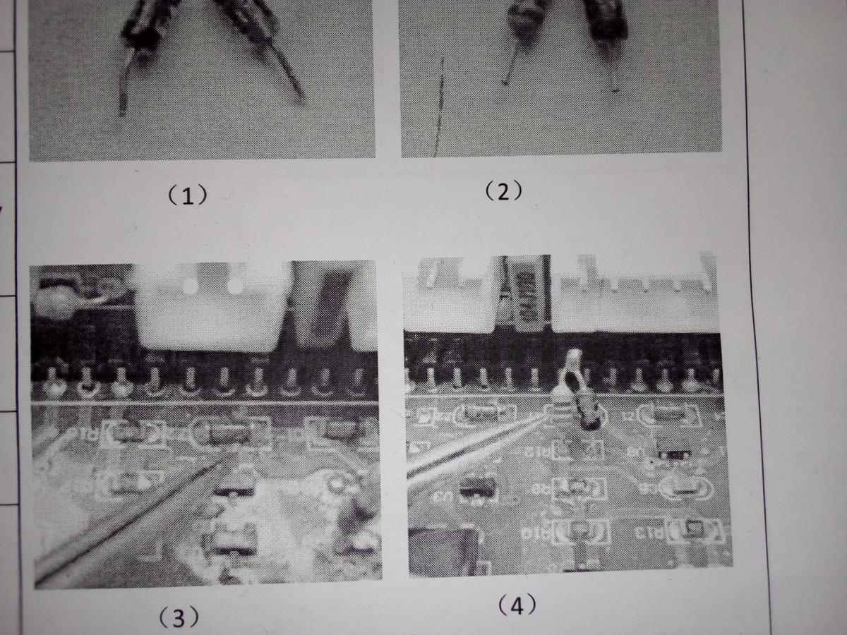

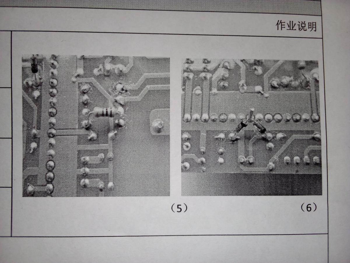

    Здравствуйте. Вот инструкция по переработке платы управления.Была целая партия Свитязей. , в которых вылетали транзисторы.Еще , если надо, могу скинуть видеоинструкцию по доработке.Нажмите на изображение для увеличения

    Доброе утро. Спасибо за инструкцию. С позициями вроде разобрался. R20 , R25 стоят в цепи формирования частоты и паузы на SG3525 , все остальные элементы в цепях
    защиты по току и температуры ( судя по новым номиналам должна увеличиться чувствительность защиты и немного увеличиться частота управления) . Будем пробовать .
    Видео тоже не помешало бы посмотреть , так что если не затруднит скидывайте.
