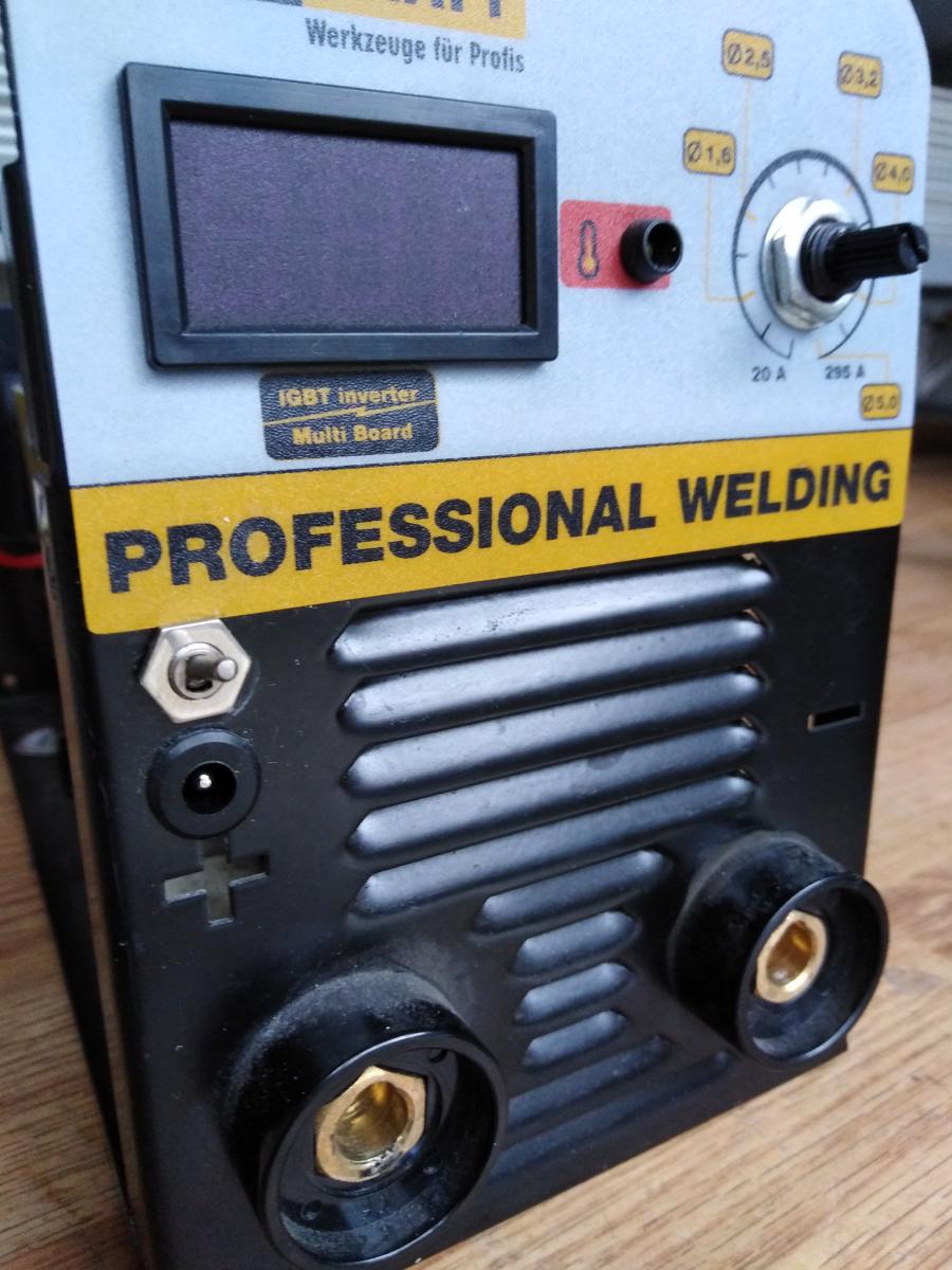

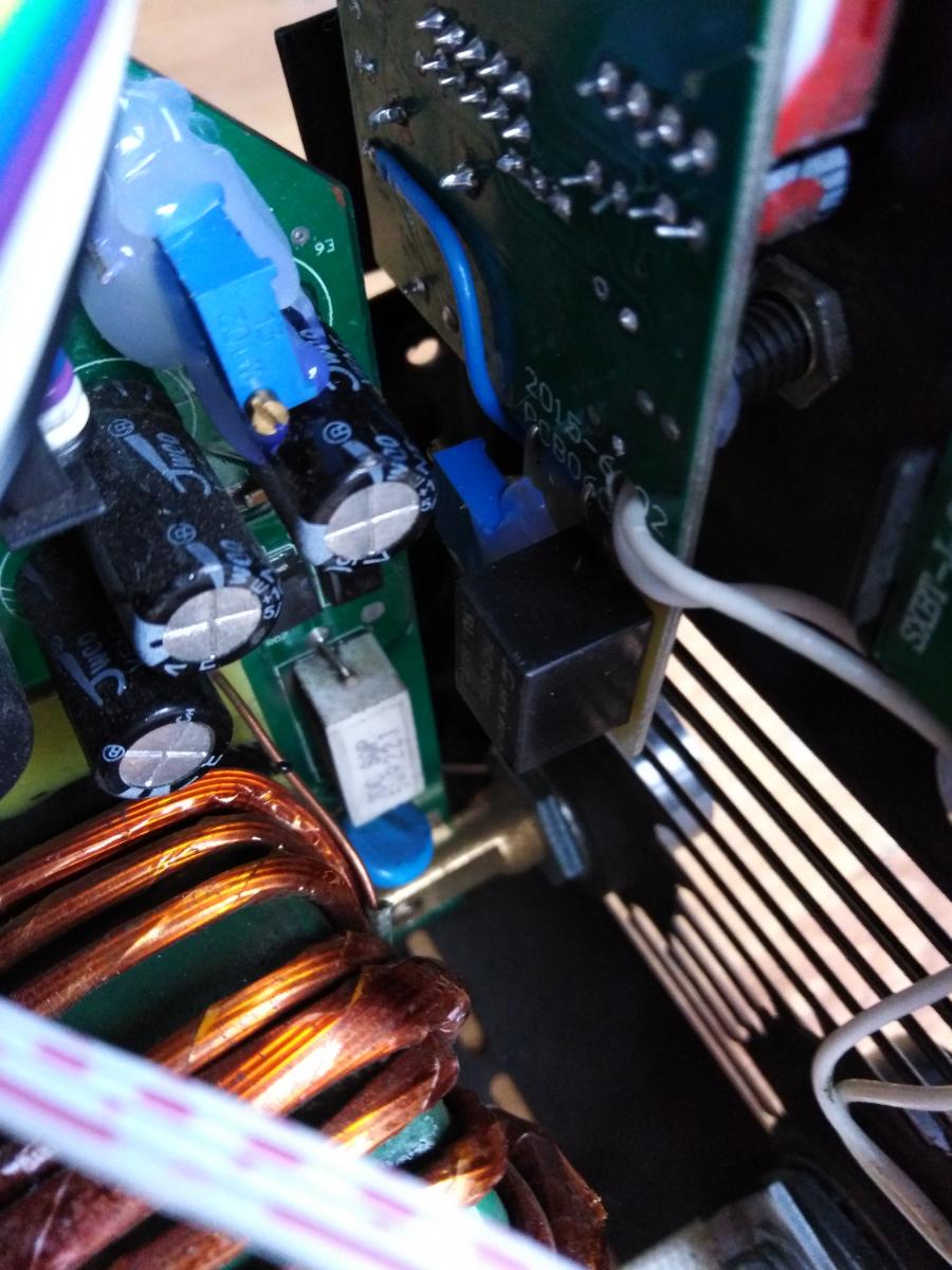

    Продолжение эпопеи PRO-CRAFT Professional. Значит владелец возжелал - я сделал. Аппарат используется с аргоновой горелкой. Добавил ДУ к сварочнику - алгоритм работы такой - выставляем регулятором ток сварки - нажимаем кнопку на горелке - поджигаем касанием дугу и варим - если нам нужно прекратить сварку или перебежать к другой точке сварки без прерывания горения дуги, отпускаем кнопку и аппарат выдаёт минимально возможный ток, то есть металл не плавится при этом - нажимаем на кнопку и получаем на дуге выставленный ранее ток. Хозяин доволен как слон - и я тоже
Название: Передняя панель разъм ДУ.jpg
    Переключатель переключает или просто ММА сварка или работа от кнопки на горелке.
