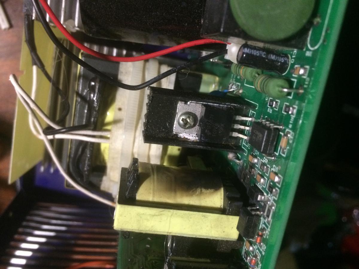

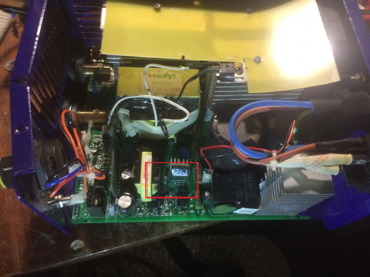

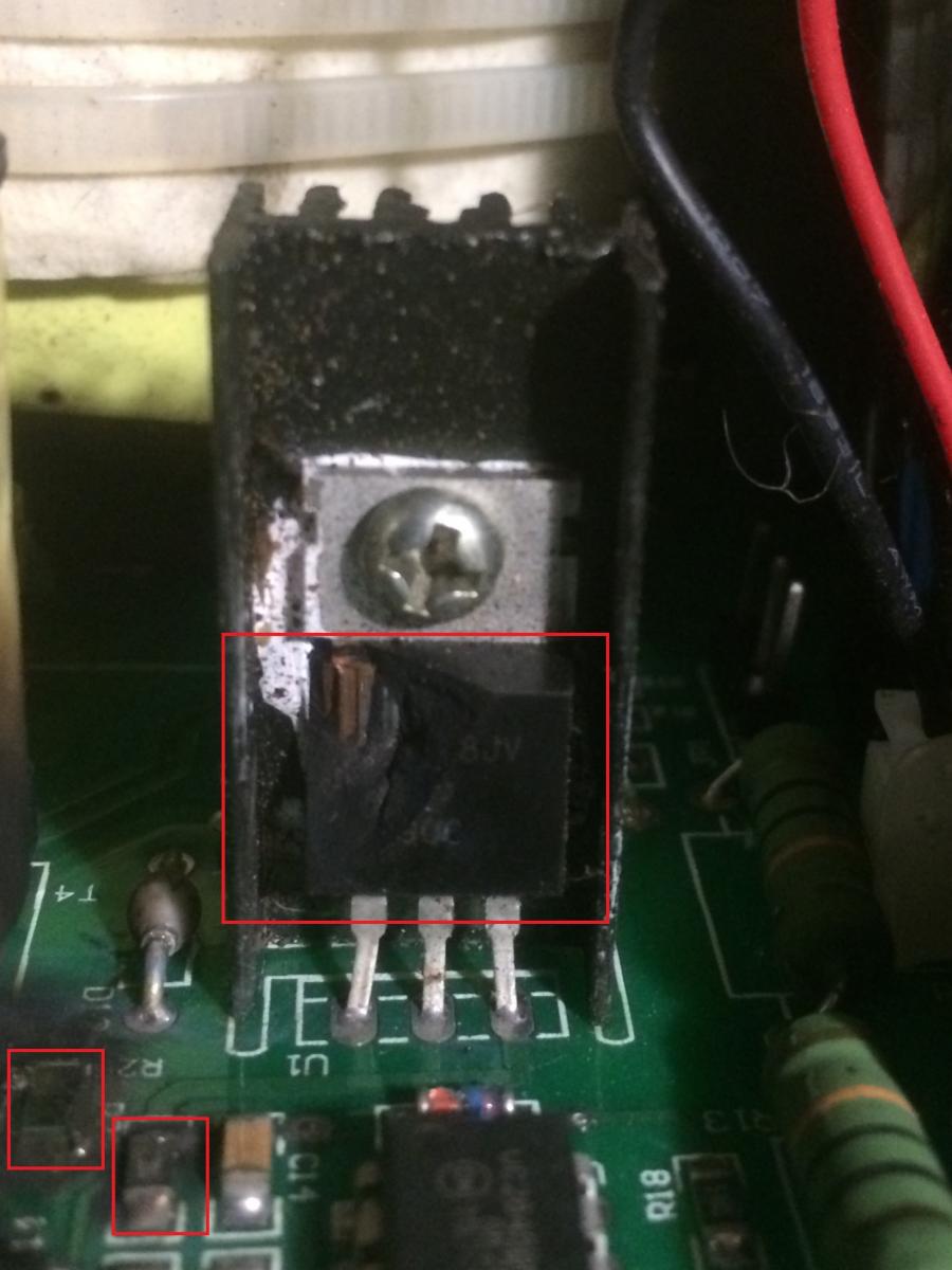

    Допоможіть із фото в середині, вистрелив транзистор, біля нього на платі місце під резистор, але чи він там був чи вигорів.Нажмите на изображение для увеличения

    Это обычный обратноход - берём схему любого сварочного инвертора с такой шимкой - там по идее UC3843 и смотрим обвязку - был он там или не было вам виднее. Скорее всего это резистор 2,2 Ома взорвался. Там окромя транзистора и резисторов нужно всё проверять вплоть до трансформатора. И проверить вторичные диоды и вообще нет ли КЗ по вторичке.

    Очень оригинальные фотографии, можно было и не снимая корпуса...
    2,065
    Поблагодарили 818 раз(а) в 636 сообщениях
    согласен на все 100.

    Радий, що фотки потішили
  8. #6
    22.02.2019
    Яремче
    6
    Правда не зовсім зрозумів сарказму про корпус?

    там маркування UC 2845
    Это к тому человек сказал, что фотки не дают возможность увидеть топологию то есть дорожки платы - поэтому можно было написать только какой транзистор и какая шимка стоит и было бы понятно и без фотографий. Фото нужно делать сверху если плата на столе - тогда по дорожкам можно отследить и определить какой резистор, а так фотки малоинформативны.

    Дякую за розяснення, попробую нормальні фотки зробити))
    UC3842,UC3843,UC3844,UC3845 - Все шимки для обратноходов отличаются напряжением старта и разным рабочим циклом - UC2845 отличается от выше перечисленных тем что работают при отрицательных температурах.
