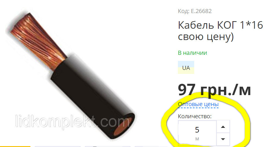

    Пару лет назад хотелось найти КОГ 1х10 (16)
    Вы такой имели в виду, или то подделка?
  9. #17
    Посмотрел ссылку. В названии КОГ, по картинке КГ.
    И отпуск - бухтами.
    Вроде по метрах продают, можно выбрать количество.
    Но вы правы, на картинке обычный КГ.
    Хотя девочка, которая наполняет сайт интернет магазина, может не очень хорошо в этом разбираться.
    Лишь звонок может процентов на 50, не более, прояснить картину.
