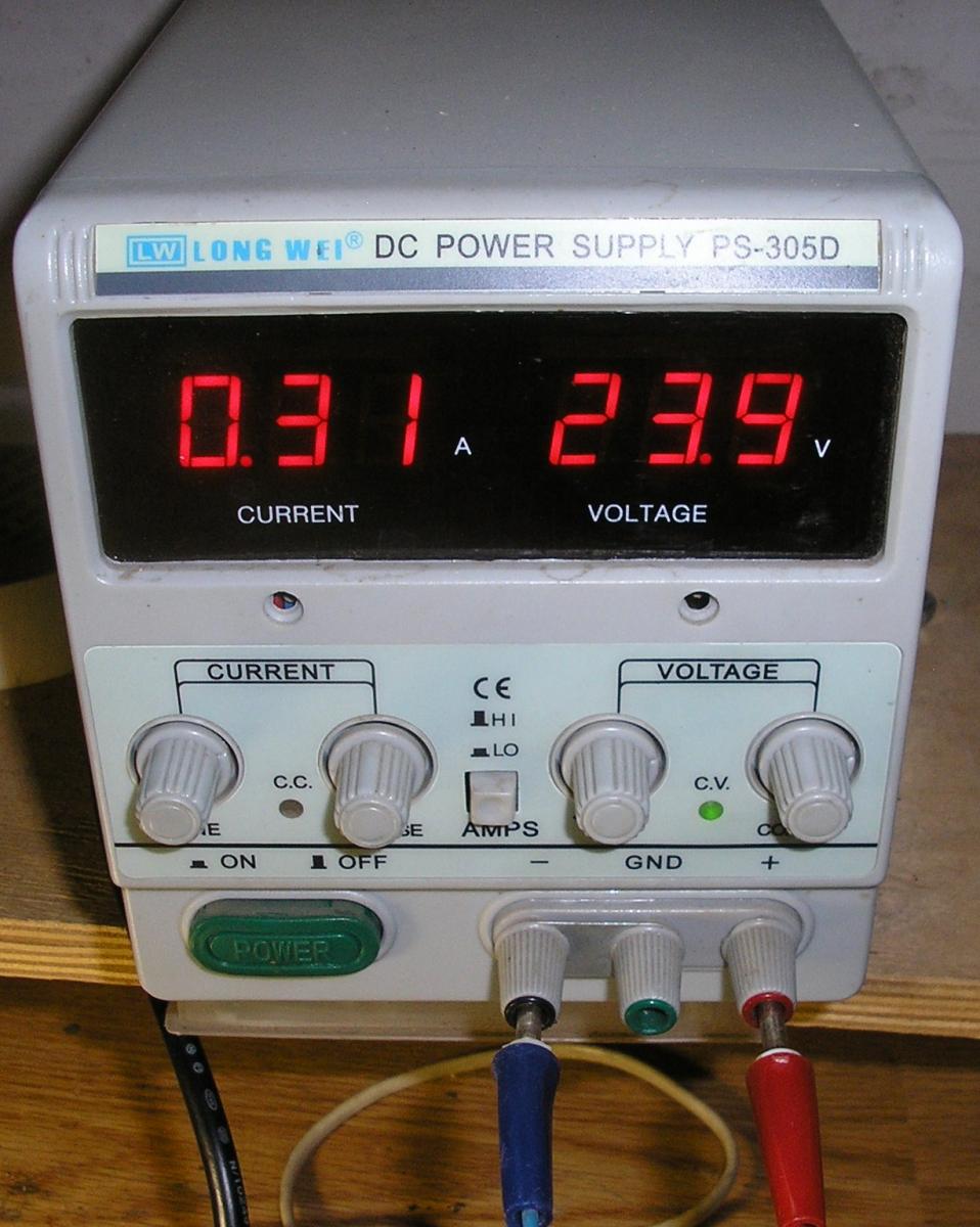

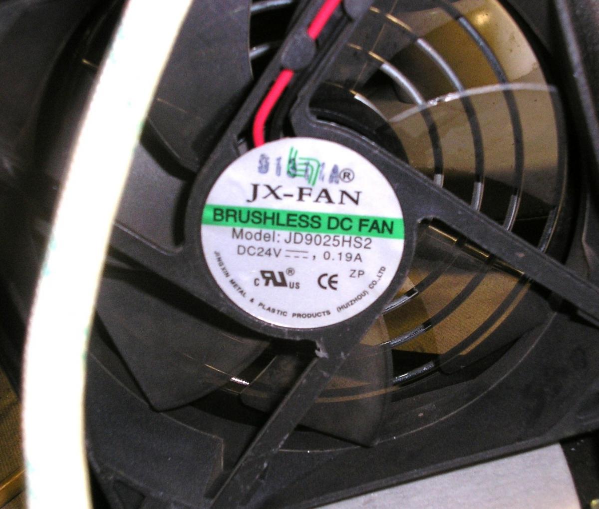

  8. #5
ID:	7805 вот - написано одно - реально другое. Таких вентиляторов два в аппарате то есть +0,2 Ампера.
