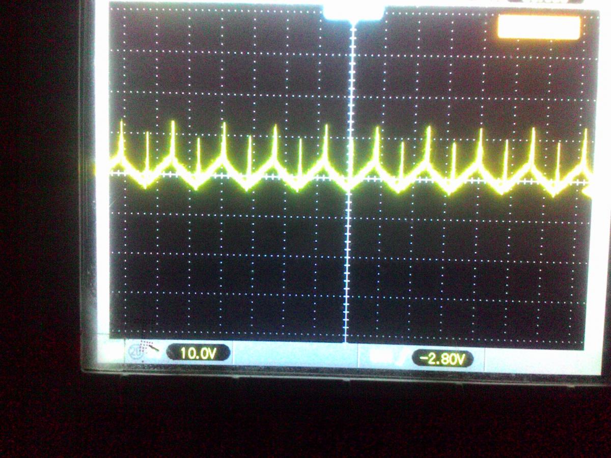

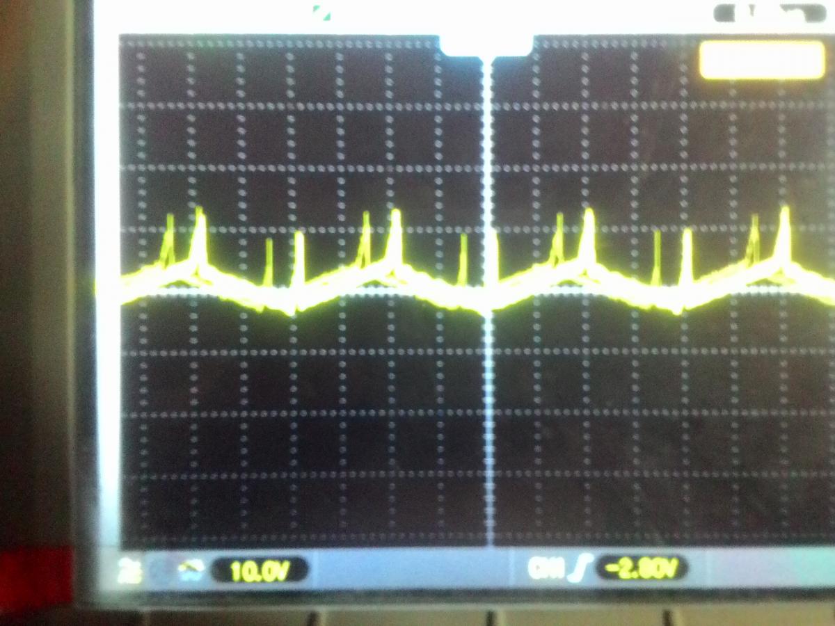

  7. #15
    11.09.2014
    79
    7
    Плюнул,впаял транзисторы, в холостую всё работает.На выходе такая картинаНажмите на изображение для увеличения

  8. #16

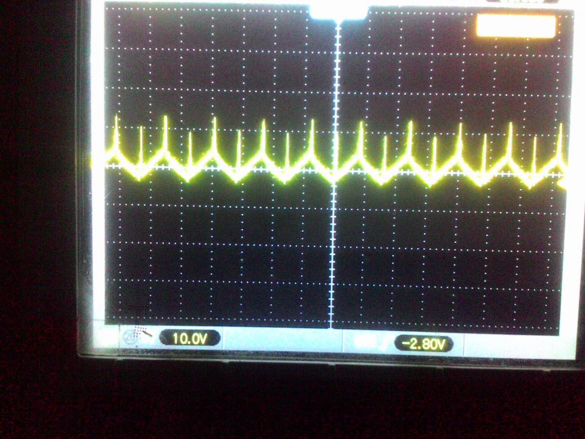

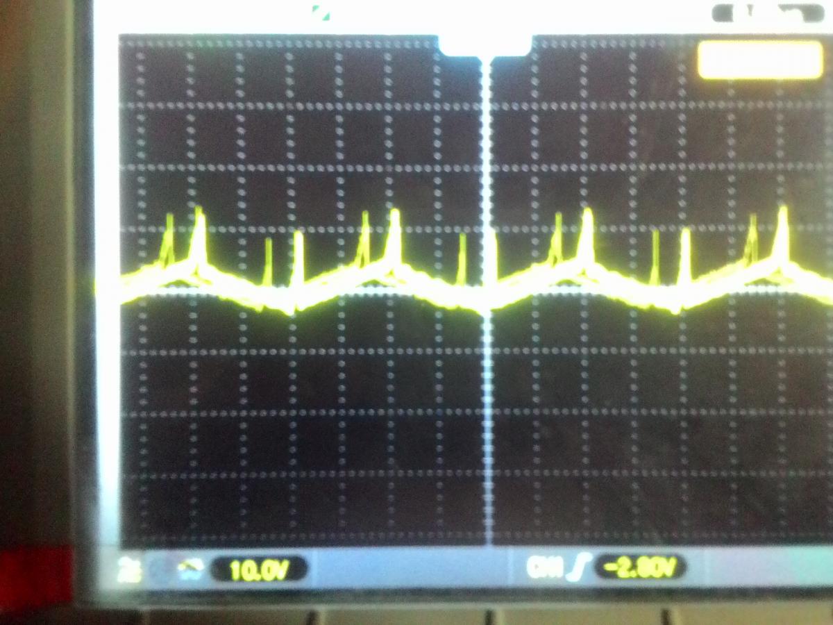

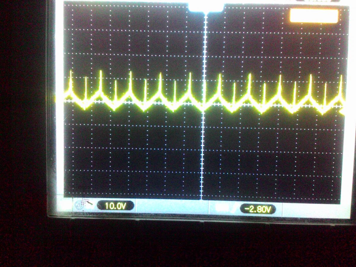

  9. #17
    11.09.2014
    79
    7
    Если-бы они хоть взрывались достойно,а то даже и дымка нету. Я мерил амплитуду на входе выходного транса и она было прямоугольными импульсами, а уже на самих клеммах для кабелей выглядела такНажмите на изображение для увеличения

  10. #18
    Н-да... Осциллограмма вообще не о чём. Это чё, 10 вольт на клетку, и двух-полярный колокольчик. Или может, Вы всё-таки научитесь описывать картинки, может делитель включен.
    Вот, если бы Вы на выход подключили 100 Вт лампу, и сняли осциллограмму, было бы что рассматривать.
    А так взрывайте, чего уж там, всё-равно не прислушиваетесь к тому, что Вам советуют и делаете по своему.

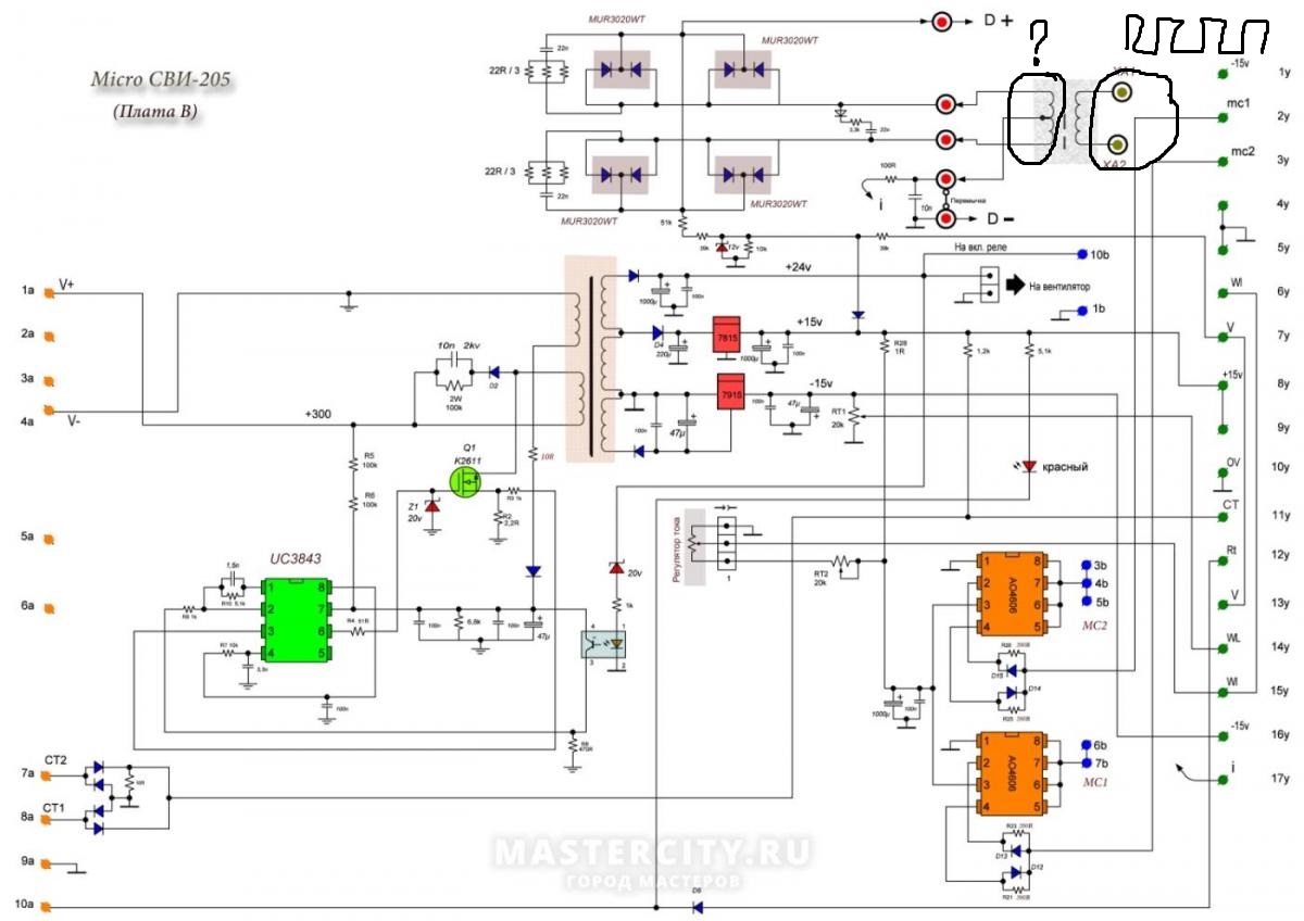

  13. #20
    Да не кипишуйте. Смотрите - взорвались транзисторы. Выпаиваем их и проверяем выходные сигналы с драйверов под нагрузкой ( вам писали чем нагружать ) нагружать все выхода драйверов. Если сигналы нормальные тогда запаиваем транзисторы и в цепь + 320 вольт включаем лампу ватт на 200 - дабы не вышибло транзисторы при ошибке какой нить. На выходе должно появиться напряжение. Если всё хорошо - тогда исключаем лампу. И не пробовать сразу варить. Ставим регулятор тока на минимум и нагружаем на баласт - замерям при этом ток и выходное напряжение( напряжение должно падать - ток при этом должен ограничиваться током выставленном на регулторе тока). Убеждаемся в том что системы обраной связи по току работает - только тогда можно побовать варить. Скважность импульсов при регулировке тока регулятором тока менться не будет, пока не пойдёт ток через трансформатор тока или если на выходе стоит шунт для измерения тока то через него. Можно сделать имитацию тока подавая напряжение в схему обратной связи по току от отдельного источника - тогда мы увидим изменение скважности импульсов на выходе драйверов. (скважности или коэффициента заполнения).
