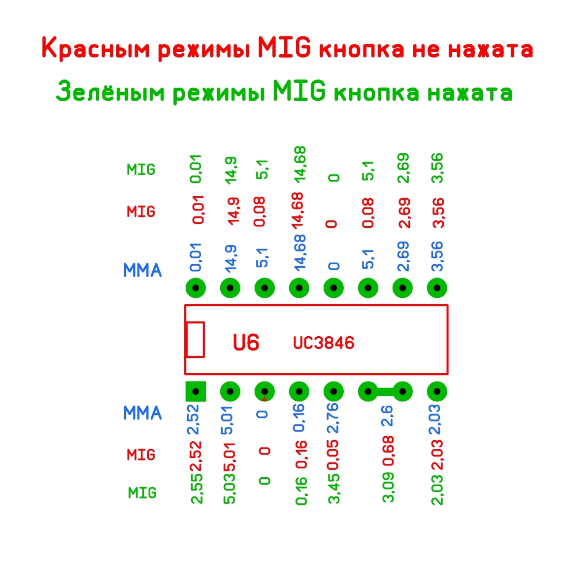

    Вот режим ШИМ
Название: Режим микросхемы UC3846.JPG
    michael_21 (19.03.2020)

    Логика в этом есть, но значит Ваша схема не соответствует Вашему аппарату, и как Вам помочь? Давайте забудем про вывод 16, он участвует только в аварийной остановке.
    Николаевич выложил картинку с напряжениями ШИМ с нажатой и не нажатой кнопкой, обратите внимание на выв.5.
    ... через разъём J3, то надо смотреть цепочку Q7-P4-Q2-U7B- 5 выв. 3846...
    Что-то проверяли в этом направлении?

    Цитата Сообщение от ЧеПаЕв Посмотреть сообщение
    Заменил TL084 и замерил напряжение в разных режимах, получилось в режиме ММА - 3,8В, MIG - 0,86-1,2В
    это то, то приходит на 5 ногу ШИМ? Тогда задумался бы о ее замене, ибо вольтажи очень похожи на карту, что
    02.03.2020 09:54 #36
    Николаевич выложил, да и по памяти вроде. она не должна генерить при таком низком вольтаже
