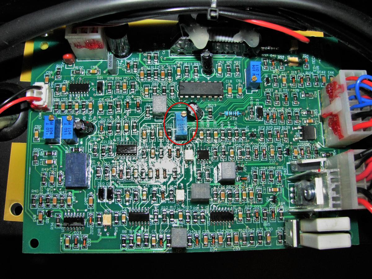

    Все подстроечники до меня кто-то покрутил.
    Подкрутил и я подстроечник, указаный на фотоНажмите на изображение для увеличения
ID:	10355 и в режиме ПА на выходе появилось напряжение 12В, ручкой на передней панели оно изменяется от 12 до 30В. При нажатии на гашетку выходное напряжение не меняется.

    Подстроечные резисторы крутить с вольтметром на выходе и контролем тока на балласте. Хорошая схема и компоновка китайского ММА-MIG аппарата - и главное ремонтопригодный.
