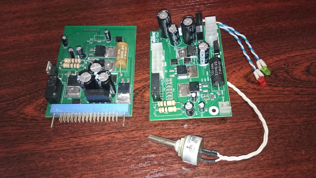

    Привожу фото современных, оригинальных плат управления ПДГ-215, где учтены все ошибки более ранних моделей. Слева плата, заменяющая плату с реле РЭН-33, выпускавшуюся с 1987 по 2010 г.

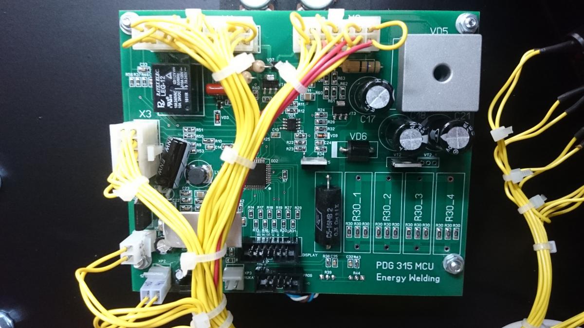

    Фото случайно нет этого аппарата от лепил? Для сравнения ПДГ-215 Профи с конца 2017г выглядит так:

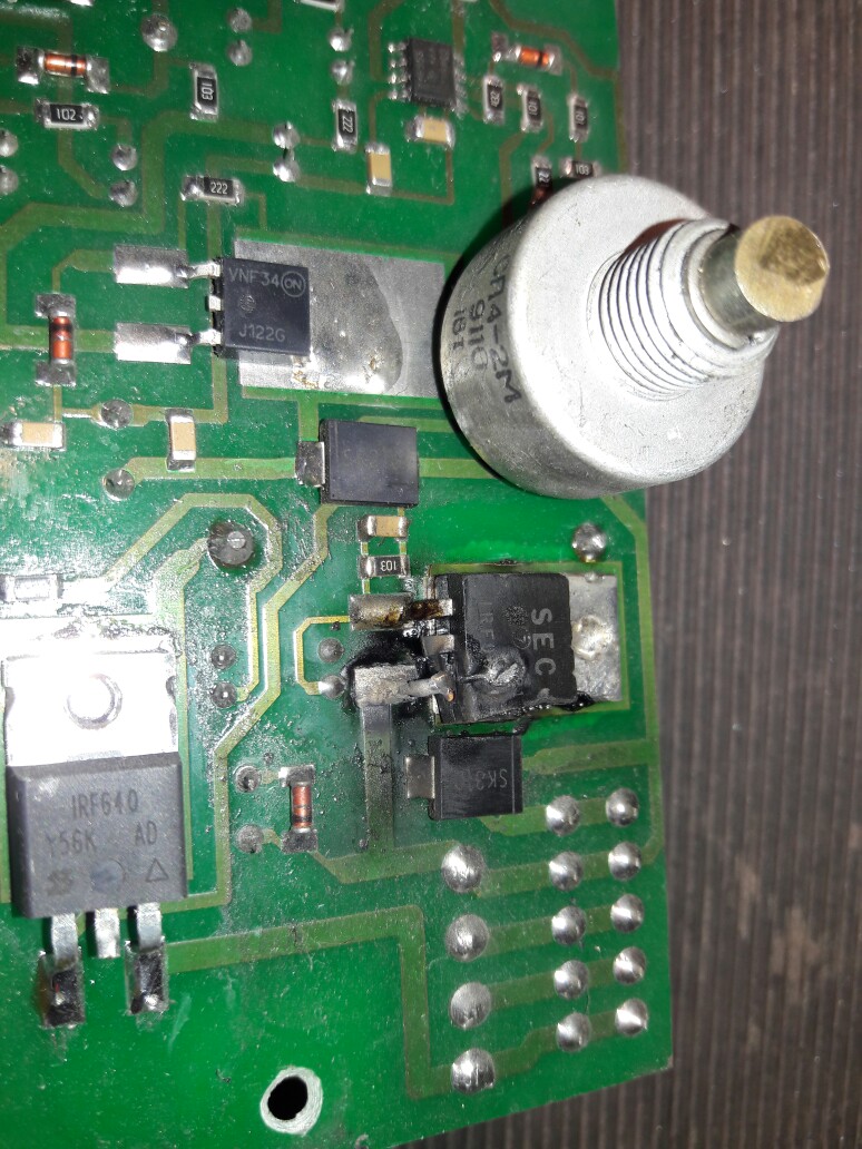

    По поводу современных оригинальных плат - не знаю когда пришло озарение инженерам, но аппараты еще 2012 и года и позже приходили с такими платами как на фото. Вроде по сравнению с платами на РЭН-33 то же как шаг в будущее выглядели, но все равно косячные. Относительно аппарата 2017 года - ничего не могу сказать - выглядит классно! Особенно бросается в глаза нормальная протяжка, а не полусамодельная на базе моторредуктора дворника жигулевской классики. Если еще и клапан газа поставили поставили нормальной а не от ЭПХХ той же классики, то цены ему не будет. Кстати, а какая цена на него в таком исполнении?
