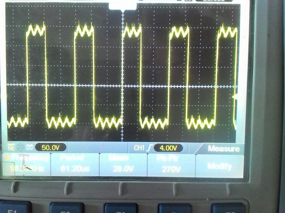

    после подкида 1 нф,сколько напряжения стало на вентиляторе,а до подкида сколько было?R013 сколько показал на тестере?вентилятор стоял один с завода или 2?сделайте еще раз осцылограму на ключах,странная какая то она.

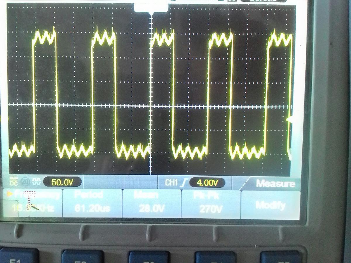

    Напряжение без добавленного кандёра 10В, а с кандёром 14.5В. Вентилятора было два, один сгорел, ток вентилятора 0.15А, мерял все параметры Ц4315.Нажмите на изображение для увеличения
ID:	6640 Вот что на ключах. И вот сейчас выпаял сопротивление R013, тестер показал 3 Ома, хотя по схеме и по цветовой маркеровке 1.21,тестер проверил - показывает правильно.Попробую впаять другой.

    на затворах такой сигнал?или это на эмитер-коллектор?нужен на затворах.По диодам fr207 медленноватые,прилепите те что были назад,если они целые.

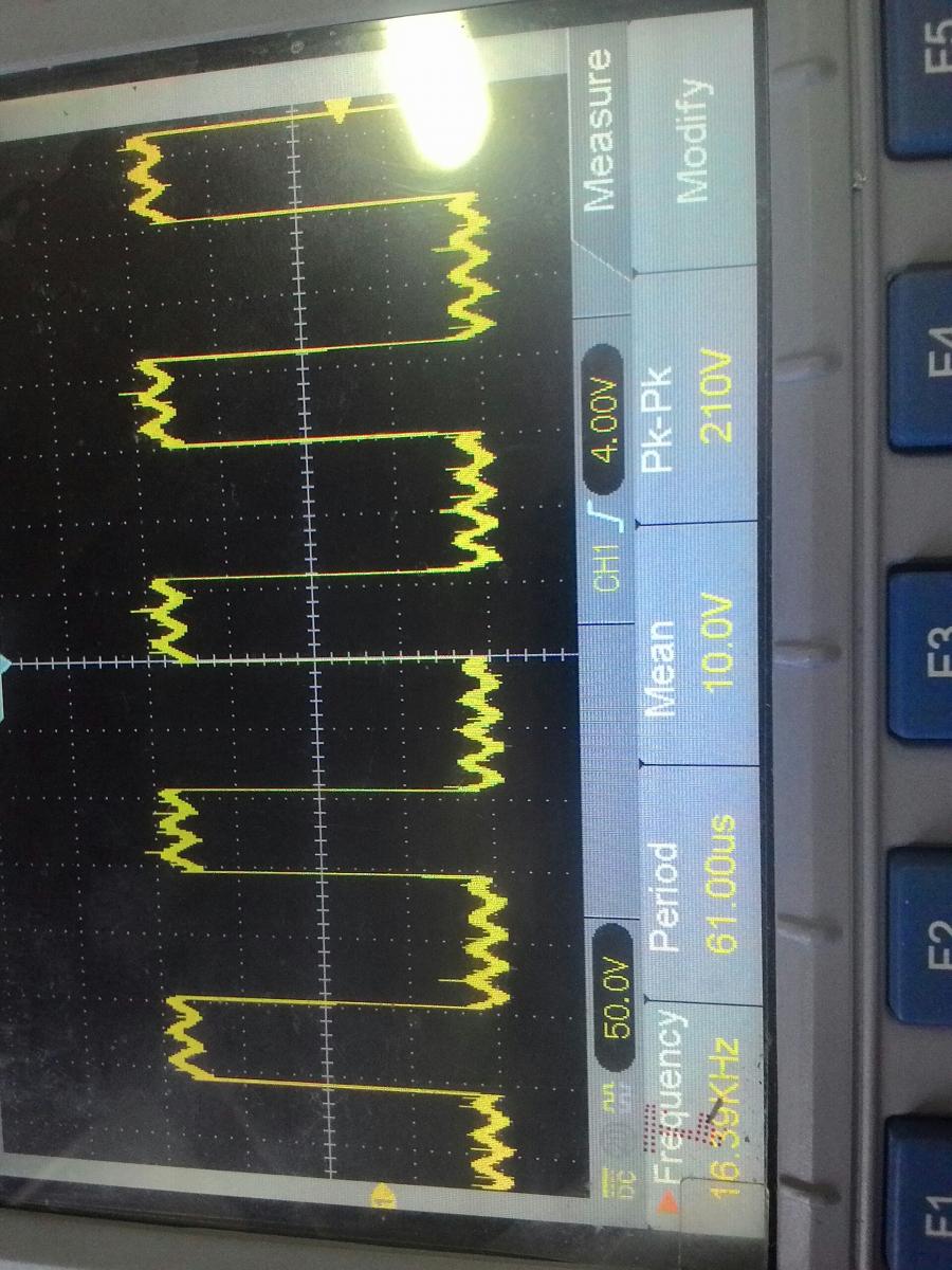

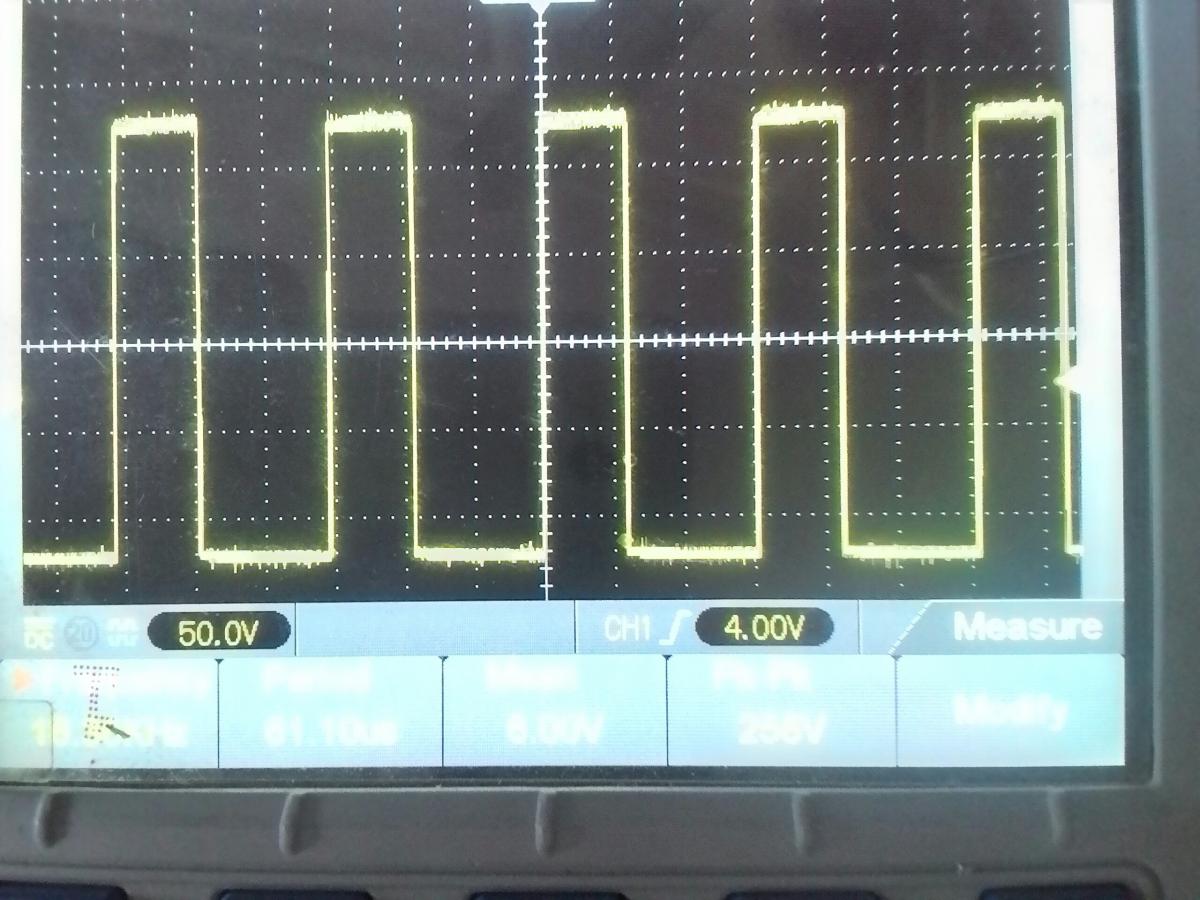

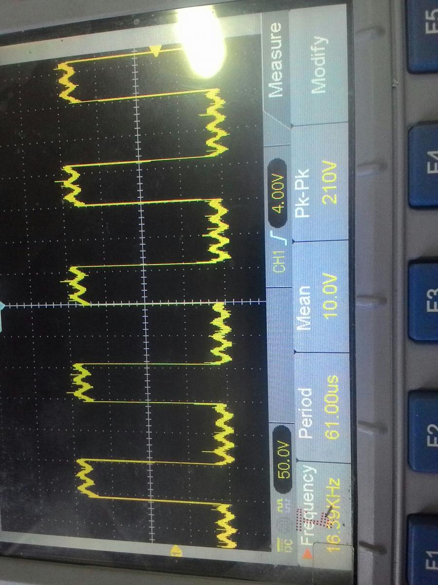

    Поставил сопротивление 1 Ом, (1.21 не нашёл),напряжение на вентиляторе выросло от 10 до 14.5 В, это без добавочного конденсатора, осцилограмму мерял на затворах,только транзисторов там нету.Нажмите на изображение для увеличения
ID:	6641 это на одной паре,Нажмите на изображение для увеличения
ID:	6642 а это на другой паре

    один вентилятор или 2 сейчас?короче нужно добится гдето 13,5в методом подбора токового резистора.По осцылограмме вопрос,осцылограф развязан от сети?на подобных аппаратах осцылограммы подобные были?
