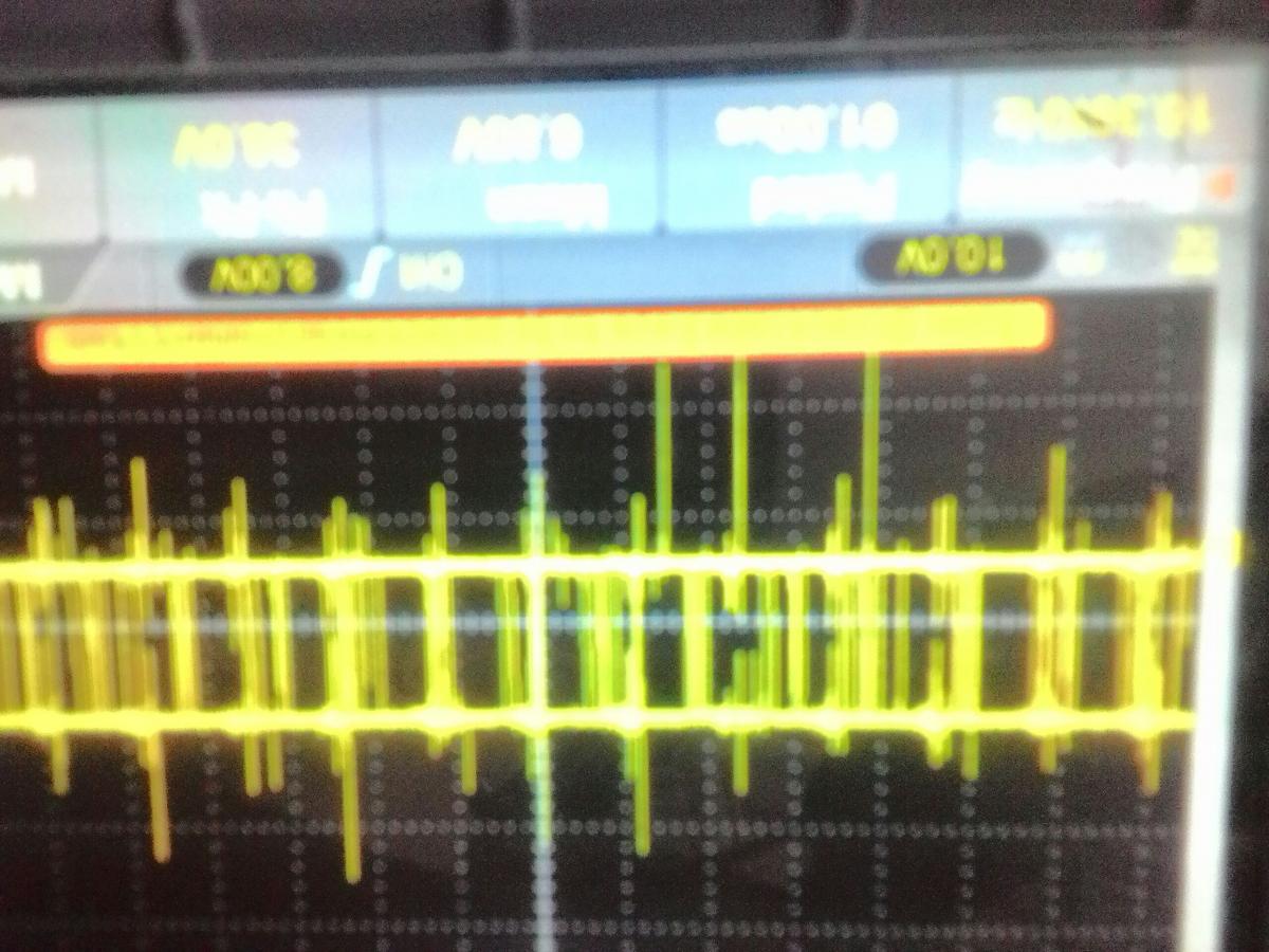

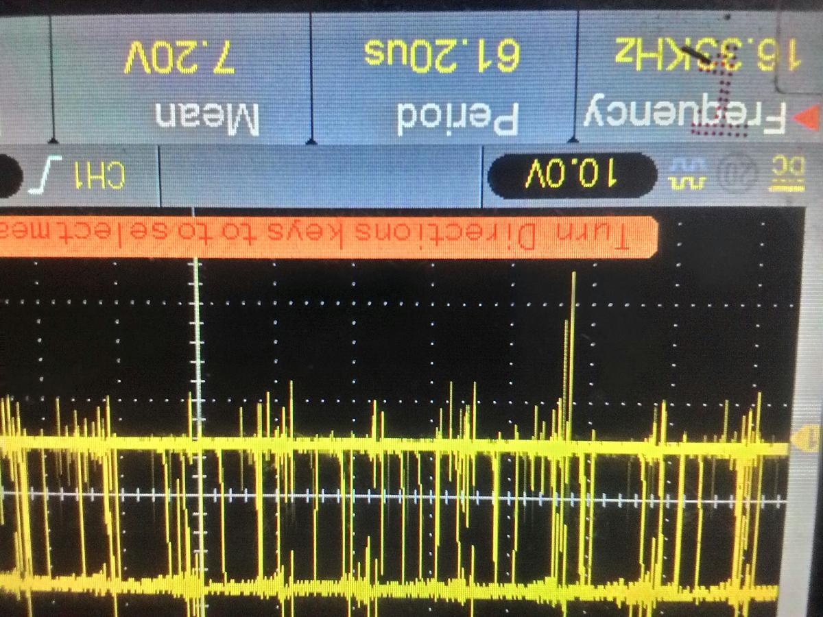

    Спасибо за информацию, ну и немножко терпения,время на ремонт только вечером, пытаюсь разобраться с этим сигналом на входе драйверов A3120Нажмите на изображение для увеличения

ID:	6644 смотрю сильно скачет частота и напряжение.

    Всем здрасте,был в командеровке,приехал со свежими силами и закончил ремонт сварки. Поменял в блоке питания D01 и C02 - питание драйвера,выровнялась амплитуда на драйвере,на транзисторе Q 02 подобрал сопротивление, получилось 1,5 Ом, вентиляторы заработали и питание на них 13,5 В, поставил транзисторы RJH60F5, рядом родных не нашёл,включил - всё заработало,варит не плохо.Всем хочу сказать большое спасибо за оказанную помощь.Удачи вам!
