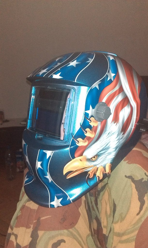

    Пользуюсь данной маской уже 6 месяцев, доволен как слон.
    маску покупал у китайцев, цена более чем приятная я покупал за 35$. Отличия от тех что продают у нас в Украине не каких, разве что дилер свое название клеит и вложит в свою коробку.
    Маска Хамелеон на aliexpress

    Цитата Сообщение от Hertz Посмотреть сообщение
    Вложение 2744
    В чем отличия от Optech 777?
