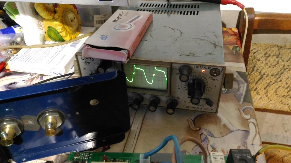

    Включил - лампа горит в полнакала на мак токе. Импульсы стабилизировались. Форма не очень нравиться.
    Напряжение на выходе -80В.Нажмите на изображение для увеличения
    Нагрузил лампочкой 100Вт на выходе - горит. Напряжение поднимается до 110В.
    Лампа по +310В немного меняет яркость при этом.
    Погонял 5 мин. - радиатор стал чуть тепленький.40С по замерам - самый теплый это трансформатор.
    Включил в сеть 220В без лампы в цепи +310В. вот форма импульсов на выходе
    Как понизить температуру срабатывания тепловой защиты - если зарараллелить резистор 4.7кОм на гребенке по термодатчику прокатит такая доработка???
    Как дальше проверить работу - нагрузить реостата нет - может что самодельное примудрить? Есть нагрузочная вилка от аккумулятора в хозяйстве.
    Не нравится то что напряжение ХХ чем дольше аппарат включен тем выше становиться. на текущий момент 110В - многова-то. Как будто что-то разгоняет аппарат- транс соответствеенно начинает греться - сейчас температуа +50С.
    Когда навешиваем нагрузку на входные клеммы аппарата (лампочку 100Вт) - напряжение сначало проседает до 90В потом снова поднимается. Это показания по китайскому мильтиметру.
    Форма импульсов на выходе не изменяется, скважность так же остается постоянной.
    Надо где-то покапать вероятно - только вопрос где???
