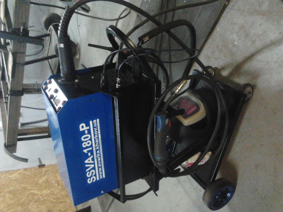

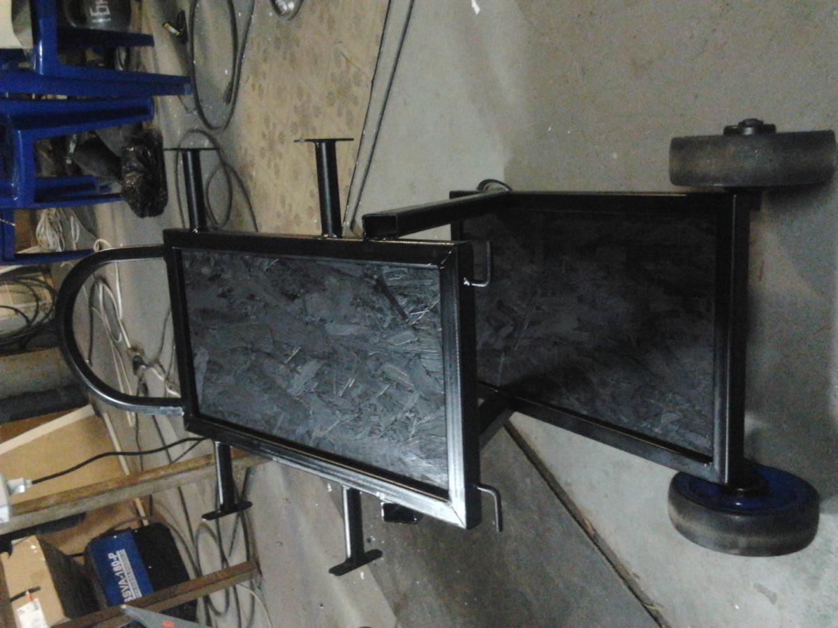

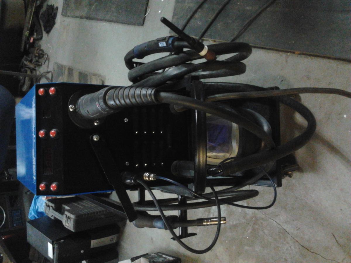

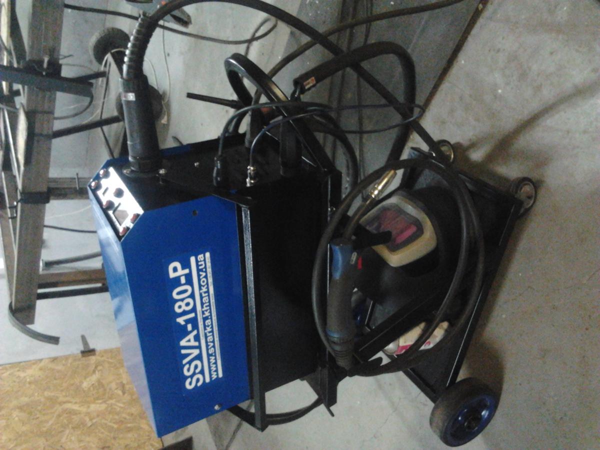

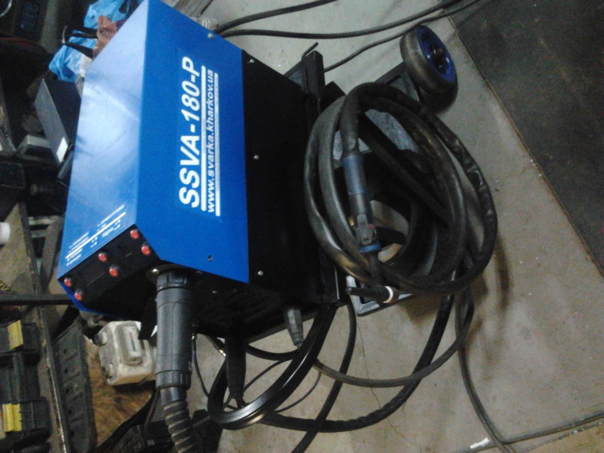

    Решил оживить ветку по п/а. Пол года как поставил на колёса 180, аж ржаветь начало транспортное средство, только дошли руки покрасить))
    Баллон таскать за собой считаю лишним(10 метров газового шланга дают неплохую свободу передвижения)

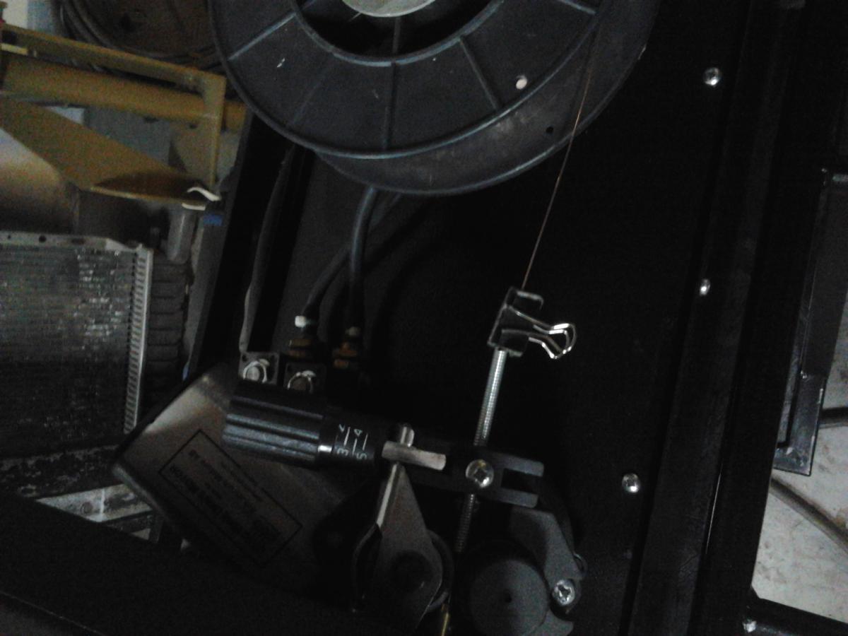

    Может кому пригодится такая Приблуда из канцелярского зажима и войлока Нажмите на изображение для увеличения
ID:	5258увеличит срок службы спирали и токосъёмника..
