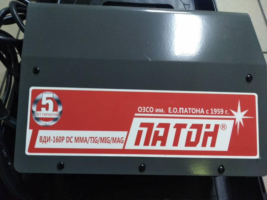

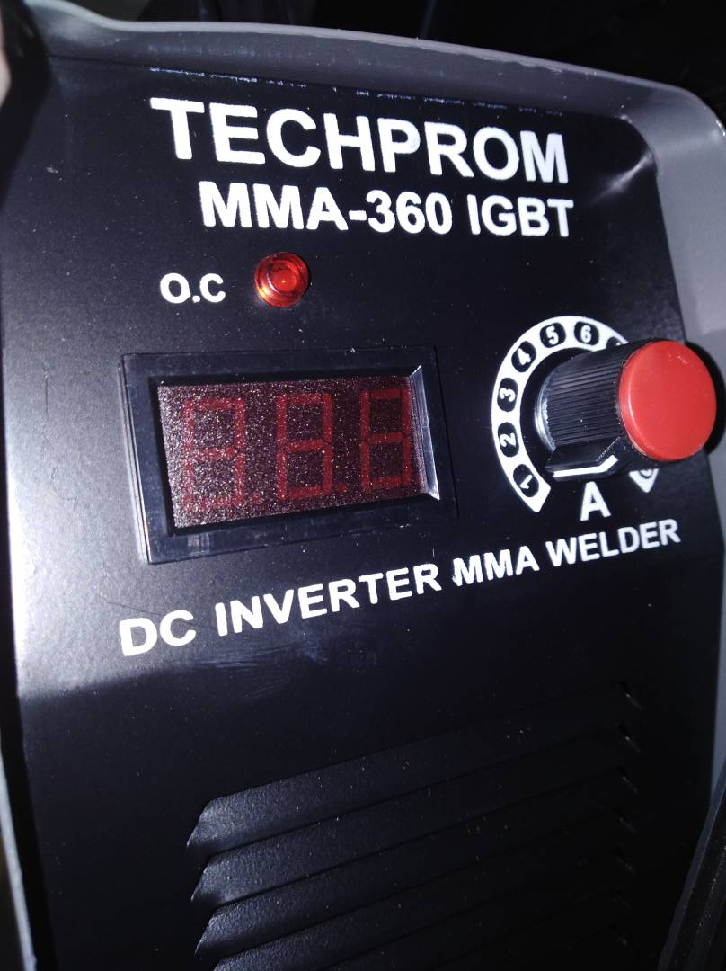

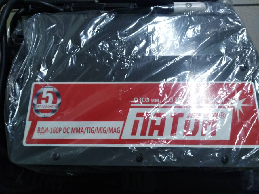

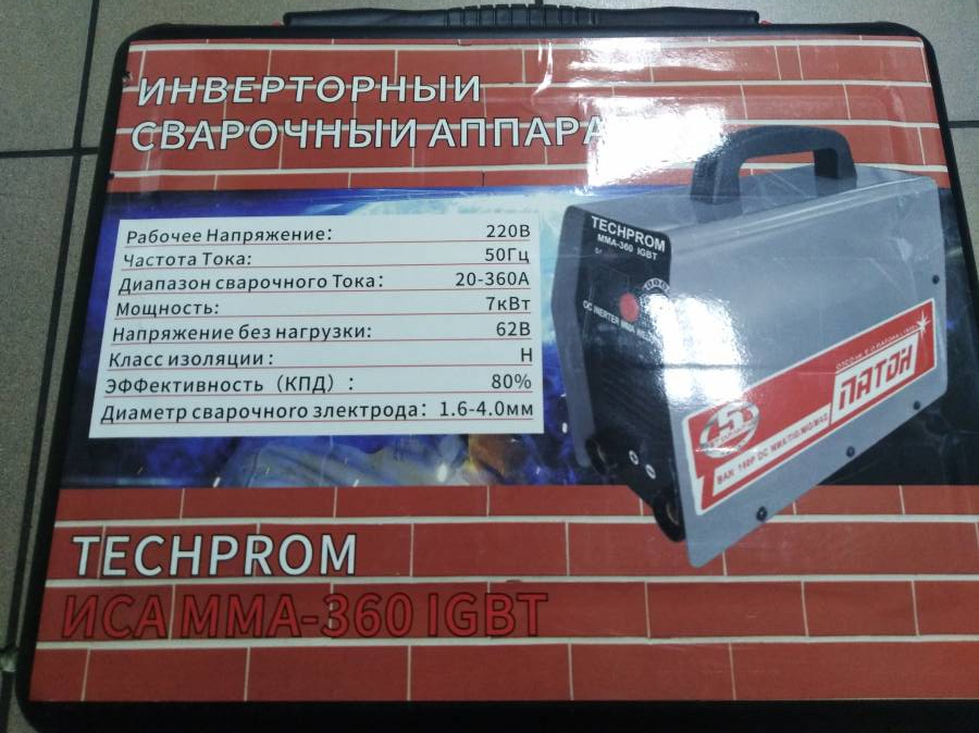

    Да что вы понимаете в Патонах! Вот этот - сила! Варит четверкой! 360А из бытовой сети!
    Мне как-то цыгане (или молдаване, хер их знает,) на хорошей машине с луганскими номерами предлагали с песней "деньги кончились, домой надо" за 1000(!) грн сварку, электропилу и еще какую-то фигню. Смотрю - кейс пластиковый, Патон наклейка. Открываю - мамадорогая, говорю, что вы мне горбатого лепите, голимый китай за пять копеек или даже внутри просто трансформатор впулили. Обиделись на меня, осерчали.... За что были посланы в пеший сексуальный поход...
    Вот точно такой - https://tehnoskarb.ua/svarochnyi-app...-igbt/a1315112
