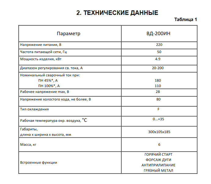

    А что ето за мощность заявлена в характеристиках до апарата?:
    Ето ж не правда!

    Возможно тут указана номинальная мощность. На всех сайтах мощность отличается:
    Технические характеристики Элсва ВД-200ИН:
    Сварочный ток: 20 - 200 А;
    Постоянная включения: 100% при 130 А;
    Постоянная включения: 50% при 190 А;
    Мощность инвертора: 6,3 кВт;
    Напряжение в сети: 220 В;
    Напряжение холостого хода: не более 80 В;
    Тип охлаждения: принудительное, постоянное;
    Температура воздуха: 0.. +35 °С.
    Информация по расчету мощности сварочного инвертора:
    Все нужные для вычисления значения легко можно найти в технической документации для данного устройства, на сайте производителя либо на кожухе самого сварочного аппарата.
    Представим, что для примера мы имеем сварочный аппарат, питающийся от сети переменного тока 160-220 В, имеющий максимальное значение тока 160 А при максимальном напряжении сварочной дуги в 23 В. КПД этой модели инвертора 0,89, а показатель ПВ, продолжительность включения, составляет 60%.
    Теперь вычисляем максимальную потребляемую мощность инвертора с приведенными выше параметрами. Для этого сначала умножаем максимальное значение выходной силы тока на максимальное выходное напряжение. Получившийся результат разделим на значение КПД аппарата.
    160 А х 23 В / 0,89 = 4135 Ватт
    4,1 кВт — это мощность, которую аппарат потребляет непосредственно при сварке. Средняя мощность вычисляется путем умножения значения максимальной мощности на показатель продолжительности включения:
    4135 Ватт х 0,6 = 2481
    Средняя мощность инвертора является наиболее актуальным показателем, потому что сварка обычно не происходит непрерывно на протяжении многих часов или дней. Случаются паузы, когда сварщику требуется сменить электрод или подготовить детали к последующей обработке. Нередко сварочные работы можно провести на более низком показателе силы тока, в этом случае снизится и общая мощность, потребляемая инвертором. Подставляем в первую формулу значения, которые можно выставить на консоли сварочного агрегата и находим нужные параметры мощности.

    Я ж више так и написал на счет вичисление максимальной мощи! Так что в школе что да научили!
    nikolayovich берите Элсву 200ИН (гарантия 5 лет и чет они там допилили) и масочку форте 3500 все со скидкой и будит Вам счастье
    Вы ж уже определились с выбором, зачем перемудривать...
    В том то дело, что не очень, ви ж говорите что для линии 5 кВт ето за слишком апарат!
