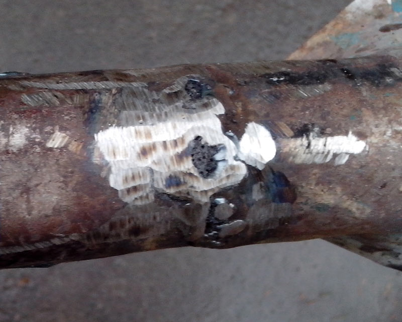

    Подскажите пожалуйста, почему после сварки внутри шва остаются остатки шлака??? Толщина металла около 1,5 мм! Это обычная лопата!
    Перед сваркой обе поверхности зачистил "болгаркой", но всё равно металл электрода словно "не хочет" прилипать к поверхности! Вместо него промежуток заполняется почему-то шлаком (видно на фото)
    Подскажите пожалуйста, что я делаю не так???
