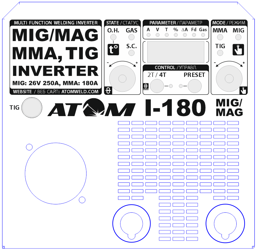

    скоро выйдет обновленный полуавтомат Атом I-180 MIG/MAG с новым удобным интерфейсом и улучшенным держателем катушки (тормозным устройством).
    предварительное изображение новой передней панели:

    фотографии и видео собранных аппаратов выложим скоро (при их готовности).

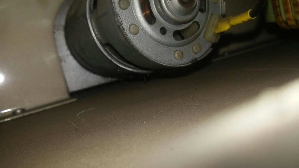

    1. Дешовая китайская подавалка - , Ни чего не имею против Китая , но всего за 300 грн. + к цене аппатара , получим НАМНОГО !!! более жизнеспособный вариант с более мощным и закрытым электродвигателем
    на подающем устройстве с угловым , в не прямым редуктором в отсеке не попадающем с струю пыли как на фото.

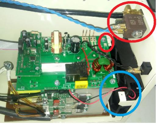

    2. Держал аппарат в руках и не понравился корпус вообще ! Холодец - нету жесткости! К примеру в тех же эталлонных 180 D , 250 D по шесть саморезов на боковую сторону при гораздо меньших габбаритах.
    Почему бы не повторить очень удачный дизайн 180 D или 250 D , не наклонив немного верхнюю лицевую панель и таким образом увести в защитную зону ручки аппарата
    и одновременно при взляде сверху вниз табло станет более читаемым.
    Кнопка выключения так и просится на лицо аппарата.
    Также на фото в красном кружке то что нужно сделать в синем , переделать кронштейн для закрепления с шасси инвертора .

    В красном круге клапан газа установлен так как он не должен стоять. Его рабочее положение вертикальное. Иное положение влияет на его срок службы.
