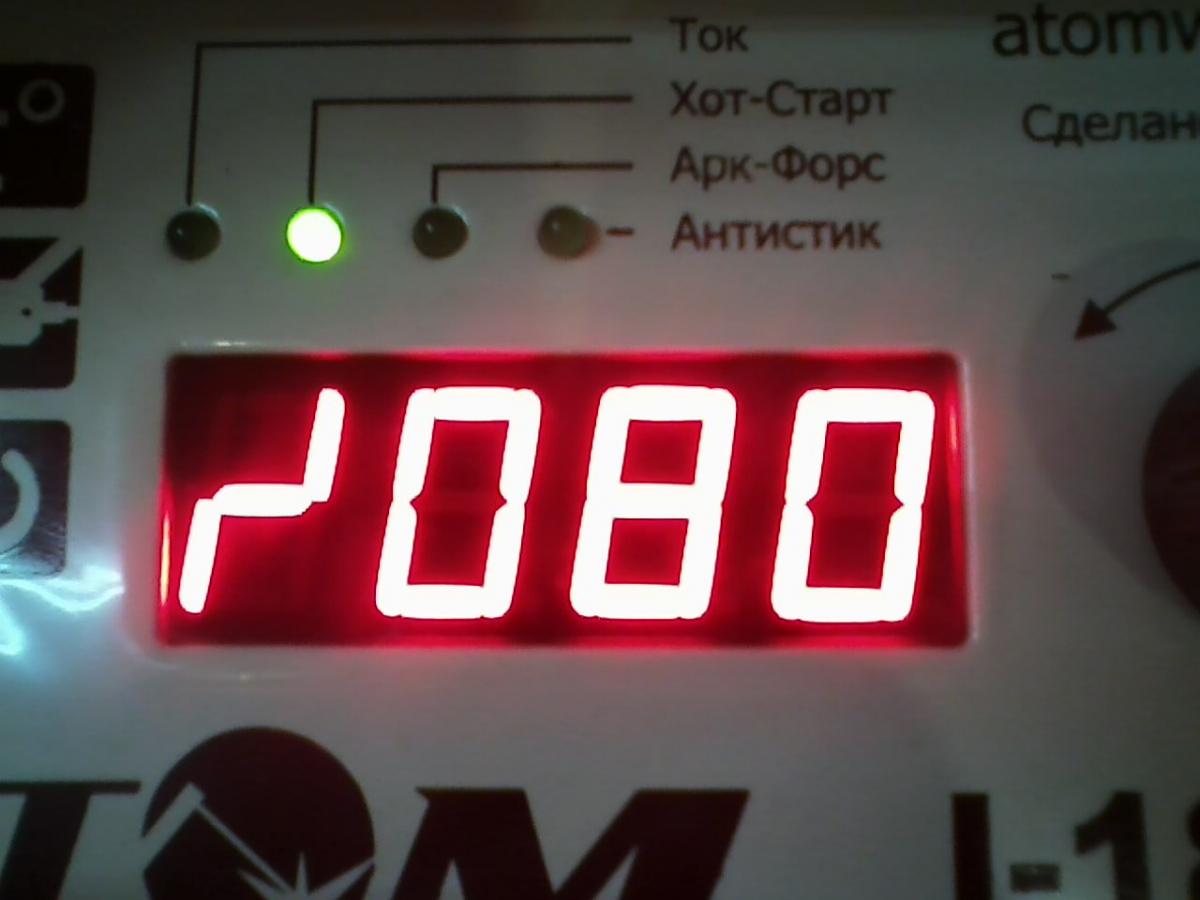

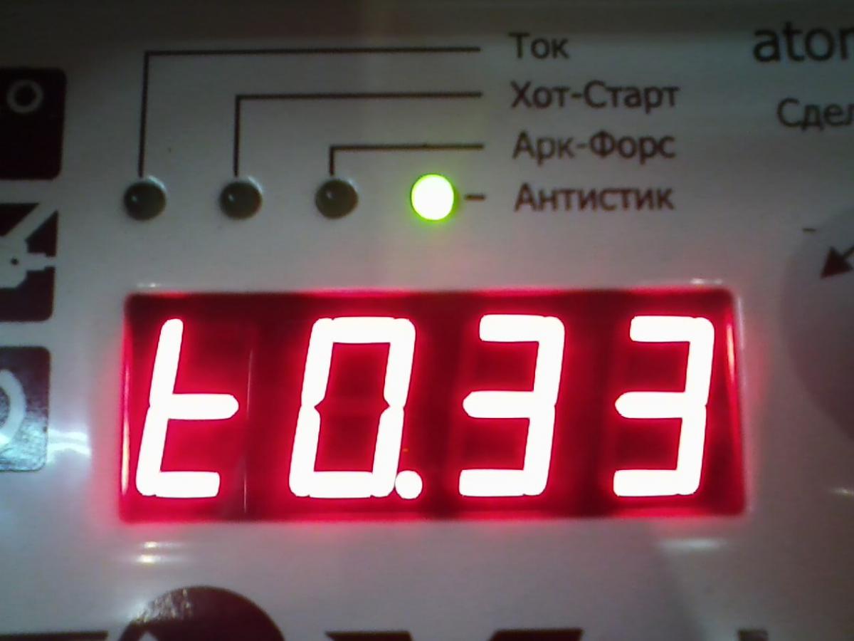

    Хороший выбор, настройки горячего старта рекомендую поставить 80% наброски тока на время 0.15 секунды, поджег при этом стает просто великолепнейший, поднес электрод, чик и он горит (для тонкого металла я просто убавляю горячий старт с 80% на 20-50% время при этом я теперь не трогаю), остальное как душа пожелает, можешь форсажа побольше сделать, но лично мне больше всего понравились вот такие настройки

    Впечатления. Если коротко - блеск и восторг!
    Подробнее. До этого пробовал Ресанту (какая-то с "250" в названии), брал у товарища. Вроде варила неплохо, электродом троечкой, силу тока устанавливал по индикатору в среднем на 95-100 ампер. На Атоме, зная о китайских амперах, выставил сначала 85 ампер. Варит. Решил поэкспериментировать. 80 ампер - варит. 75 ампер - тоже варит! Дальше, правда, ток не снижал, не пробовал. Шов (напоминаю, я только начинающий) красивый, что в горизонтальном, что в вертикальном (которое НЕ потолочное ) положении.
    В общем, я влюбился.
    Сварной2016, спасибо за подсказки настроек ХотСтарта. Обязательно попробую. Да, возможность настроить под себя - дорогого стоит. И учиться есть смысл на хорошем инструменте, тогда лучше понимаешь, каков должен быть результат и как его добиться.
